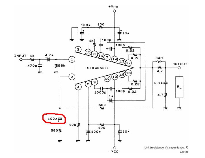

(#) Nagy Tamás hozzászólása Dec 13, 2010 /
Szép napot! Elkészült az stk 4050II erősítőm.Minden szép és jó, de ott van a kimeneten 260mV egyen fesz. (rövidre zárt bemenettel) Érdemes ezen rágódni ,vagy ennyivel elmegy?
(#) oibacsi válasza Nagy Tamás hozzászólására (») Dec 13, 2010 /
Az nagyon sok, illik 50mV alatt lennie. A visszacsatolásból nem hagytad ki a kondit véletlenül? Legalábbis nálam az lm ic-k kimenő dc-je a tizede lett anno.
(#) Nagy Tamás válasza oibacsi hozzászólására (») Dec 13, 2010 /
Benne van minden! A 10es és 7es láb közti 1mikróra gondoltál?
Mellékeltem. Bár én oda inkább egy 22µF-os fóliát tennék.
Az nem lehet gond, hogy a beültetési rajzon fel van cserélve a kondi és az ellenállás sorrendje,és fordítva is lett beforrrasztva. Tehát a testre a kondi megy jelenleg.
