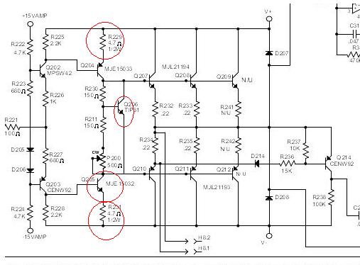

(#) tomat5 válasza tomat5 hozzászólására (») Jan 20, 2011 /
Úgy néz ki sikerült rendbehoznom a mellékletben látható erősítőt.
A nyugalmi áram beállításához van gyárilag az r234 ellenállás lábairól kivezetés. Mit kell itt mérnem? Az ellenálláson eső feszt?(az nagyon kicsi lesz)Mérjek áramot? Szerintem annak sincs sok értelme. A nyugalmi áram a két oldalon összesen 220mA. Szerintem ez kb jó, de azért be kéne lőni. Ha van köztetek valaki akinek van ebben tapasztalata legyenszives segítsen.
Köszönettel.:tomat5

(#) elektrorudi válasza tomat5 hozzászólására (») Jan 20, 2011 /
Azt nem igazán tudom értelmezni, hogy "a két oldalon összesen 220mA".
Nyugalmi áramot úgy mérünk, hogy a V+ és a tápegység "+" kimenete közé, beiktatunk egy árammérőt. A potival, elvileg, közel 0-ra le kell tudni szabályozni a nyugalmi áramot. De legalábbis 100mA körülire (szerintem). Egyébként, ha a fentiek szerint mérsz nyugalmi áramot, akkor a 220mA közel jó lehet, hiszen akkor tranzisztoronként kb. 75mA folyik.
Ez a 220mA a minimum, vagy a maximum, amit be tudsz állítani?
(#) tomat5 válasza elektrorudi hozzászólására (») Jan 20, 2011 /
A tápon mértem 220mA-t. Bontás nélkül csak úgy tudok áramot mérni, hogy mindkét oldal (jobb és bal)működik mivel gyári a cucc és a két oldal egy nyákon van, nem lehet "lekapcsolni" az egyiket külön.
Közben a kivezetésen (R234) beállítottam 5 mV feszt. Ha jól számolok akkor 0.005/0.22=22.7mA Nem tudom jó-e a logikám.
(#) saraha válasza tomat5 hozzászólására (») Jan 20, 2011 /
Szia jó a logikád de rövidre zárt bemenettel állítsd be.
Aztán hallgasd egy kicsit és, ha bemelegedett állíts utána melegen is mert lehet megugrik az áramfelvétel.
(#) tomat5 válasza saraha hozzászólására (») Jan 20, 2011 /
Köszi
A bemenetet rövidre zártam. A 22 23 mA jó lehet?
Szerintem reális,habár nem láttam a teljes kapcsi rajzot.Gondolom nem A oszt.Amúgy én fülre szoktam állítani persze ésszerű határokon belül.

(#) Gyozo92 válasza tomat5 hozzászólására (») Jan 20, 2011 /
Rakd rá a hangfalra, túrj neki valami zenét. Kezd úgy, hogy beállítod azt a 22 mA körülit mindkét oldalra és hallgatózol. Ha recsi recsi, akkor adj neki még egy kicsit. Azután megint hallgatóz. Én is így szoktam, igaz jó volna megbontani, hogy pontosan le tudd mérni, de nem élet-halál dolog. Viszont a hűtőbordát figyeld közben, nehogy túltekerd, mert megsül.
(#) tomat5 válasza Gyozo92 hozzászólására (») Jan 20, 2011 /
Köszi
Nagyon terhelni nem tudom mert 2x500w . Viccet félretéve épp most raktam vissza a dobozába, úgy néz ki jó minden. Nagyon durvát szól. Fel nem foghatom hova kell ekkora hangerő. Minden hangerővel kapcsolatos poti 1-es 2-es állásban van, de a 100 wattos hangfalam szét akar szakadni. Így jobban belegondolva a hűtés szerintem elég soványka.Van benne egy kb 300x 120 mm-es borda ami kb 50-60mm széles. Igaz, hogy meg van fejelve egy ventilátorral, de ha ennyi tranzisztor elkezd fűteni akkor ott biztosan meleg lehet. Mindegy aki tervezte biztosan kiszámolta meg jobban is ért hozzá. Mégegyszer köszi mindenkinek a segítséget, a következő biztosan könnyebben megy majd.
