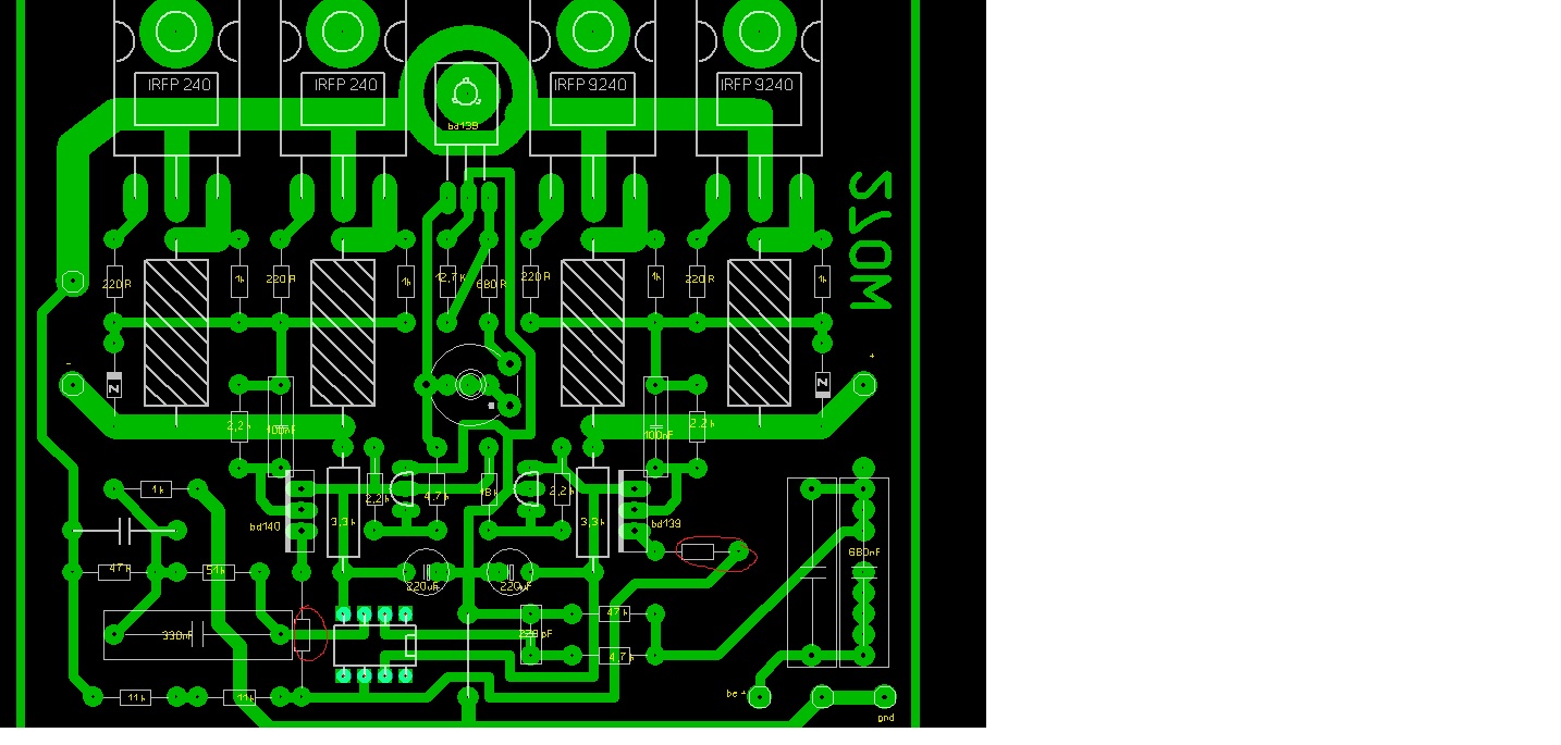

(#) Directors hozzászólása Feb 6, 2011 /
Amit pirossal bekarikáztam oda mekkora értékű ellenállás kell?
(#) Doncso válasza Directors hozzászólására (») Feb 6, 2011 /
A rajz szerint 1k8
(#) djgombi válasza Doncso hozzászólására (») Feb 6, 2011 /
Én is úgy vélem!
(#) Directors válasza Doncso hozzászólására (») Feb 6, 2011 /
Köszönöm és neked is djgombi.
