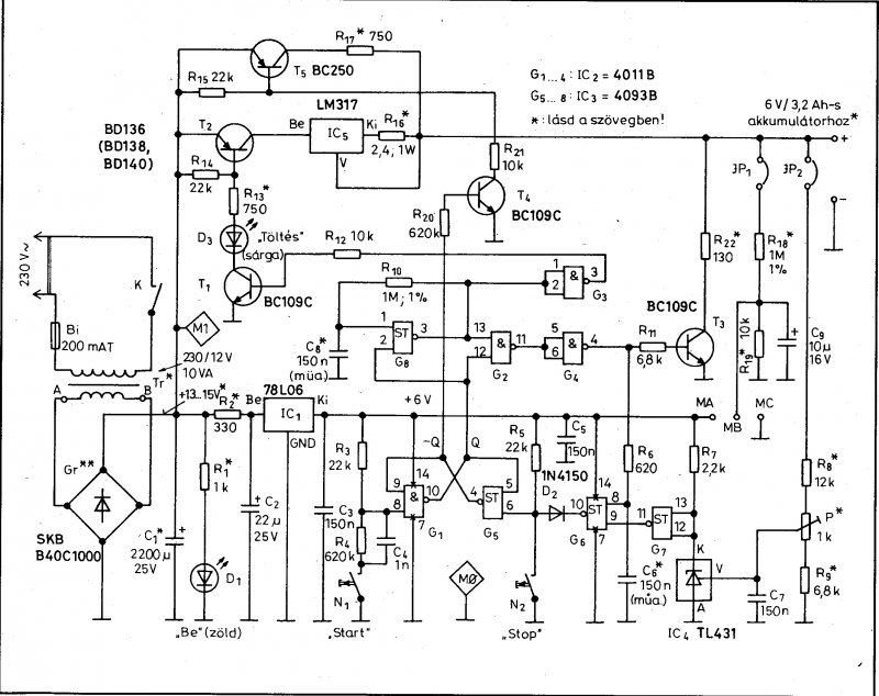

(#) stelok hozzászólása Feb 10, 2011 /
Üdvözlet Mindenkinek
Azzal a kérdéssel fordulok hozzátok mert a mellékletben
csatolt töltőt építettem meg és szeretném ha a csepptöltő
részének üzemelését is kijelezné egy LED.
Hogy lehetne módosítani a kapcsolást?
Egyébként a teljes cikk a HE2003/10 újságban van.
