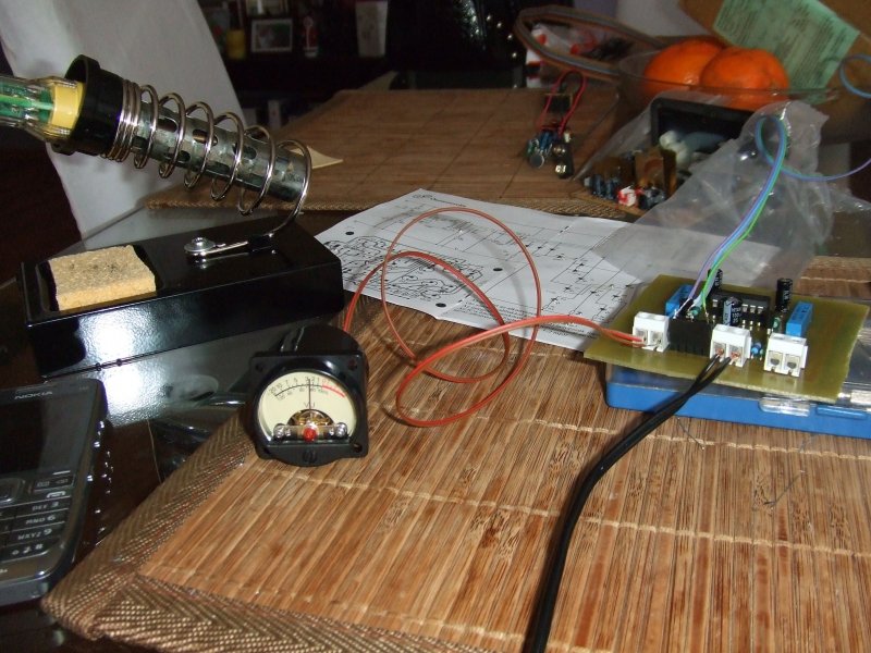

(#) Jaksi hozzászólása Feb 18, 2011 /
Sziasztok, elkészült a VUmeterem a készülő PA300-hoz. Nagyon jó lett, teljesen jól működik. Az egyikröl csatolok is egy képet.
A kérdésem az lenne ha a bemeneti jelet megosztom és az egyik fele megy az erősítő felé a másik pedig a VUmeter felé az jár e valamilyen hangminőségbeli csökkenéssel?
(#) vologya válasza Jaksi hozzászólására (») Feb 18, 2011 /
Szép müszer
A meghajtóárakör proli Mester müve netán?
(#) Jaksi válasza vologya hozzászólására (») Feb 18, 2011 /
Igen ezt csináltam meg.:
http://www.hobbielektronika.hu/kapcsolasok/analog_kivezerlesmero_ol...3.html
Ez a műszer. Ebayes.
http://cgi.ebay.com/2-pcs-new-VU-meter-attractive-warm-back-light-/...f41151
Akkor mit javasoltok? A bemenő jelet meg lehet csapolni a Vu meter számára?

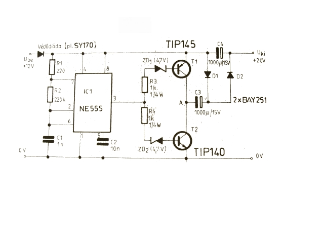

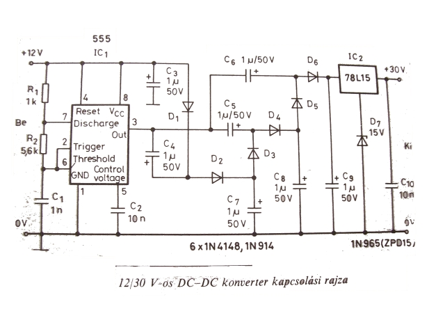

(#) nasgoon hozzászólása Feb 18, 2011 /
Feszültség növelő áramkör:
Ezzel lehetne erősítőt táplálni?
(#) sprofan válasza nasgoon hozzászólására (») Feb 18, 2011 /
78L15 mindössze 0.1A-re terhelhető, így ebben a felállásban ez a kapcsolás nem jó erősítőhöz.
(#) nasgoon válasza sprofan hozzászólására (») Feb 18, 2011 /
És ha azt az ic-t kicserélem benne?
(#) kadarist válasza nasgoon hozzászólására (») Feb 18, 2011 /
Ez varikap-hangolású rádiók hangolófeszültségének előállítására való áramkör, erősítőkhöz alkalmatlan.
(#) nasgoon válasza nasgoon hozzászólására (») Feb 18, 2011 /
Légyeg: van 12VAC ebből nekem 20VDC kellene 4A.
(#) nasgoon válasza kadarist hozzászólására (») Feb 18, 2011 /
És ez?
Erre az áramra már komolyabb, induktivitást (tekercset) tartalmazó DC-DC konverter kellene.
Hol találok ilyesmi kapcsilási rajzot?
Talátam egy ilyet is:

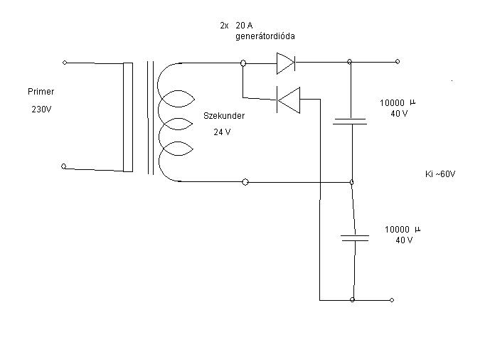

Csak 20V jó? Építsd meg ezt: Bővebben: Link Ezzel kb. 25V-od lesz, sok puffer kell hozzá, kivehető áramot csak a trafó és a dióda szabja meg.
Max 25VDC kellene, az a max amit a tda2050 elbír..., de nem kell GND a kapcsoláshoz.
Trafó adatai: 12VAC 300Watt 25 Amper.
Valamit nagyon elnéztél, mert +-25V-ról megy maximum, ami 50V, és igenis kell neki kettős táp gnd-vel együtt. Bár mehet szimpla tápról is, de ha duplán használod, akkor megoldódik a feszültség probléma.
Miért gázos?
Nem néztem el, a TDA2050V-t lehet hajtani Single Supply-val is, az adatlapja szerint.
Akkor még mindig nem érted... szerintem olvasd el párszor a hsz-emet. Valóban lehet, de ha túl nagy a fesz, konkrétan semmi értelme mert csak kinyírod, pláne ha ott a kettős táp...
