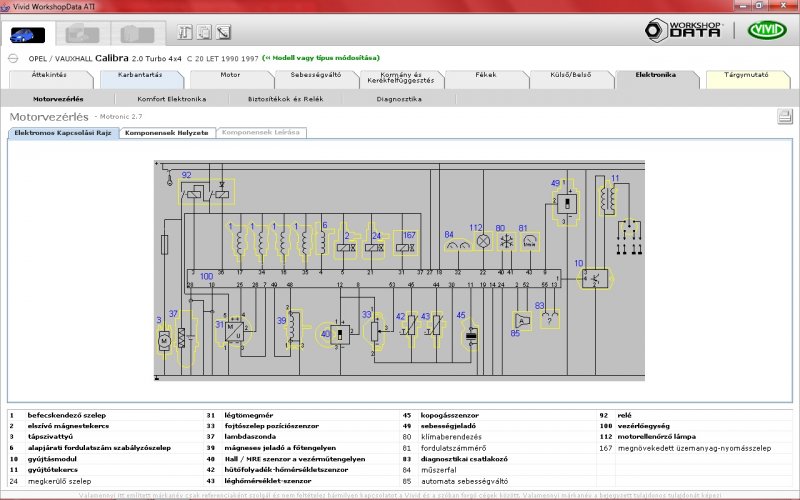

Én még ide nem írtam csak olvasgattam az írásaitokat. Lenne nekem egy nagy problémám/kérdésem, hátha tudtok segíteni. Van nekem egy Lancia Kappa tipusú kocsim amibe egy 16 szelepes benzines turbos motor van. A motorvezérlő Bosch motronic m2.7-es. Sajnos sehol se találtam hozzá diagnosztikai interface-t, persze pár száz ezres van de annyit nem adok érte. Na most annyit sikerült kiderítenem hogy a régebbi turbos opel calibra-ba is ez az ecu van. ennek az opelnek az interface-e és programja tudná ugyanúgy kezelni az enyémet hibakiolvasás /élő adat megjelenítésére szerintetek?
Kellene 1 pontos motorkód,évjárat-nekem úgy tünik hogy a 2.10.4es motorvezérlő van benne.
A motorkód: 838A4000 , és 97' 03. havi a kocsi. a 2.10.4-es szerintem az 5 hengeres turbósba van, de szerintem az enyémet csak a 2.7-es szerelték. Vagy te tudsz esetleg valamit?
Igen jól tudod ezzel a motorkóddal a Bosch M2.7 Motronik vezérlő van a masinádban.
Na látod ezt a kérdést még így nem tettem fel magamnak! Elvileg igen! (gyakorlatilag meg meg kell próbálni!) Egyébként ezekhez a masinákhoz ugyanaz a K/L interfaces kel! A legjobb (szerintem) az Uniscan-Visa 1.83 páros! Egyébként meg az Uniscan interfaces akár a "FiatECU Scan" progival is nagyon jól elvan! (Sima K/L interfacesként kezeli!) De ha nem akarsz 25-40 e Ft sem adni egy kész interfacessért, akkor akár 4-5 e Ft-ért tudsz venni VagCom K/L cuccost! ... vagy lehet megépíteni?! (Habár nem sokkal lesz olcsóbb!) Kapcs rajzok nagyon hasónlóak! Én Themát javítottam nem régen! Az is hasonlóan M 2.7.

Szerintem a legnormálisabb amit ezért a pénzért - még napjainkban is - lehet kapni! De ha neked nem fekszik a DOS-os progi akkor használd a FiatECU Scan-t! Igaz a M 2.7 Motronikot csak a regisztrált verzióval tudod vallatni! ( 49.90 Eu).... vagy próbálj ki 1 Tech2 programont, mintha Opel Calibra lenne! ... ha felismeri a vezérlőt akkor nyert ügy! (Még igy nem próbáltam, de talán! Ehez is jó az Uniscan vagy sima VAG K/L interfaces!)
