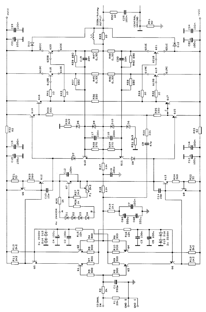

Na van itt egy kapcsolás persze erősítő mert én is megszállott vaok és véleményt szeretnék kérni a kapcsolásról. 200w 4ohm-on ezt tényleg leadja-e meg nincs odaírva hogy mennyi legyen a tápfesz és hogy érdemes-e vele küszködni vagy ezkből az alkatrészekből ki lehet valami jobbat erősísebbet hozni. Ha jó a kapcsolás és a vélemények is jók akko ebbe a hónapba megépítem és majd veszek hozzá trafót is. Na nem írok többet itt a kapcsolás meg az alkatrész leírás de nekem van hozzá nyák is majd ha kell azt is felteszem.

Megvan hol a kapcsolát találtam . Csak az a baj hogy nem magyar ha jól sejtem orosz. Hátha ki tud valaki bogarászni belőle valamit
(#) MaSTeRFoXX válasza Gábor488 hozzászólására (») Jún 9, 2007 /
[off]Hát ez éppen nem orosz....Hanem szlovák. A főoldalon kint van egy link ami egy szlovák oldalra hivatkozik. Ráadásul a szavakból és a betűkből is észak-európai nyelvre lehet következtetni.
Az oroszok egyébként cirill betükkel írnak: использования google переводчик -- use google translator Angolból fordítattam
(#) Gábor488 válasza MaSTeRFoXX hozzászólására (») Jún 10, 2007 /
Há akko nem jól sejtettem Attól még a cucc az jó?
