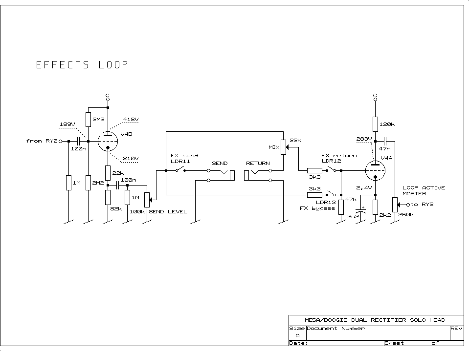

(#) marone hozzászólása Feb 27, 2011 /
Sziasztok !
Kérdezném a tapasztalt építőktől, hogy egy csöves erősítőn a különböző csatornák közt hogyan kapcsolnak ?
Csak a jel útján változtatnak ?
A nem használt csatorna is kapja az anódfeszt, a fűtést ?
(Mármint ha a másik csatorna is csöves.)
Kösz !

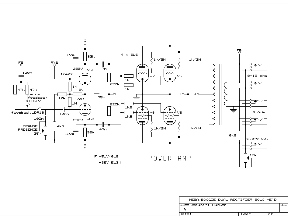

(#) krieggger válasza marone hozzászólására (») Feb 27, 2011 /
A mesa dual rectifierben a csatornaváltást relékkel oldották meg, van hozzá egy igazságtáblázat hogy melyik csatornához melyik alkatrészt kapcsolja. Ha megnézed akkor az összes fokozaton végigmegy a jel nincs anódfesz, fűtés kapcsolás, hanem a tiszta hangot a visszacsatolás bekapcsolásával érik el, de meglehet azt csinálni hogy egy külön fokozatot a tiszta csatornának megcsinálsz mert az egyik trióda kihasználatlanul marad.
(#) marone válasza krieggger hozzászólására (») Feb 27, 2011 /
Kösz !

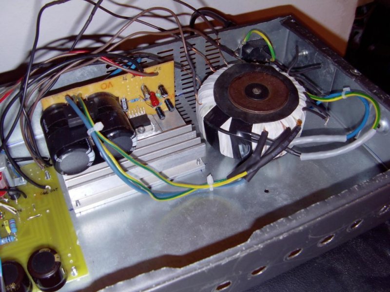

Megszólalt az első csöves cuccom. Építettem egy hibrid fejegységet, ami most jár a tesztfázisában. Az előfok Solando Supercharger GTO a végfok pedig (lehet röhögni) TDA7294. A végfok szépen teszi a dolgát, eléggé melegszik, de nagyot szól 2x12"-es RFT ládán.
A trafó egy Orion hifi toronyban volt eredetileg. Tekertem rá egy 6.3V és egy 10V-os tekercset. A 6.3V a csőfütésnek, a 10V pedig a csövek melletti trafóra megy, ami kb 205V-ra transzformálja az áramot.
Akad azonban probléma is, mégpedig az előfok környékén. Ha a Gain vagy a Vol potit egy bizonyos ponton túl tekerem elkezd gerjedni még akkor is, ha a gitáron le van véve a hangerő.
Mi lehet a gond? Én egy picit a csövek melletti trafóra gyanakszok, nem lehet hogy valamilyen zavart kelt és attól ilyen gerjedékeny?
Képeket mellékelek, a dobozt ne nézzétek, majd egy új lesz neki.

Használj árnyékolt vezetéket. Legközelebb gondold át jobban a dizájnt, jelvezetéket ne utaztass annyira feleslegesen. Ha mást nem, legalább a gain poti csúszkáját árnyékolttal kösd, a harisnya egy oldalról kapjon csak földet. Meg fog szűnni a sípolásod, 80% ra mondom.
Nomeg, mik azok az istentelen hosszú trackek a panelen? Ha táp vagy ilyesmi, akkor bocsánatos "bűn". Ezt egy kis forrlécen 10ed ekkora helyen össze lehet tenni gerjedés mentesen,10ed ennyi költségből(nincs nyák, nincs maratás, stb). Legközelebb úgy tervezz ilyet, hogy a jelvezeték, legalább amiket kivezetsz, azok legyenek a legrövidebbek, a nyákot mondjuk ha arra fordítod a kezelőszervek felé és lerövidíted a drótokat már nyert ügyed lehet, de a gain poti legyen árnyékolt kanóccal.
Ha a csövek melletti trafó szórna, akkor nem sípolna, hanem búgna...A nagy fesz pufferét nem nagyon látom, azok a nagy jószágok lennének ott alul? Kicsit olan szétszórt az egész, nem brummog nagyon?
Az IC-s végen nem kell nevetni, én mondjuk az Lm3886,76 családra esküszöm, de akinek a tda-jön be, hát annak az
Egyébként biztos jól szólhat a cucc, majd egy hangot dobj fel alkalom adtán
Zsolti

(#) ZSozsóó válasza virtualvt hozzászólására (») Márc 7, 2011 /
Szöget ütött a fejembe valami! Hogy mit értesz gerjedés alatt. Fogalom zavarban vagyok, a gerjedés inkább a HF tartomány teteje körül szokott előferdülni, alul nem jellemző, tehát nálam a gerjedés = sípolás. Neked sípol, vagy egyszerűen brummog, zúg búg?
Egy tippem kapásból van, ha búg. Egy grécet látok, ha az a nagyfesz gréc, és a puffer messzebb van a nyákon (ott alul gyanakszom rá) és a tápfeszt a nyákon a grécről veszed le, magyarán a gréc lábáról megy tovább a fesz a csövek felé. Ez az eset az abszolút kerülendő dolog, mivel a tracknek amin megy a puffer felé,annak van ellenállása, amin töltőáram csordogál és a gréc lábán még nem szép egyenfesz van, hanem ezzel a töltőárammal "modulált" ami rángatja az egész cuccot.A pozitív táp és a földpont MINDIG a puffer lába. A nagyfesz pufferre kisütő ellenállás is kell ,nem látom hogy van-e vagy a panel alatt stb, tegyél rá ,ha nincs ,470k már elég szokott lenni. Ki kell deríteni honnan is jön a hiba!
-Baromi egyszerű, fogod a cuccot és az utolsó erősítő fokozat rácsát lehúzod földre. Nem ellenállást vagy akármit előtte,hanem a rácsot leteszed földre. Ekkor ha zajos vagy gerjedékeny, akkor nagyon nagy valószínűséggel a tápból jön.
-Ha nem a tápból ,akkor valószínű az árnyékolatlanság, írtam feljebb, gain poti minimum árnyékolva legyen.
-Sasszi földeletlenség is lehet, bejössz a hlózati csatlakozóval, érdemes a sasszit letenni a hálózat földjére. Ez érintésvédelmileg is fontos. Én rá szoktam tenni az egy pont földemre is, vagy közvetlen dróttal(vagy pár ohm és vele párhuzamban nagyfrekis pártíz-száz nF-en keresztül), saruval, rugós alátéttel megtépve, menetrögzítővel beragasztva...ágyúval verébre lehet, de így szoktam.
-Ha beállítod a cuccot, hogy zúgjon, majd leveszed a csöves rész tápját és ettől elhallgat a zúgás, de pár pillanatig még szól a cucc rendesen(amig kisül a nagyfesz puffer) ,akkor a fűtésed zajos. Ha nem közepelted ki, akkor tedd meg, 2db 100ohmos ellenálás pl, a 2 fűtés vezeték mindegyikére tegyél 100ohmot a másik felüket földre(tesztnek az is elegendő, ha a fűtés egyik szálát csavarhúzóval, fogóval nekiérinted a földnek, ha AC vagy DC és nincs a fűtés egyik szála sem közösítve semmi mással = lebeg a fűtés).
A rács földre lehúzása jó megoldás fokozatonként is, így ki lehet szűrni melyik fokozattal lehet a gond. Úgy értem, ha a bemenetet lehúzod a földre és már ott zajos, akkor avval már biztos baj van....stbstb.
Nem leoltani vagy letolni akartalak :hide: csak tényleg érdekel mi lehet a baja a cuccnak. Ez a kihívás ezen felülkerekedni, volt velem is ,hogy azt mondtam kész ennyi, süllyesszék a tengerbe, de azért csak rájön előbb utóbb az ember!

(#) virtualvt válasza ZSozsóó hozzászólására (») Márc 7, 2011 /
Köszi a sok tippet! Azért ilyen össze vissza a panel mert elsőnek torzítópedált akartam építeni, de rájöttem hogy nem fogom tudni beleépíteni a kis dobozába. Jöttek elő a problémák amiket nem tudtam kicsiben megoldani. Szóval így vetődött fel a fej építése.
A vezetékek kiszigetelését megcsináltam, és azokat a vezetősávokat se használom már amik a panel alján vannak (Azok mentek volna a reléhez). A szigetelés nem segített, ugyanúgy sípol. Nem mondanám búgásnak, inkább ilyen huuu hangot ad ki magából. A fűtésem ki van közepelve: két tekercs van a trafón mindkettő 3.15V és a közepük levan téve földre. A gratzes kondis dolog tényleg úgy van ahogy mondod, azúgy tényleg nincs rendben, valahogy meg fogom oldani. A hálózat földje levan téve a házra hasonlóan ahogy írtad.
Faterom azt mondta hogy mikrofónia van a dologban (akusztikus hatás a csövekre), de elvetettük, mert akkoris gerjed amikor nem szól.
Ha lesz rá időm kipróbálom a praktikáidat addig is gondolkozok még mi lehet a gond. Tényleg tépni fogom a hajam mert tudom hogy nehéz feladat, és alapból úgy álltam neki a csőnek hogy több nehézség lesz mint a fetes cuccokban.
