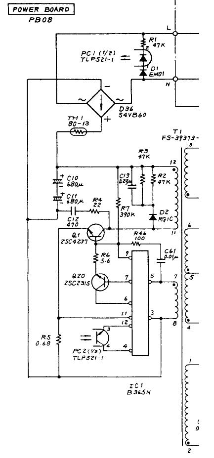

2SC2315 tranzisztort mivel lehetne helyettesíteni? Amiket találtam neten helyettesítők egyiket sem lehet kapni. Extrája minimum 500as hFE. Esetleg Darlington tranzisztorral lehetne helyettesíteni?

Köszönöm szépen. Hogy így keressem nem is gondoltam... Holnap nézek egy megfelelőt. A kapcsolás, a vezérlésről sajnos nincs rajz, külön függőleges panelon van.
Mivel itt meghajtó szerintem elég lesz egy számmal kisebb is.
Köszönöm megrendeltem. Lenne még valami. K373 van ráírva, esetleg 2SK373 lenne? Erre egy helyettesítőt tudsz mondani ? Előre is köszönöm.
Üdv.: Laci
Ha 2SK373, akkor az egy TO92 tokozású FET, sajnos 100V-os, nem lesz könnyű pótolni. Esetleg a Lomexben van BSS119, vagy BSS123, azzal lehet próbálkozni, de azok SMD-k.
Mintha a panelen 2 lába össze lenne kötve. Akkor viszont lehet dióda is.
Valóban összevon kötve. Kiforrasztottam ami bent van elvileg egy PNP tranzisztor 9BB van ráírva. Tőle balra viszont egy kettős dióda van elvileg így. Mivel a két alkatrész kinézetre megegyezik nagy optimizmus lenne azt gondolni, hogy a kettő típusa is ugyanaz ?
Lehet, bár akkor az egyik diódát rövidre zárják a kép szerint.
Holnap visszarajzolom a kis panelt, hátha segít. De ha tranzisztor akkor is B-C vagy B-E össze van kötve.. Ezt valaki utólag rakta bele. Valószínűleg az az okos aki a 2SC2315 helyére IRFBC40 et rakott... Remélem meló előtt jut rá időm.
Egy oszcilloszkóp tápegysége. Sajnos a kis panelról további információ nincs... A rajz IC1 néven hivatkozik rá.
Q1 és Q20 zárlatos, a kis panelen a 2SC3076.
Közben rájöttem én is, mert nagyon ismerős volt.
Szerintem az egy dióda. Kicsit bogarászva a rajzot meg a képeket egyre inkább biztos vagyok benne. A két 433-as feliratú alkatrész pedig valószínű, hogy 4.3V-os zener.
Akkor az ismeretlen, hiányzó altrész is dióda lenne? Mit javasolsz helyette? Mondjuk SF18 vagy hasonló ? A 433 feliratú csak 2 láb között, csakis 1 irányban viselkedik diódaként, szóval jónak tűnnek.
