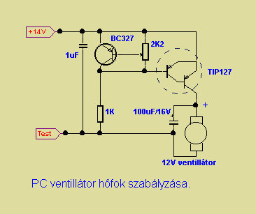

De közben még egyszerübbet is találtam.Ez viszont fordulatszám szabályzott s a tip127 et kell a hütendő felületre szerelni.
Ezt nem ismertem, de nem rossz. A bajom, hogy sokkal nehezebb PTC ellenállást beszerezni, mint NTC-t. Szerintem a PTC helyére tegyél be egy sima ellenállást, és az R2 helyére tegyél NTC-t.

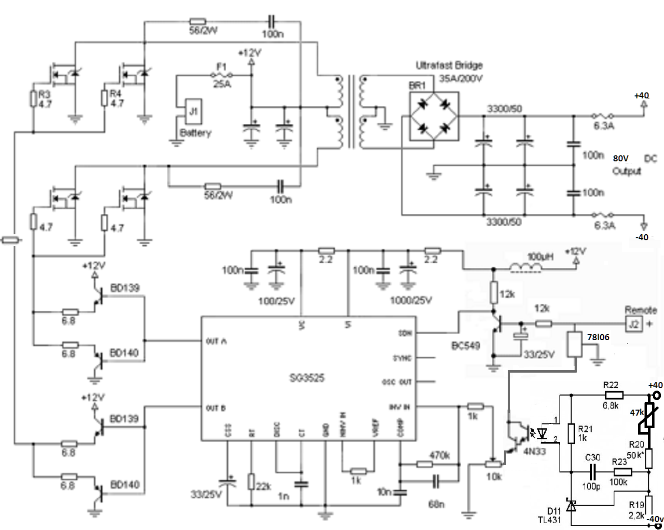

A kérdésem az, hogy meg lehet-e egyszerűen oldani, hogy ezen kapcsolás kimenetén a feszültség ne ingadozzon a primer feszültség változásának hatására? Elég rossz így mivel a VF6-os erősítő, ami utána van kötve, vagy nagyon nagy nyugalmi árammal rendelkezik (járó motor), vagy torzít, az alacsony nyugalmi miatt (leállított motor).
Ha ezzel a kapcsolással kiegészíted nagy valószinüséggel nem fog ingadozni a kimeneti feszültség.Nekem tized volt pontossággal tarja a kimenő feszt.Persze ha a trafó bírja a terhelést.Igaz nekem ez Bővebben: Linka kapcsolás van kiegészítve TL431 -gyel.
De találtam még egy ilyet is viszont ezt nem próbáltam még ki ,meg szerintem egy kicsit tul bonyoritották.Viszont ez elég gyárinak tünik.Meghajtó sg3525
De lehet van itt másoknak jobb ötlet is ,ez a tl431 es kiegészités emmzolee ötlete volt.

. Én is valami referenciafeszültségen gondolkodtam, csak nem igazán értem teljesen, hogy hogyan is működik az SG3525 PWM-je, meg hát nincs benne a multisim10-ben az alkatrész, és így nem tudok kísérletezgetni.
Nekem meg progi nincs amivel kisérletezgetni tudnék.Párszor letöltöttem a Tinát de a demó lejárta után már nem tudom felsem telepíteni.
Nincs is túlbonyolítva (már ami az eredeti kapcsolást illeti), valaki inkább leegyszerűsítette az Elektoros rajzot, ami kb 17éve jelent meg. Az R. Eliot oldalán is annak a cafatjait láthatjuk.
