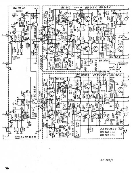

Csak még egy-két észrevétel... Ha jól látom, a hangfal-kimeneteken nincsenek rajta a 2,2 nF-os kapacok: C1501, C1502, C2501 és C2502 - ezek a hangfal-vezetékekről visszajövő esetleges zavarokat, tüskéket eszik meg rögtön a kicsatlakozásnál (mondjuk, szerintem szerencsésebb lett volna gyárilag egy-egy RC-taggal megoldani, pl. 4,7 ohm + 10 nF, de mindegy), valamint, érdekes, de a rajz nem jelzi, itt-ott a földvezetékek és a szasszi-föld közt van egy-egy, ha jól emlékszem, 10 nF-os kis kapac is, mint pl. a hangfal-kijáratok föld-vezetékeinél is és pl. az előfok bejáratánál, a balansz-szabályozó konzolára, valamint a DIN-bejáratoknál is... Ha érdekel, hétfőn megnézem majd, hogy pontosan hol és mennyi....

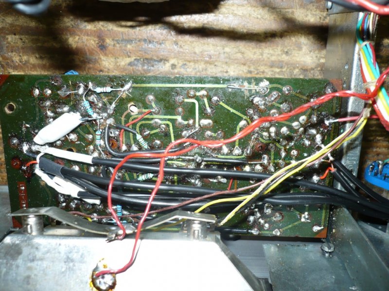

(#) dollerakos hozzászólása Ápr 25, 2011 /

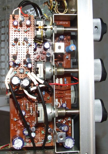

Begyömöszöltem az új előfokot a helyére, amelyről korábban már írtam, amelynek az alapja ez a kapcsolás:
http://electroschematics.com/440/low-noise-preamplifier/
- de kicsit át kellett szabni, hogy jó legyen az SE 260-ba, távtartókkal és a lehető legkevesebb pusztítással; az eredeti előfok majdnem minden alkatrésze benne hagyható. (Igen, nálam fontos szempont az esetleges eredeti állapot lehető legkönnyebb visszaállátása...) Az árnyékolólemezt ugyanúgy rá lehet húzni, mint eddig és rá is kell, mert különben kicsi zúgás van, amelyet a trafó szórása okoz. A legjobb lenne ezt a trafót beletenni egy kalickába, ugyanis ha ráfekszem a 91 vagy 93 dB érzékenységű, 4 ohmos hangfalaimra, akkor egy kis zörgő zúgás még mindig van, amely az eredeti előfokával is megvan... Továbbra is csak azt tudom mondani, hogy hangja összehasonlíthatatlanul jobb, mint az eredeti előfokának és a mérési parái is hasonlók, illetve: bizonyosak jobbak, de gyorsan hozzáteszem, amit ugyan mindenki tud, hogy ezek a mérések és adatok nincsenek összefüggésben a hangminőséggel.... - Az átvitele pár Hz-től 150 kHz-ig, (az eredeti előfok "csak" 100 kHz-ig vitt át), a torzítását meg sem tudom mérni - csak 0,1 %-ig tudok biztonságosan mérni, a kimenete elegendően kemény és a bemenete elegendőel lágy, a zaja nagyon kevés, füllel hallhatóan is kevesebb a szalonnasütés, mint az eredeti előfokával. A képeket és a rajzot csatolom, amelyen a lényeg rajta van. Viszont, továbbra sem tudom vagy inkább nem értem, hogy miért van az, hogy ennek az előfoknak sokkal szebb, korrektebb hangja van, mint az eredetijének, amelyet a Hifi magazinosok is észre vettek, mikor annak is minden mérési parája kitűnő. Ha erre tud valaki valami meggyőző magyarázatot adni, akkor nagyon köszi.

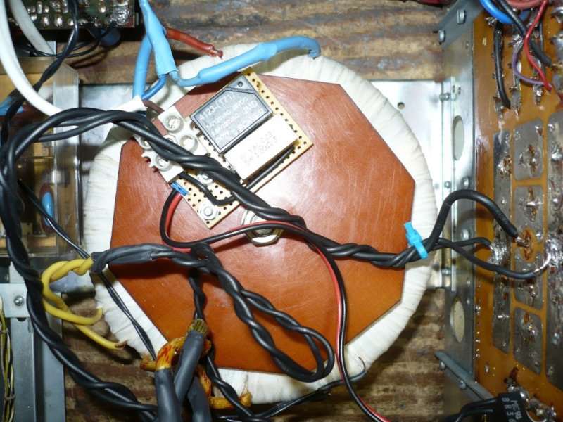

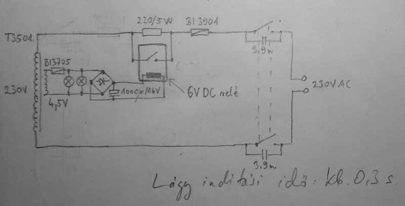

Még beleraktam egy hihetetlenül egyszerű lágyindító áramkört, mert kissé meguntam, hogy a C10-es automatát néha leverdeste....
A lágy-indító:
(#) dollerakos hozzászólása Ápr 26, 2011 /
Sorry, most látom, hogy sajnos, hiba csúszott be a kis előfok rajzába. Kíváncsi vagyok, észre veszi-e valaki. Szerencsére, csak rajz-hiba történt, az áramkört nem hibásan építettem meg. Nem nagyon egyszerű, de nem is túl bonyolult rájönni, hogy mi a hiba; hogy rá lehessen jönni, össze kell vetni az eredeti előfok rajzával...

Talán utoljára: Orion SE 260 - módosított előfok. Alaposabban átmértem és mindent végigpróbáltam, ezért néhány dolgot kijavítottam. Pl. rájöttem, hogy a hangszínszabályzó fokozat kissé beterhel, ugyanis, ha a direkt kimenetről mérek és a mély és a magas potikat max-ra kitekerem, bizony beleszólnak a 20 kHz-es és az 50 Hz-es négyszögekbe, a 20 kHz-esek felfutó élének a tetejét a magas poti legömbölyíti, az 50 Hz-esnek pedig a mély poti kis tetőesést csinál. A szintén kiszajú BC549-es emitterkövető beépítésével a probléma megszűnt létezni, de csak a hangszín-fokozatnak van rá szüksége. Ellenőriztem, hogy a hangszín-kimenetről milyen a zaj, nem erősebb, mint a direktről, tehát minden renden. A FET-eket próbáltam hidegítő spray-vel és hajszárítóval kicsalogatni a munkapontjukból; a hidegítőre nem reagáltak, a hajszárítóra azonban egy kicsit igen, ezért inkább javaslom a 18 - 22 V közti tápfesz értéket és nem a korábban javasolt source-ellenállás-érték variálását, mégpedig azért is, mert 18 - 22 V esetén a FET-eket kevésbé vagy egyáltalán nem kell válogatni, valamint az előfokban a kivezérlési tartalék is több lesz. A magasabb tápfeszt a hangszínszabályozó fokozat is röhögve elviseli, sőt, akár a 30 V-ot is, de akkor már egy kicsit nő a zaj, tehát ésszerű inkább a megadott határokon belül maradni. Az a lényeg, hogy a BC559C kollektora és emitter közt biztonsággal legyen 2 V vagy annál több, hogy ne történjen határolás. A hangjáról továbbra is csak a legjobbakat tudom mondani, nem kellenek percek sem, hogy meg lehessen különböztetni az eredeti készülék hangját a módosított készülékétől; nincs verseny a két hangkép közt, a FET-es előfokkal testesebb, informatívabb, teresebb, lényegesen nívósabb hangot kapunk. (Persze, ehhez azért a korábban leírt módosítások is jelentősen hozzájárultak, különösen a kondi-cserék....) Tehát ajánlom mindenkinek, aki berhelés, belezés nélkül szeretne az Orion SE260-asától egy minőségi ugrást felfelé. A lágy-indítót is átrajzoltam egy kicsit, hogy jobban érthető legyen. Ami még hátra van és azt hiszem, nagyon szükséges még: a trafót be fogom burkolni egy Faraday-kalickába, de úgy, hogy tudjon szellőzni, így remélhetőleg mindenfajta szórásból eredő brumm megszűnik és semmi nem marad belőle, még ha ráfekszem a hangszórókra, akkor sem....
(#) dollerakos hozzászólása Máj 5, 2011 /

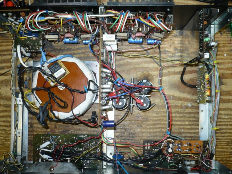

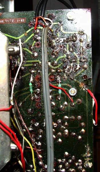

Csak néhány kép, mivel nem várt akadályok miatt némileg változtatni kellett ezt-azt, pl. a trafó szórásának a csökkentése érdekében forgatni kellett, ami a hosszabbított vezetékekből is látszik. Ezzel a brumm-mentesítéssel vért izzadtam, de megérte, ugyanis a direkt-fokozatból hallgatva az égvilágon minden brumm megszűnt, ugyanis a balansz csúszkájáról árnyékolt vezetékkel egyenesen a hangszín-kapcsolóra kerül a jel, tehát semmi sincs útjában.... Az árnyékolólemez nem kell, eredetileg sem sokat segített, ugyanis csak csökkentette a brummot, de teljesen nem szüntette meg, sőt a jelenlegi helyzetben még zavart is okoz, mert a bemeneti és a kimeneti vezetékeket egymáshoz nyomja, ami zavart okoz, magyarán brummot csinál - furcsa, de tényleg így van. A képen látszik is, hogy jó messzire kellett vezetni a trafótól az összes árnyékolt vezetéket. A hangszín-fokozat használatakor egy kis brummogás még maradt, de nem számottevő, ezen már az árnyékolólemez sem segít; és összességében véve ez a tényleg nagyon kicsi brumm már lényegesen kevesebb, mint ami eredetileg volt. (Mellesleg engem a hangszín-fokozat egyáltalán nem érdekel, nem használom, valamint látszanak a képen a korábbi, kevésbé sikeres átalakítások nyomai is...) Talán hozna a helyzeten, ha a trafó primer oldali nyugalmi árama kevesebb lenne, ugyanis egy trafó-gyártó szakember elmondta, hogy egy jó, 300 VA-es toroid esetén kb. 10 mA nyugalmi áram a megengedett, én pedig 25 mA-t mértem és TRMS műszerrel is megmértem... (De most új trafót tekerni vagy ezt áttekertetni?? - Na, ne már.....A vas-kalickát is elvetettem, még azzal is vesződni??....) Ugyanezen ok miatt, illetve ezzel összefüggésben, a FET-es előfok is kikerült a hangerőszabályozó közvetlen közelébe, hogy a trafó ne szórja, valamint, a kapcsolási rajzban nem is szereplő, a hangerőszabályzó alsó és felső megcsapolásain lévő 1,5 kohmos ellenállásokat is eltávolítottam, amelyek, ha jól sejtem, eredetileg a balansz-szabályzó 20 kohmos ellenállása miatt kellettek (ha mégsem, aki jobban tudja, javítson ki), és mostanra már feleslegessé váltak, sőt, egyenesen károssá is, mert a potméter kezdett úgy viselkedni, mint egy rossz kapacitív osztó, ugyanis alacsony hangerőn túllövést csinált, amely már 30-40 kHz-es négyszögeknél is látható volt. - Ezt különben már észrevettem korábban is és több eredeti példányon is, de nem foglalkoztam vele. Az eredeti előfokban benne is van egy 1 kohmos ellenállás a balansz után, nálam pedig az előfok becsatoló ellenállása 2,2 kohm és nincs becsatoló-kondi, ugyanis a FET gate-ja egy 270 kohmmal le van húzva a földre. A képeken látszik még a HFM1 RIAA, ami nagyon jó választás volt, szép hangja van, akárcsak a FET-es előfoknak, amely minden vonatkozásban jobb, szebb hangú és kevesebb zajú, mint az eredeti előfokja. A mérések szerint a hangfal-kimeneteken pár száz mikrovoltnyi zajt mértem, ami egyáltalán nem rossz érték! Látszanak még az új áramkörök táplálásához kialakított zeneres-ellenállásos körök is. - Akinek lenne konkrét érdeklődése az átalakítások iránt, tudok adni részletes útmutatást.
Továbbá....
(#) joco0423 válasza dollerakos hozzászólására (») Máj 16, 2011 /
Gratulálok az átalakításhoz, nekem nagyon tetszik!
Jövőhónapban én is nekiállok az átalakításnak mert a RIAA korrektor hangjával nagyon elégedetlen vagyok
Ha megtennéd, hogy az előfokod rajzát illetve nyákrajzát belinkelnéd megköszönném
Ha van alkatrészjegyzéked az se lenne rossz.

(#) steelbird válasza dollerakos hozzászólására (») Máj 16, 2011 /
A RIAA korrektort nem ártott volna külön fém árnyékoló dobozba tenni szerintem. Én is megépítettem az erősítőmbe, de külön kapott egy házat, 0,5 mm -es horganyzott lemezből.
(#) dollerakos válasza joco0423 hozzászólására (») Máj 16, 2011 /
Szervusz, köszi szépen! :--))
Sajnos, nekem nincs NYÁK-rajzom, mert mint ahogy a képen is látszik, egy próba-panelre építettem fel az egész előfokot, viszont beszkennelem és elküldöm az egész kapcsrajzot, amelyen a FET-es előfok is részletesen rajta van, még magyarázó szöveggel is. (Nagyon ritkán csinálok NYÁK-ot, lehet, hogy ez rendetlenség, de nekem gyorsabb....) Az a lényeg, hogy az előfokon a FET és a tranyó közelében lévő alkatrészek egészen közel legyenek, hogy ezzel is a zavarvédettséget biztosítani lehessen. (Az enyém tényleg egy kísérleti darab, ezt még próba-panelen is ügyesebben meg lehet csinálni, csak eredetileg még csatolókondi és más egyéb alkatrészek is ott voltak, amelyek helyeket foglaltak....) Ha minden jól megy, holnap mindent elküldök ide, még a földelések pontos leírása is rajta van. Ha kérdés lenne, jelezd majd.
Még annyit, hogy a hálózati trafóját kicseréltem, ha nem titok: fleta nevű felhasználó készített egy olyat, amit szerettem volna, egy 250 VA-es új trafót, amelynek lényegesen kisebb a szórása, amit úgy ért el, hogy a primer oldali nyugalmi áram 12 mA és be lett tekerve védőfóliákkal, valamint a primer és a szekunder közt szintén beépített egy védő-fóliát vagy végtelenített menet-sort (már nem emlékszem), amelyet le is lehet testelni. Így a kritikus hangszín fokozatban, ha teljesen nem is, de már csak akkor lehet hallani valami kevés brummot, ha ráfekszem a hangfalra. Persze, ezt a trafót is forgatni kell, ki kell kísérletezni (a precízebbek szerint inkább mérni :--)) hogy mikor a legcsendesebb... A direkt fokozatban továbbra sincs semmi brumm. Az árnyékoló lemez is visszakerült a potis panelra.
(#) dollerakos válasza steelbird hozzászólására (») Máj 16, 2011 /
Lehet, hogy nem írtam, de lesz neki, csak még nem jutottam odáig, hogy megcsináljam. Szerencsére így is teljesen csendes, de azért nem fog neki ártani egy doboz.......

A MOD a mellékletekben: a teljes eredeti rajzba minent bejelöltem, ami módosítani való . Még csak annyit, hogy a kis FET-es előfokot teljesen a rajz szerinti elrendezésben érdemes megcsinálni a próba-panelra vagy NYÁK-ra nyomtatni; átkötés semelyik esetben sehol sem szükséges. Én úgy csináltam a próba panelen, hogy a föld-vezeték a szimmetriatengely és a tápfeszt vittem körbe. A hangerő-poti környékén sok volt a gyári rajzhiba... Ha nem látszanának a részletek, mailben el tudom küldeni az egészet. (A mail-em publikus.)
