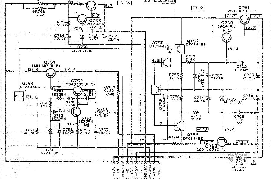

HEllo.2SC144
2SA144 2SC114 tranyókat a bc széri valamelyik darabjábal nem lehet helyettesíteni?
2sc144->BC302
2sc114->2N2222 talán,de várd meg míg valaki megerősíti. A lábkiosztásra figyelni kell.
Köszi.A BC302 lábkiosztása ugyan az?Vagy arra is keressek rá inkább.
Öö lehet én értem félre(több mint valószínű)de a C144 és az A144 között nem csak annyi a különbség hogy az egyik PNP a másik meg NPN?Én így értelmezem.Mert az említett két helyettesítő azokNPN-ek.
Az sa144-re én nem találtam semmit.Lehet,hogy azok komplementer párok(sc144-sa144)...amúgy sc az npn,sa meg pnp.
JA értem tudtam én hogy nálam van a hiba.Akkor a C jelű a NPN akkor az megvan és akkor még kell egy PNP.Azt majd megmondom hogy PNP legyen és 50V meg 2-300mA.A lábkiosztást meg megnéztem itthon hogy meyik hiva apanelon meg fel van tüntetve hogy hova kell a EBC.
Nem esetleg 2SC1140 és 2SA1141-ről van szó? Már csak azért kérdezem, mert a 2SA144 egy ősrégi germániumtranzisztor Bővebben: Link
Sajnos nem tudom mivel a tranyóra annyi van írva hogy C144 meg C114 meg A144..De találtam egy oldalt ahol ugya ilyet mutatnak képen.Ez nem az de ilyenek.
MEgvanez az.
Vigyázz, mert nem biztos, hogy sima tranzisztorokat rejtenek ezek a tokok, hanem digitális tranzisztorokat.
A betűk elé nem 2S kell, hanem DT, a DTC144- DTA144-re keress rá.
Na akkor már nem tudom it vegyek.Ezek a tranyók egy hifonek a feszültség "készítőjében" vannak.23VDC megy a panelba és +-12V,+10V és +5,6V-ot csinál belőle.Persze zenerek meg nagyobb tranyók segítségével.
Akkor milyen néven keressem?
A jó *************-be.Most ugrott be hogy a kapcsolási rajzon fel van tüntetve a típus.Szerintem ezek a lapus tranyók a rajzban nem körrel ahnem négyzettel vannak jelőlve.És *****eg tényleg.
Halál pontosanilyen..És tényleg digitális.Kössz a figyelmeztetést.
Ugye milyen jó rendesen megnézni a kapcsolási rajzot? :yes:
