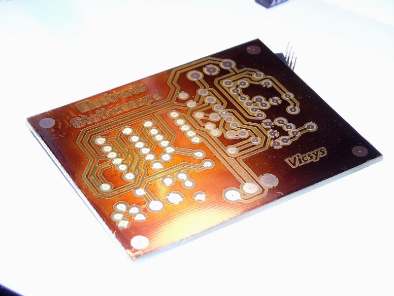

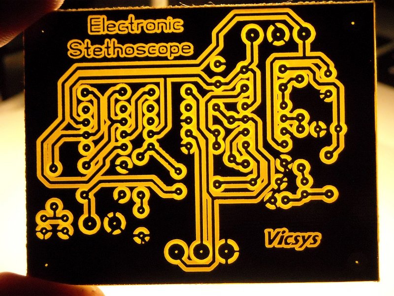

Életemben először próbáltam ki a forrasztás gátló maszk készítést nyákra, gondoltam megosztom veletek a végeredményt. A következő biztosan szebb lesz.

És mi lesz ebből? a stethoschope-ot nem az orvosok szokták használni hallgatózásra?
(#) vicsys válasza storm hozzászólására (») Máj 25, 2011 /
Ding, ding, ding! Ön nyert! Ez az, csak elektronikus és mikrofon kapszulával működik. Előnye, hogy könnyen lehet hangfelvételt készíteni a kimenetéről... (Még mielőtt valaki kérdezné: Nincs benne PIC és nem óra!)

Szóval végülis ez egy hangfelvevő készülék álnéven
Háááát, tulajdonképpen az is meg nem is. Inkább egy kihangosító. A szívhangokat és zörejeket csak az hallja akinek a fülében van a sztetoszkóp. Így elég nehéz elmagyarázni egy orvos tanoncnak, hogy mire figyeljen. Ezen kívül még ledekkel is visszajelez... Valahogy így képzeld el. Ha elkészül teszek fel képeket.

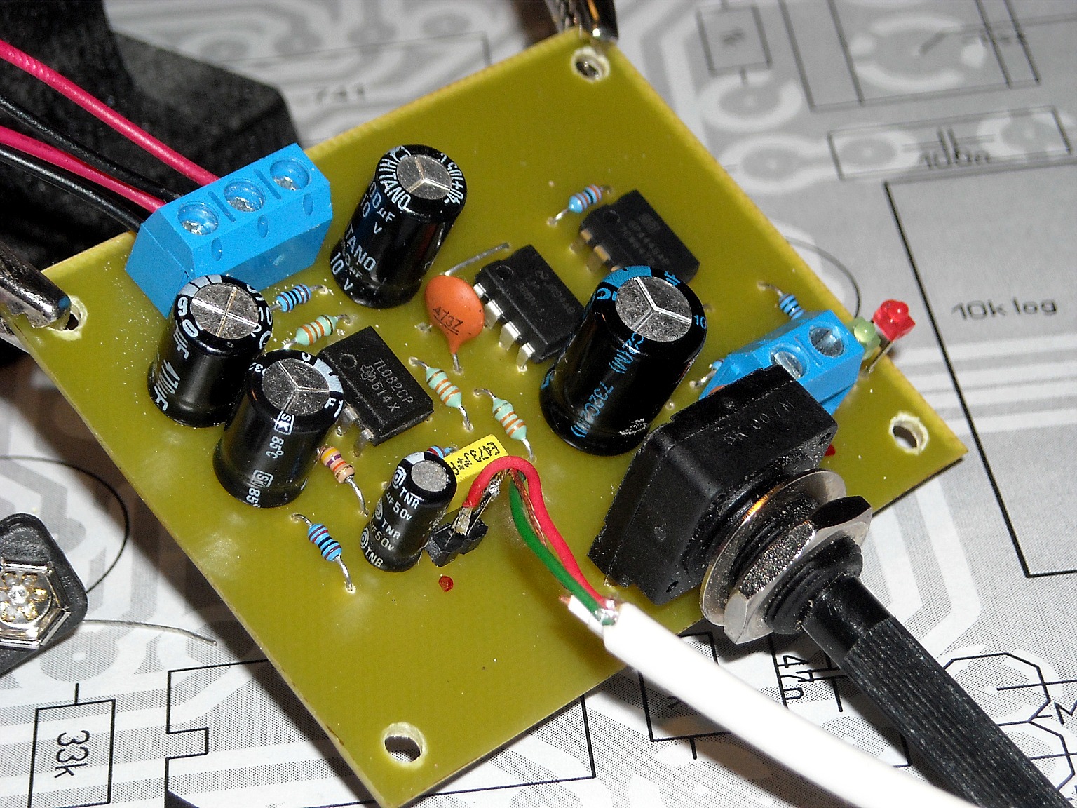

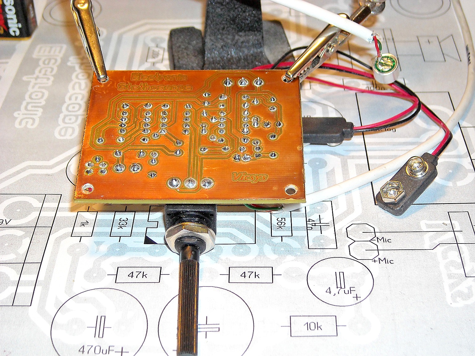

Jelentem, jól vizsgázott a maszk. Pákával (210°C), nem tudtam átégetni. Körömmel nem kaparható. A szike és csavarnyúzó tudta bomlasztani csak. Hozzáteszem, csak vékonyan fújtam le P20-szal és süthettem volna még egy kicsit. (Azért lett egy picit matt, mert áttöröltem gyantás alkohollal.)
A berendezés is jól működik.

Hát igen. Ez a tőled megszokott magas színvonal. De hát sehol egy óra. Micsoda dolog ez?
(#) Abukodonozo válasza vicsys hozzászólására (») Máj 27, 2011 /
Vic-minőség! :kalap:
A ledek mit jeleznek vissza?
(#) vicsys válasza zolika60 hozzászólására (») Máj 27, 2011 /
Tudod: több nap, mint óra... (Sajnos nincs időm befejezni a IV-18 csöves órámat, pedig nagyon szeretném már látni becsövezve.)
@Abukodonozo
A fel és lefutó éleket. Szívdobbanáskor egymást váltva villannak fel.

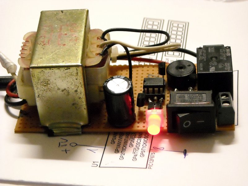

Untam már, hogy az új UV csöveimnek nincs automatikus időzítője és nekem kell a telefonommal a kezemben a levilágító mellett strázsálni 15 percig. Gyorsan összeszegeltem egy kis PIC-es kapcsolást, lyukraszteres panelon. Fénnyel hanggal visszajelez és relével kapcsolja a csövekre a 230V-os hálózati feszültséget. Másodperces villogással jelzi, hogy üzem közbeni állapotban van.
(#) janikukac válasza vicsys hozzászólására (») Máj 28, 2011 /
Jó lett ! Nekem is készülnek a paneljaim. Remélem sikeres lesz. Vettem még 110 ellenállást, 30 kondit, PIC-et, stb alkatrészt.
(#) zolika60 válasza vicsys hozzászólására (») Máj 28, 2011 /
Na végre óra. Szokás szerint ez is szép, bár panel sem készült hozzá.
(#) MolnarG válasza vicsys hozzászólására (») Máj 29, 2011 /
15 perc? Nem sok egy kicsit?

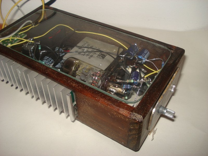

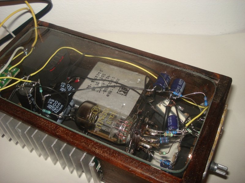

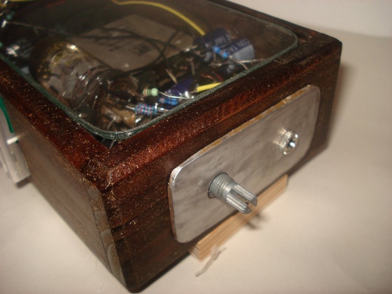

Építettem egy hibrid fejhallgató erősítőt. Már majdnem hallgatható, még kell egy nem kontaktos jack aljzat, meg a tranzisztorok munkapontját kell még belőni, hogy tiszta A osztályban működjenek. Jah meg egy gomb kell a potira, meg belül a sárga kábeleket feketére cserélni, meg valami szebb lábat kell még csinálnom.
(#) vicsys válasza MolnarG hozzászólására (») Máj 29, 2011 /
(#) Abukodonozo válasza bmajor hozzászólására (») Máj 29, 2011 /
Egész jó lett, nekem tetszik!
P20-al 4,5 gyári panellel 8 percet szoktunk világítani. Eddig teljesen megfelelt így... na majd azért kipróbálom hosszabb idővel. Maszk fólia szimpla vagy dupla?
