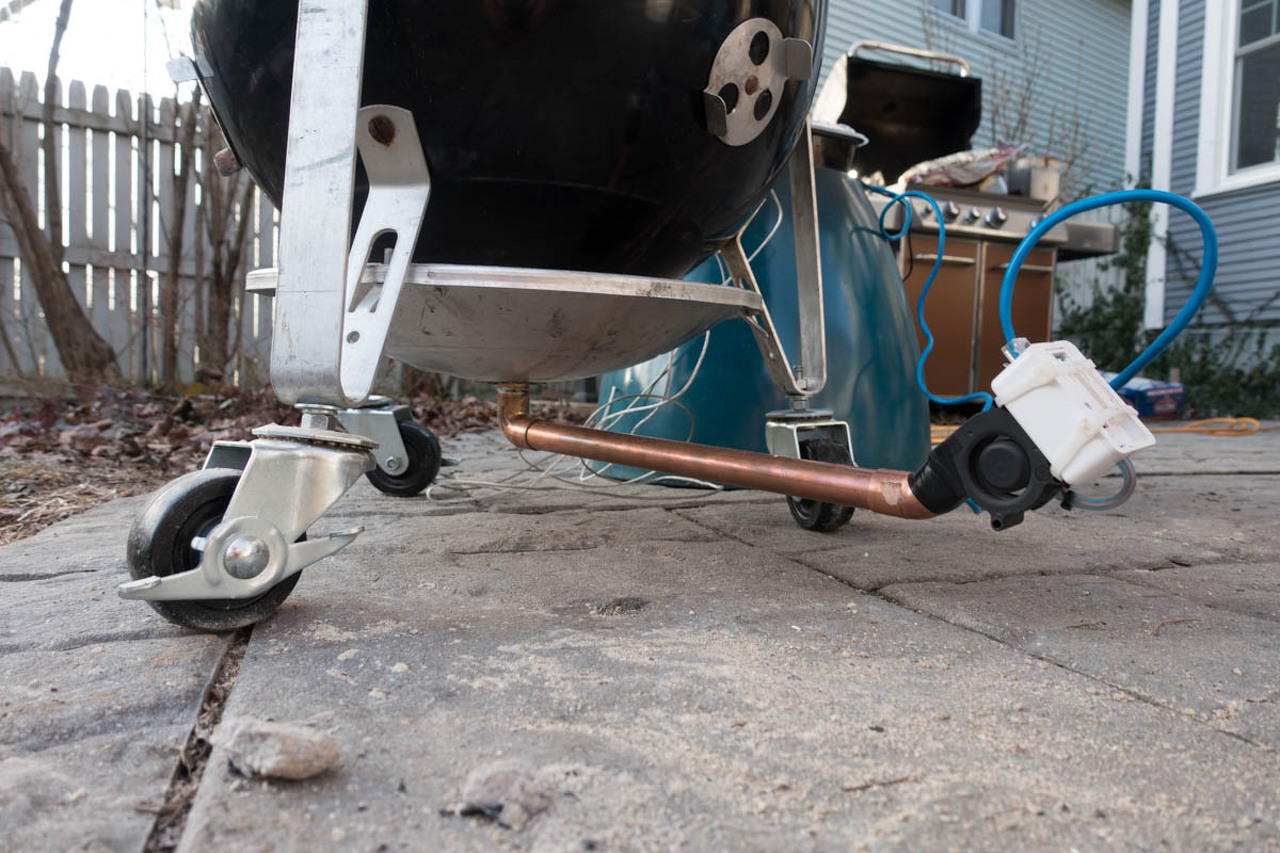

(#) feccus hozzászólása Feb 2, 2017 /
Tudja esetleg valaki hogy a képen látható ventilátort honnan lehetne beszerezni?
(#) Alkotó válasza feccus hozzászólására (») Feb 2, 2017 /
kapásból is elég széles a választék.
A képekre kattintva megtudod milyen honlaphoz tartozik.

Füstgenerátorhoz szerkeszteném.

(#) uniman válasza uniman hozzászólására (») Feb 4, 2017 /
Az egyikről már van képem...

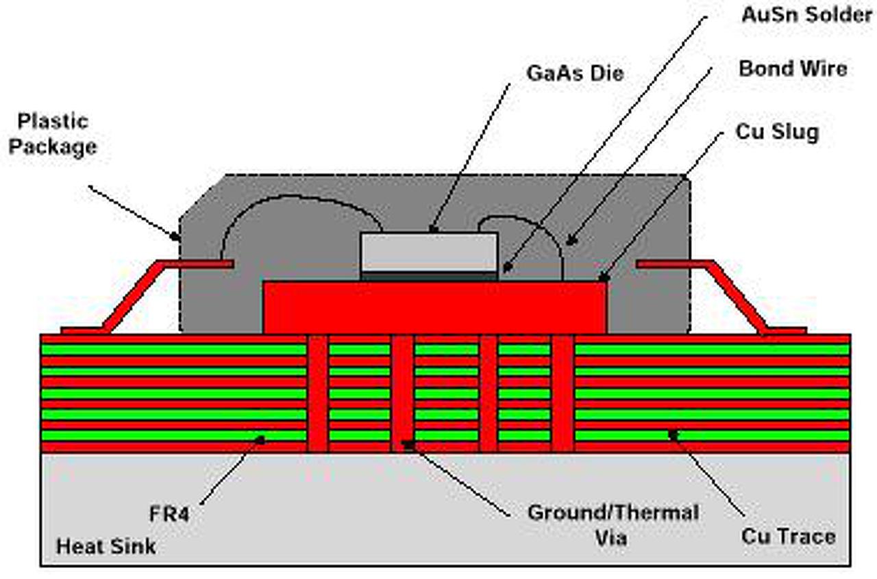

Én is gondolkodok egy ilyen megoldáson, de egy SMD FET-et nem felülről kellene hűteni, a tokon keresztül, hanem a nyák másik oldaláról, hogy a FET hátuljáról via-kon keresztül átjut a hő a nyák másik oldalára, onnan pedig a hűtőbordára. Ha nem rakok bordát a FET-ekre, akkor a nyáklemezt is éri a levegő, és elvisz onnan is hőt. Ha bármit is rárakok, akkor onnantól kezdve a nyákot nem tudom hűteni. Ma teszteltem, és a 10mohm csatorna ellenállású FET-ek nagyon sok hőt disszipálnak... Lehet egyik megoldás sem tudná rendesen hűteni. Esetleg egy nagyon hangos, valami óriási széláramlatot előállító venti.
(#) Bakman válasza Kovidivi hozzászólására (») Szept 1, 2017 /
Gyári gépekben találkoztam gumiszerű hővezető lapokkal. Vastag és kb. rágógumi állagú. Mindkét oldalon hatásos lehet csak arra kell figyelni, hogy a hűtőborda odaszorításánál ne lyukassza ki alkatrész vagy alkatrészláb.
Azt viszont már nem tudom, hogy ezeknek a nyúlós hővezető valamiknek milyen a hőellenállásuk...

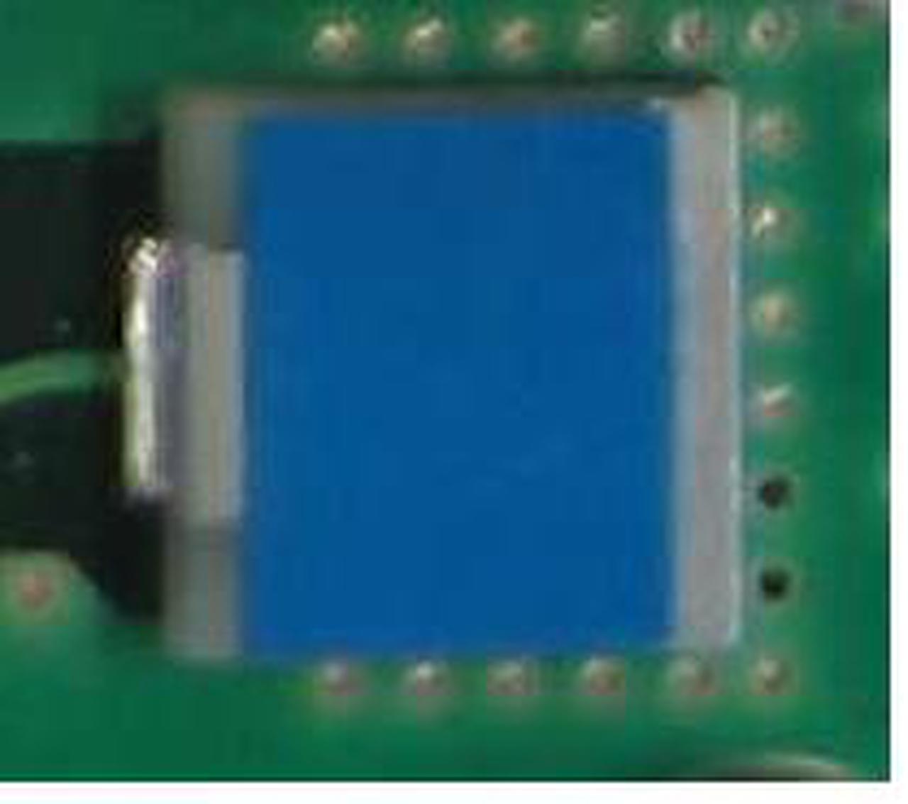

(#) ferci válasza Kovidivi hozzászólására (») Szept 1, 2017 /
Két gyárit mutatok, ahol a via-kon és a közbenső FR-4-en keresztül vezetik le a meleget a bordára.
1x1 cm-es, néha max 40 wattot disszipáló műterhelés, ill. 900 MHz-es meghajtó IC hűtés szisztémája látható.
Borda nélkül nem hinném, hogy le tudod fújatni eléggé.
