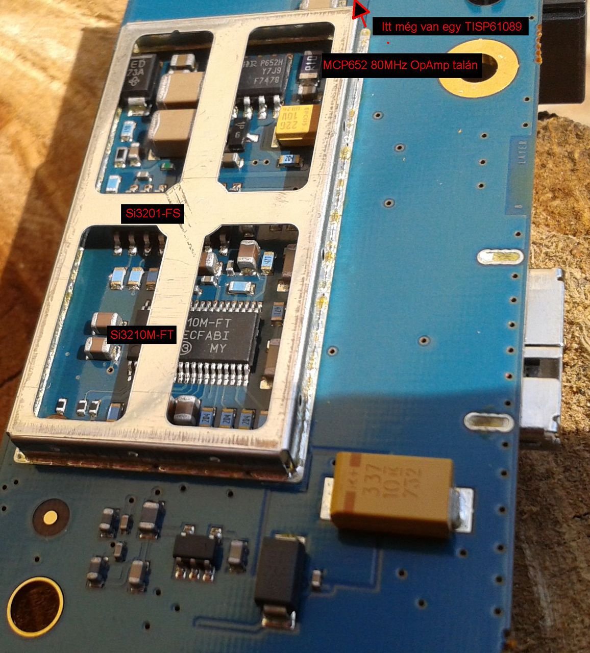

Van egy Ericsson G36e GSM adapterünk, aminek elment a PSTN része, legalábbis ennyire jutottam vele, tök süket a kimenet. Semmilyen feszültség nincs rajta, sem tárcsahang... A LED azt mutatja, hogy full térerővel csatlakozott, de nehéz eldönteni egy LED alapján, hogy mi is történik. Belenéztem, hátha elkülönül az analóg telefon rész, de egy kis csoffadt panel az egész, a legkisebb SMD alkatrészekkel. Lehet ezzel valamit kezdeni?
Win 7-en próbáltam modemként, de nem lehet telepíteni. Majd még megpróbálom XP-n, hátha látok valamit, hogy egyébként a GSM rész megy-e...
PSTN részen kellene lennie feszültségnek, már ha róla beszélünk. Ha szerencséd van, akkor van ott valami könnyen cserélhető "aprólék", ahonnan a PSTN 48V-ja jön... Sok sikert, G. A hozzászólás módosítva: Júl 29, 2017

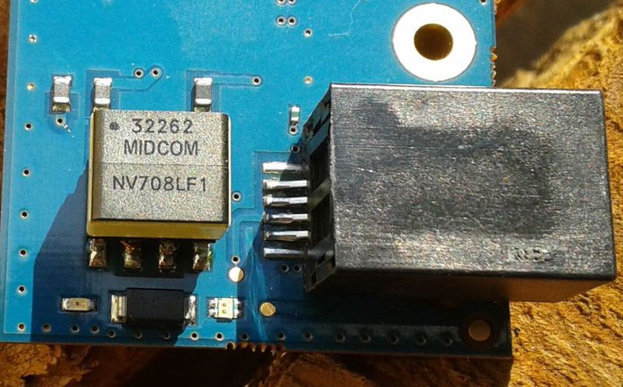

Kicsit alaposabban ránéztem. Agyon van integrálva a panel. Kipróbáltam XP-vel, mint modem települ, de a hálózatra csatlakozást nem tudtam kipróbálni, nincs olyan kártyám, amivel menne. Amúgy feszültség ráadáskor teljesen úgy dolgozik, mint amikor jó volt, közelében levő hangszóróban hallatszik a GSM jel hangja egy pillanatra. Mutatja is, hogy full térerő. A számot hívva viszont foglaltat jelzett a kolléga szerint..erre nem esküdnék meg. A böngészőn keresztüli elérés nem ment. A PSTN rész egy fémlemez alatt bújik meg, Si3201-Si3210 testvér IC-kkel van megoldva. A 3201-nek meg tudtam mérni, meg van a 3,3V. A 3210-nek a környékén levő passzív alkatrészen szintén (túl kicsi lábak). Ezek az IC-k csinálják a vonal és a csengetés feszültségét, DC-DC konverterrel. Az árnyékolás alatt van még egy opamp, ha minden igaz, nem férek hozzá tápot mérni. Az árnyékolás mellett van egy védő IC, 61089, mérve jónak tűnik, kapcsolatban van a vonallal. Az RJ-11 aljzat melletti trafó is jónak tűnik a rajza alapján, de nincs ellenállásmérésben kapcsolata a vonallal. 3 tekercse van, kettő párhuzamosan, ez a primer, a másik a szekunder, DC-ben jó. A szabadon levő chipek is megkapják a tápot, 1,8V. A GSM részben nem néztem tovább a lemezek alatti részeket.
