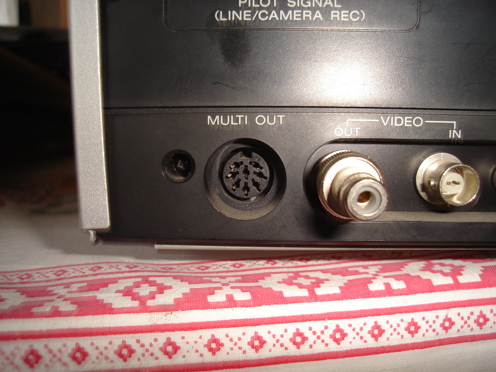

Üdvözletem!
Kaptam egy Betamax SLC9ES videomagnót és a multi out-on szeretném csatlakoztatni a tv hez AV
csatlakozóval. Nincs hozzá átjátszókábelem csinálni kell csak nem tudom a 8-as tuchel csatlakozón
hol van a video és az audio AB kimenet. Esetleg kész kábel van valakinek? Valami irodalom van erről valahol? 8-as dugvillám már van, csak helyesen kéne bekötni. Előre is köszönöm a segitséget.
(#) Massawa válasza emi hozzászólására (») Márc 13, 2020 /
Sony 8 pin AV
A hozzászólás módosítva: Márc 13, 2020
(#) Poli válasza Massawa hozzászólására (») Márc 13, 2020 /
(#) emi válasza Poli hozzászólására (») Márc 14, 2020 /
Nagyon köszönöm, tökéletes lett az átjátszókábel.
