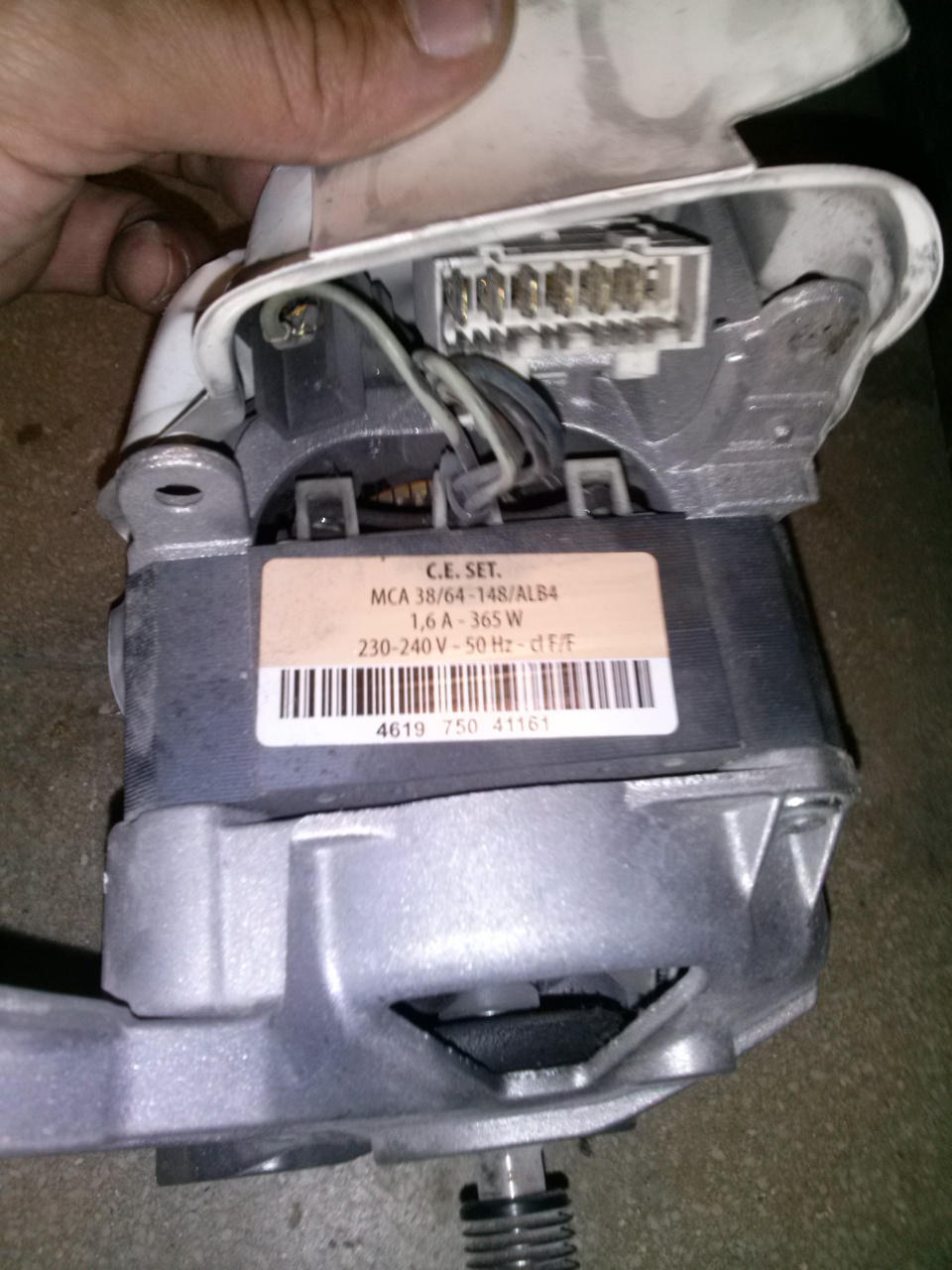

(#) Szasza9668 hozzászólása Jún 20, 2018 /
Valaki tudja esetleg ennek a bekötését? Elvileg valami mosógép motor.
(#) erbe válasza Szasza9668 hozzászólására (») Jún 20, 2018 /
Csak a vezérlésével együtt üzemeltethető. Kefés soros motor, közvetlen 230 V-ról túlpöröghet, tönkremegy. Fordulatszáma 10000 fölött. Terhelten triakos fázishasítással használható, célszerűen állandó felügyelet alatt.
Két kapocs az állórész, kettő a forgórész, kettő a fordulatszám jeladó. Mivel eléggé csupasz, könnyen lekövethető, kimérhető.
(#) Szasza9668 válasza erbe hozzászólására (») Jún 20, 2018 /
Köszörűnek szerettem volna felhasználni.
De akkor először keresnem kell hozzá egy kapcsolási rajzot.
Terhelten triakos fázishasításról esetleg egy rajz? Nem vagyok otthon a témában sajnos.
(#) erbe válasza Szasza9668 hozzászólására (») Jún 20, 2018 / 1
Ne akarj köszörülni vele! Esetleg 1:5, 1:6-os áttétellel. A terhelten az folyamatos terhelést jelent. A köszörű nem ilyen, nem nyomod neki folyamatosan az anyagot. Túlpöröghet.
Keress régi fajta mosógépmotort, 130W 1440 fordulat, vagy Energomat motort! Igaz, az nyitott, meg nagyméretű, de centrifugálásnál 2880-as a fordulatszáma.

(#) Szasza9668 hozzászólása Jún 21, 2018 /
Ez jó lehet köszörűnek?
Hogyan kell bekötni?
(#) Szasza9668 válasza Szasza9668 hozzászólására (») Jún 22, 2018 /
Megoldottam. Köszönöm!
(#) VIM válasza Szasza9668 hozzászólására (») Jún 22, 2018 /
Szia! Már elmondtuk egy-két alkalommal, hogy a nyitott motorokat nem szerencsés ilyen hajtómotornak használni. Egy darabig biztosan működik de egy idő után a korundszemcsék és fémszilánkok berakódnak a motor belsejébe, tekercsfejébe.
(#) Szasza9668 válasza VIM hozzászólására (») Jún 22, 2018 /
Ha bedöglik akkor lesz másik.
