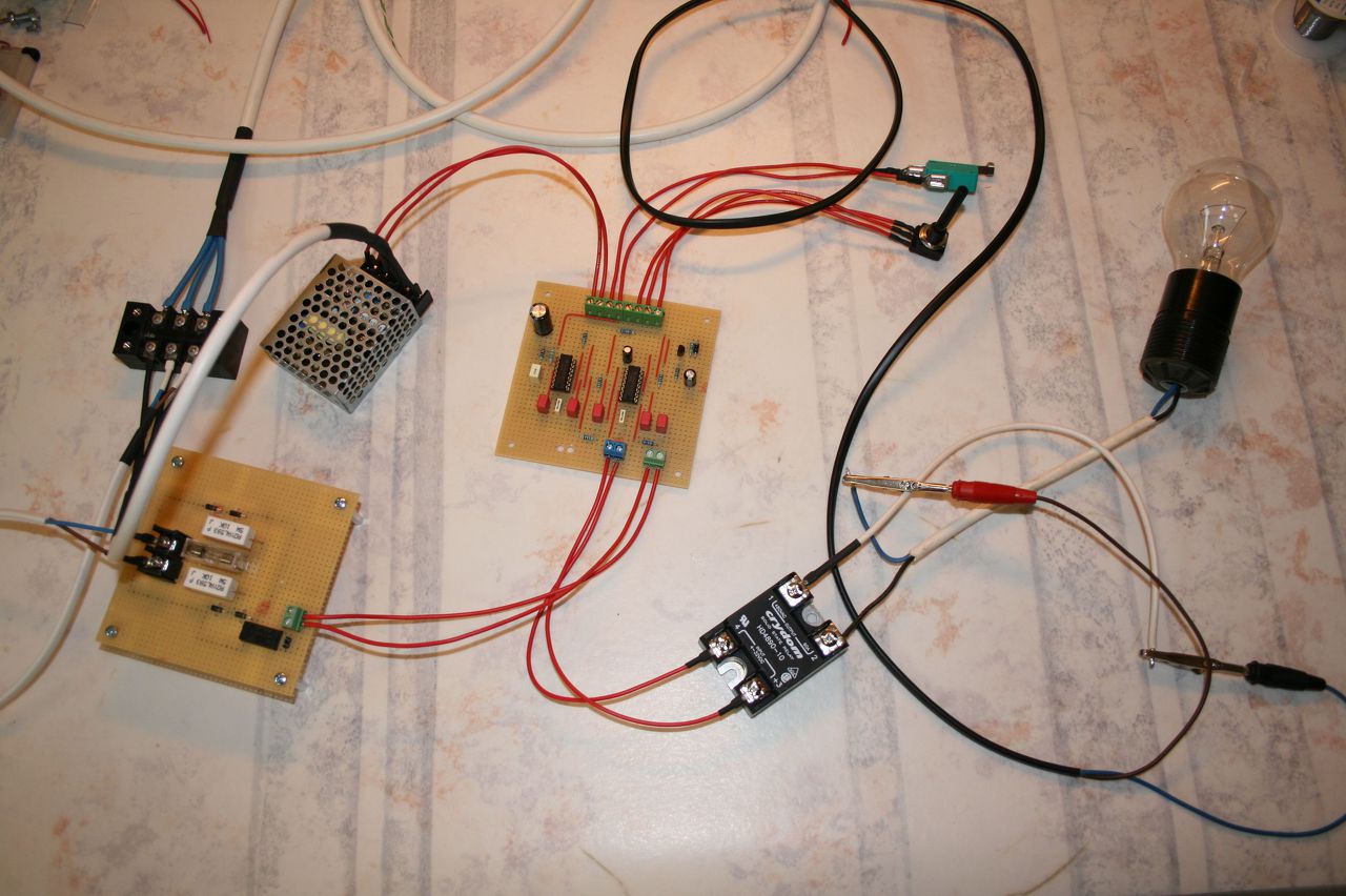

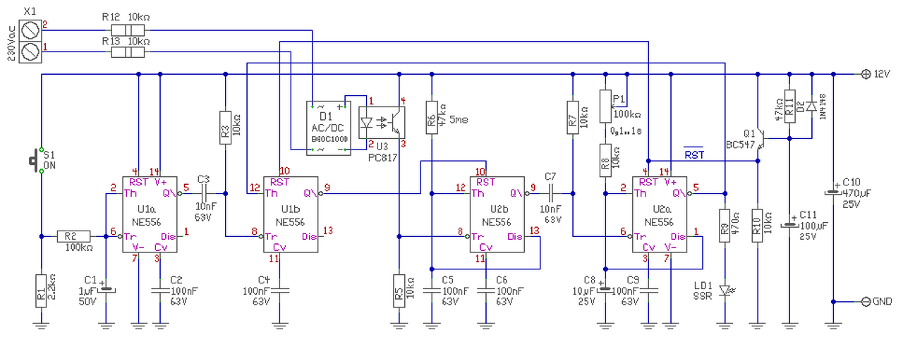

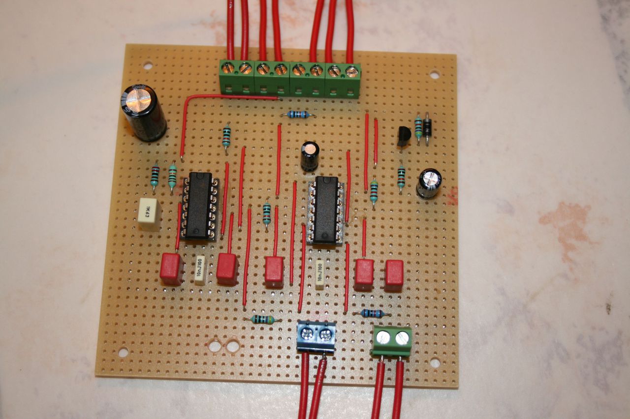

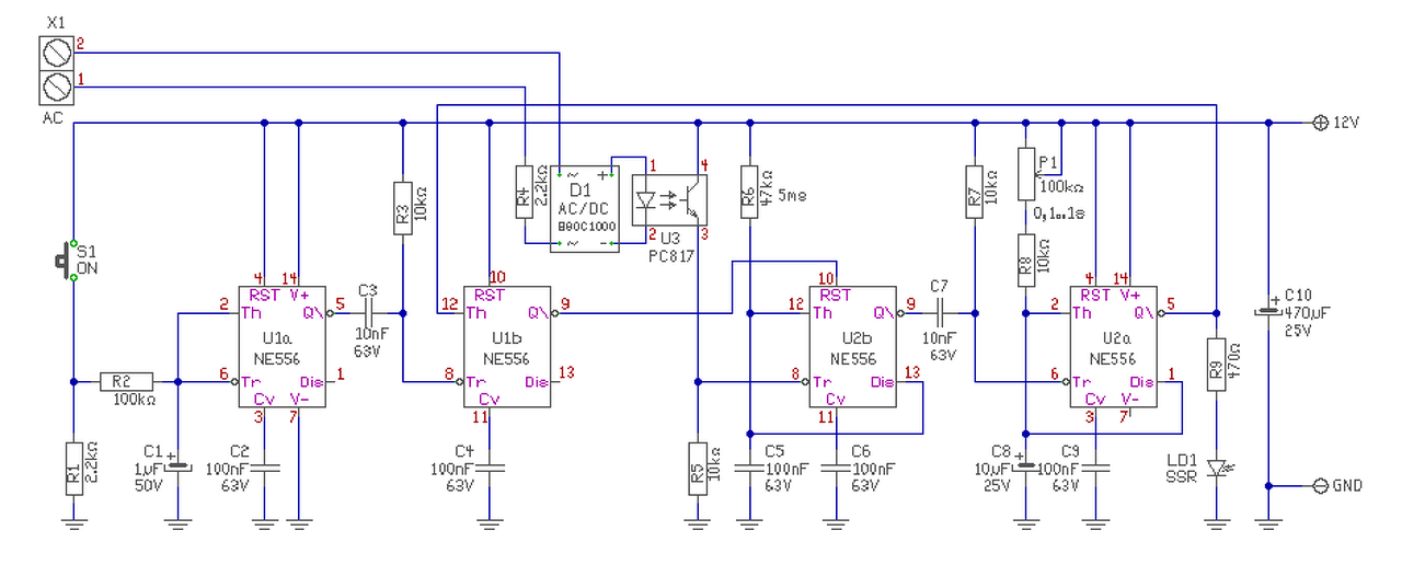

Ponthegesztő vezérlést szeretnék megoldani 555-el, a kérdés hogy lehet-e és hogyan?
A ponthegesztő trafóját 90 fokos fázisszögnél szeretném bekapcsolni ehhez egyrészt kellene egy olyan időzítés ami ilyen nullátmenet detektor impulzusa után vár 5 ms-ot majd az 5 ms után áramot ad egy szilárdtest relére 100 ms - 1 s időtartamig. A kapcsolót amivel az egészet indítanám se tudom hogy hol lenne jó: a nullátmenet detektor előtt vagy után?
Tehát ilyen dupla időzítés lenne. Minden tanácsot, ötletet szívesen fogadok.
Vagy próbálkozzak inkább mikrovezérlővel, mert így diszkrét elemekből csak nagyon körülményes lenne megépíteni?
A hozzászólás módosítva: Márc 26, 2016
(#) proli007 válasza exabit hozzászólására (») Márc 26, 2016 / 1
Hello! Én megrajzoltam, aztán hogy használható-e?.. Azt majd eldöntöd.
- Az U1a igazából csak formálja a nyomógomb jelét, hogy prellmentes legyen az indítás.
- Az U1b egy tároló egység. A nyomógomb megnyomása bebillenti a Q kimentet magas szintre.
- Az U2b az 5ms-os időzítés. Míg U1b kimenete alacsony szinten van, a monostabil törölve van. Ha megnyomod a gombot, U1b bebillen és engedélyezi az U2b időzítését.
- Az időzítés az AC váltó feszültség nullpontjára indul el. 5ms után lejár az idő. U2b lefutó éle indítja U2a monostabilt. Amikor U2a kimente magas szitű lesz, indul a hegesztés. De egyben ekkor törli az U1b tárolót, amely letiltja az U2b monostabilt. Így a hegesztés ideje alatt, nem indulhat újra az 5ms-os időzítés.
- Az SSR az U2a kimenetére van kötve. De azt tudnod kell, hogy nem lehet nullpont kapcsoló az SSR (mert általánosságban azok), mer akkor nem az 5ms leteltével fog kapcsolni, hanem a következő periódus elején. Vagy is akkor az összes 5ms-os erőlködés nemér semmit.
- Valamint honnan fogod venni a nullponti szinkront, ha a trafó ki van kapcsolva? Ha a hálózatból, akkor az R4-nek 22kohm/5W-osnak kell lenni. Ha másik kis trafóról, akkor lehet annak fázistolása a hálózathoz képest. Azt ellenőrizni kell..
(#) exabit válasza proli007 hozzászólására (») Márc 26, 2016 /
Ez valami zseniális, köszi szépen!
Egy kis ideig eltart még mire teljesen átlátom, de jónak tűnik nagyon. Aztán majd jelentkezem ha sikerült megépíteni. Az SSR már megvan és az olyan ami azonnal kapcsol és nem nullátmenetben. Annak is van kb. 0,02 mS bekapcsolási ideje de szerintem az elhanyagolható.
A nullponti szinkront a hálózatból venném majd.
Az U2a GND-ja (7-es pin) csak véletlenül maradt ki ugye?
Igen..
(#) proli007 válasza exabit hozzászólására (») Márc 27, 2016 / 1
Kijavítottam, és tettem bele egy tápfesz bekapcsoláskor működő Reset áramkört is.

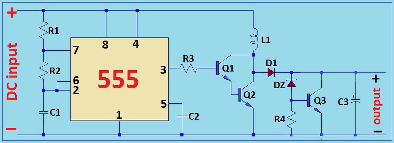

Sziasztok találtam egy kapcsolási rajzot egy 555-ös kapcsolásról....az lenne a kérdés hogy mnek milyen értéket adjak ha szeretnék egy boost elektronikát építeni egy li-po cellához (max 5v ot akarok kihúzni belőlle) egy pwm modult már sikerült építenem
(#) proli007 válasza Pacspucs hozzászólására (») Márc 27, 2016 /
Hello! Ez a kapcsolás nem jó egy Li-Po cellához, mert az 555 kb. 4,5V-tól működik rendesen, a Cellánál, meg 3..4,2V között kellene hogy működjön. Valamint a darlington meghajtás sem jó, a nagy maradék feszültsége miatt.. De a kérdéseddel ne itt, hanem e DC-DC topikban jelentkezzél.

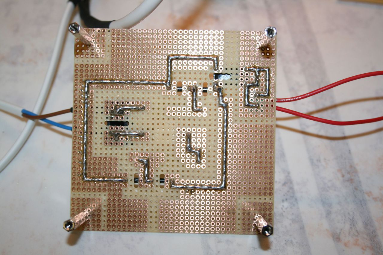

(#) exabit válasza proli007 hozzászólására (») Ápr 24, 2016 /
Az áramkört megépítettem - egyelőre csak légszerelve - és működik! Egyszer majd szkóppal is megnézem de most már csak a bedobozlás van hátra.
A hozzászólás módosítva: Ápr 24, 2016
(#) proli007 válasza exabit hozzászólására (») Ápr 24, 2016 /
Jó tudni. Én már úgy elfelejtettem a rajzot, hogy nézegettem mit is csinál..
