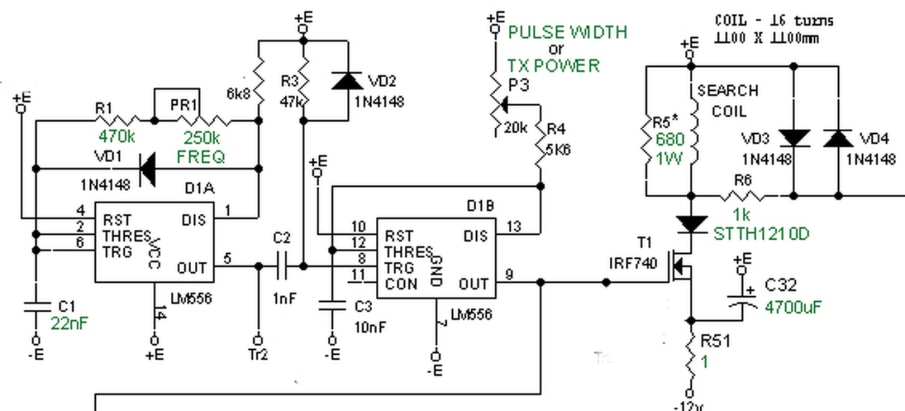

Hello
Egy PI fémdetektor kapcsolással játszok. 556 ic hajt meg egy FET Gate-et. Az 556 12v tápfeszről és 18v tápfeszről is a PC szkópon AC állásban kijövő négyszög jel amplitudoja mindig 6.8V, ami képtelenség, mert ugye a tápfesz-el arányosnak, majdnem annyinak kellene lenni. Cseréltem ic-t, lekötöttem a FET-et, mindenhogy annyi. Mit cseszek el? A mérést? (12v aksi, a FET S-en a negativ, ehhez képest nézi a szkóp.)
(#) sirbedevir hozzászólása Márc 5, 2016 /
Ez a kapcsolás
(#) proli007 válasza sirbedevir hozzászólására (») Márc 5, 2016 /
Lehet hogy a szkópod nem is tud akkora bementi feszültséget fogadni közvetlen..
(#) sirbedevir válasza proli007 hozzászólására (») Márc 5, 2016 /
Kapcsoljam át a mérőfejet 1:10 osztóra? Lehet csak 5 voltos a szkóp méréshatára?
Én nem tudom mivel mérsz, de alapvetően mindig az 1:10-es osztással kel mérni. Már csak azért is, hogy a kábel kapacitása ne befolyásolja azt amit mérni szeretnél. Ha osztásra van kapcsolva, akkor kb. 1Mohm és 10..20pF a fej. Ha meg 1:1 a fej, akár több száz pF is lehet a kábel.
Köszi )))

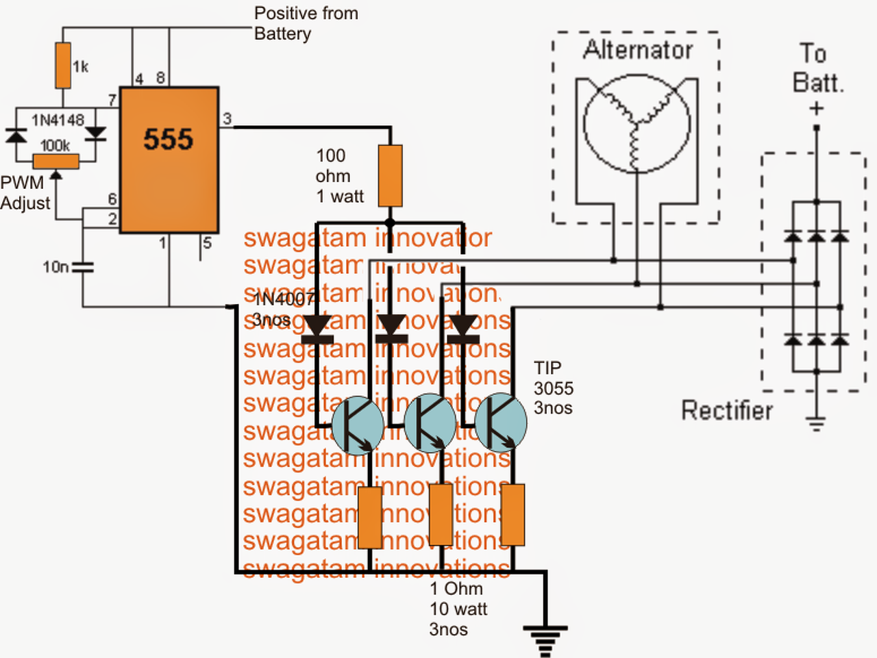

(#) ROBIN666 hozzászólása Márc 13, 2016 /
Sziasztok. Találtam egy 3 fázisú feszültség szabályzót motorhoz ami 555-tel van megépítve. A kapcsolásban tranzisztorokat vannak megadva de én MOSFET-tel szeretném megépíteni (leírásban is van hogy lehet azzal),és hogy mit kell rajta változtatni? Azt tudom hogy hogy kell a helyére berakni a MSFET-et csak hogy azon kívül érdemes e valamit változtatni?
(#) ferci válasza ROBIN666 hozzászólására (») Márc 13, 2016 /
Ha berakod a feteket, a gate és a gnd közé tegyél be 1-1 db 2k2-t.
A 100 ohmot lecserélheted 68 ohm-ra.
(#) ROBIN666 válasza ferci hozzászólására (») Márc 13, 2016 /
És még mielőtt ezt vadul elkezdem megtervezni stb, legalább életképes ez a kapcsolás?
Azt csak az tudja, aki felrakta... ebből az látszik, hogy a 3 db tranyó vagy fet egy időben rángatja le az alternátor tekercseket.
Mindenesetre fettel jobb, az tuti.
(#) mex válasza ROBIN666 hozzászólására (») Márc 13, 2016 /
Nem ezt a kapcsolást akartad Te felrakni, hanem az alatta levőt:
Talán ez bírja az első komolyabb tüskéig...
