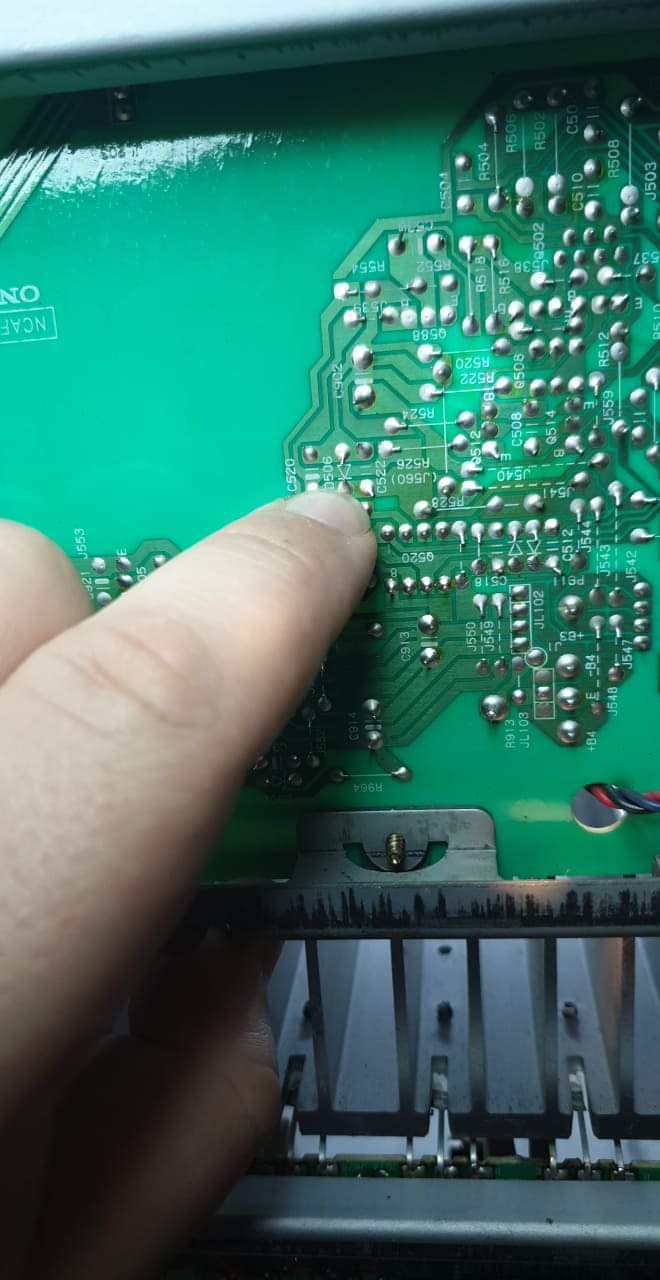

Sziasztok hozám került egy Onkyo a8870 tipusú erősitő. Következö a probléma mimden funkcioja müködik már. Viszont van egy dioda ami világit és a kapcsolási rajzon se találtam meg. Valaki találkozott már hasonlóval ??
D506 a panelen.
