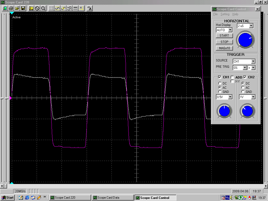

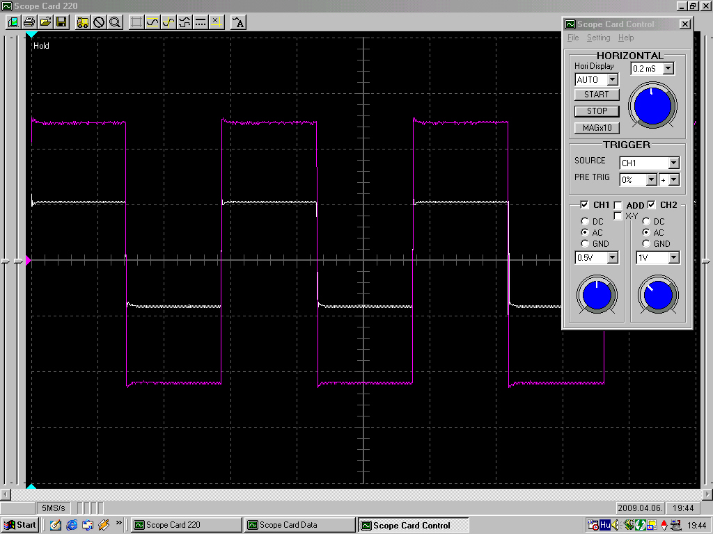

Úgy néz ki hogy lesz már valami az analóg panelemből. Egész nap méregettem. Az erősítések és offset korrektül beállítható. Az 1:100 osztónál nem stimmel valami. A C5 helyére 3db. 100pF került. 2 órán keresztül cserélgettem a kondenzátorokat és mértem. A négyszög felfutó élénél a tüske mindig megmarad függetlenül a C5 értékétől. Vagy jobbra dől a négyszög teteje vagy balra, de a tüske mindig megmarad. Tanácstalan vagyok. Képet csatoltam.
A Cpot2, Cpot4 állítható kondik nem csinálnak semmit. Ezt sem értem.
Továbbra sem jutottam előrébb az 1:100 osztó beállításában. Borzasztóan zavar, hogy nem tudok rájönni hogy miért nem tudom beállítani. A végén még kénytelen leszek elmélyedni az elméletébe.
Csatolok néhány képet a méréseimről. A fehér színű a kimenő jel.
És még néhány kép 1:10 osztásnál.
Ezeket a jeleket mely pontokon merted?

A Cpot2-4et állithatod reggeltől estig, mivel az nem része a szűrő fokozattnak. Azzal csak a jelgenerátort terheled. Magyarul felesleges. Az általam használt szimulátor szerint a C7 értéke 330 - 560pF Ajánlom figyelmedbe a masterfoxnak küldött üzenetem mellékleteit az egy gyári szkóp bemenete. üdv. jano36
