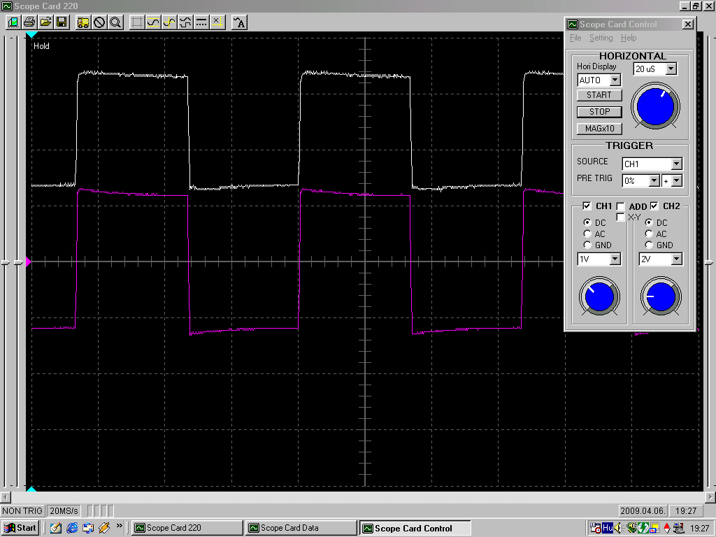

Úgy néz ki hogy lesz már valami az analóg panelemből. Egész nap méregettem. Az erősítések és offset korrektül beállítható. Az 1:100 osztónál nem stimmel valami. A C5 helyére 3db. 100pF került. 2 órán keresztül cserélgettem a kondenzátorokat és mértem. A négyszög felfutó élénél a tüske mindig megmarad függetlenül a C5 értékétől. Vagy jobbra dől a négyszög teteje vagy balra, de a tüske mindig megmarad. Tanácstalan vagyok. Képet csatoltam.
A Cpot2, Cpot4 állítható kondik nem csinálnak semmit. Ezt sem értem.
(#) bbatka válasza bbatka hozzászólására (») Ápr 6, 2009 /
Továbbra sem jutottam előrébb az 1:100 osztó beállításában. Borzasztóan zavar, hogy nem tudok rájönni hogy miért nem tudom beállítani. A végén még kénytelen leszek elmélyedni az elméletébe.

(#) killbill válasza bbatka hozzászólására (») Ápr 6, 2009 /
Ezeket a jeleket mely pontokon merted?
A tusken esetleg segithet, ha a REL4 5-os labatol elmeno jelbe beteszel egy soros 50..100 Ohm-ot. Talan. Nyaktervet lehetne latni?
(#) bbatka válasza killbill hozzászólására (») Ápr 6, 2009 /
A szkóp a bemenetre és a kimenetre csatlakozik. Tehát JEL_BE, JEL_KI.
Csatolom a doksikat. Kép is lesz, csak fel kell tölteni az aksikat.
C5+C6 = 1270pF jelenleg

(#) jano36 válasza bbatka hozzászólására (») Ápr 8, 2009 /
Szia Bbatka
A Cpot2-4et állithatod reggeltől estig, mivel az nem része a szűrő fokozattnak. Azzal csak a jelgenerátort terheled. Magyarul felesleges.
Az általam használt szimulátor szerint a C7 értéke
330 - 560pF
Ajánlom figyelmedbe a masterfoxnak küldött üzenetem mellékleteit az egy gyári szkóp bemenete.
üdv. jano36
(#) jano36 válasza jano36 hozzászólására (») Ápr 8, 2009 /
U.I.
Ha ajánlhatom még a feleslegesen nagy értékű trimmerekkel kapcsoljál sorba egy-egy 47pF értékűt,
így a szükséges értékű, de kétszeres felbontású trimmered lesz. Könnyebb lesz a behangolás.
