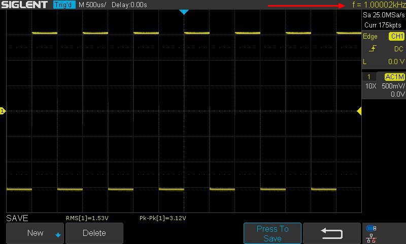

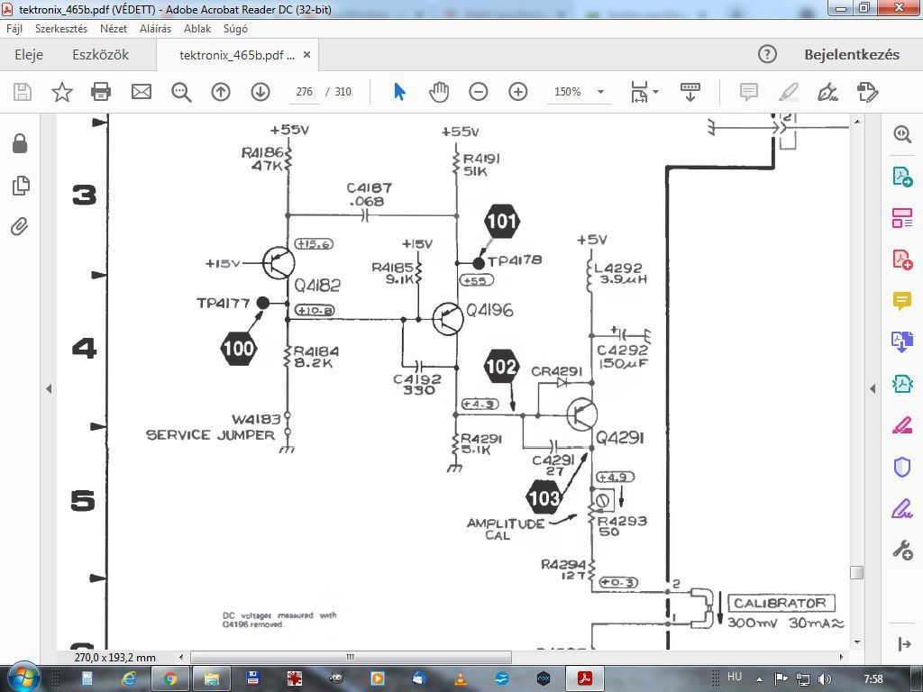

Hello! Az R4191-et kicseréled 47k-ra, kb. 1kHz lesz.
Esetleg megméred a 68nF-ot nem nagyobb-e.
A hozzászólás módosítva: Júl 27, 2021
(#) pucuka válasza samtron77 hozzászólására (») Júl 27, 2021 / 1
Az egy emittercsatolt multivibrátor, így érhető el a különösen gyors felfutás, amit használhatsz a mérőfej kompenzációjának beállítására.

Dehát fórumtársunk mindenáron 5% pontossággal akar mérni frekvenciát (időt) amikor az asztalán van egy frekvenciát 0,01 % pontossággal mérni tudó multiméter.

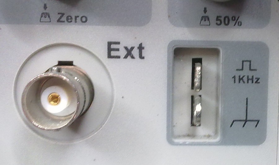

A szóban forgó TEK-nél teljesen rendben van ha az az 1kHz nem 1kHz, hiszen, a gyártó az előlapon is feszültségértéket tüntetett fel (300mV), és azt, hogy közelítőleg 1kHz a freki, így annak nem kell pontosnak lennie.
Na de, van olyan szkóp ahol nem feszültségértéket tüntetnek fel hanem frekit, annak meg akkor illik minél pontosabbnak lenni, még akkor is, ha szkóp maga egyébként nem egy nagy pontosságú műszer.
Meg hát, szerintem nem is néz ki valami jól, főleg egy olyan analóg szkópnál amelyik mondjuk írni sem tud, és a használónak kell az értékeket az osztásokból számolgatni, ha adott eltérítésnél nem lehet a kalibráló jelet a raszterre illeszteni. Szóval nem ördögtől való az, ha szeretne a kérdező egy pontos 1kHz-et a kimenetre varázsolni.

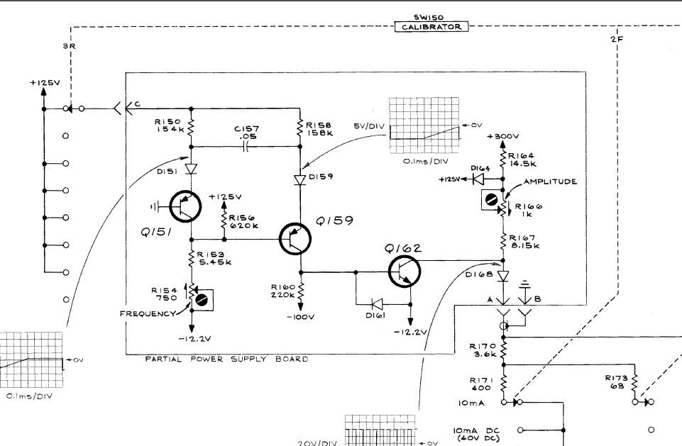

A frekvencia beállító trimert is elhagyták, nyilván a gyártáskor egy beállítás így kimaradhat.
Képen az 564B kalibrátora frekvencia állítási lehetőséggel.
