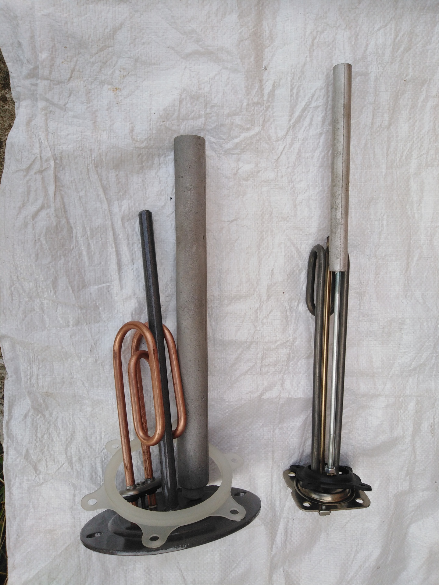

Pont most javítottam egy olasz típusú bojlert. A képek alapján nagyon látható a különbség. Ha szét akarod szedni, hogy a vízkövet kivegyed, hát a kezed sem fér be egy alapos takarításhoz.
Az anód mérete is szembetűnő. A bojlerből is erősen rozsdás víz jött ki. Nem biztos, hogy sok év van hátra az élettartamából. Én felszerelni csak hajdút szereltem fel. A többit meghagyom másoknak. Ezt is csak a kivételes eset miatt vállaltam el, egyébként nem szoktam. Ezt a képekkel együtt tanulságként tettem fel. Ezért érdemes a hajdút választani. 80 literes bojlerről van szó. A hozzászólás módosítva: Aug 20, 2022
