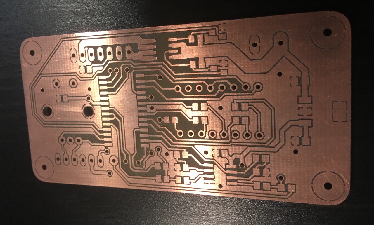

(#) Zozi85 hozzászólása Feb 25, 2018 / 2
Kis gravírtű próba. 20° 0,2mm-es tű de nem az ebay tucatból. Ez így kb 24 perc.
Sajnos nem volt teljesen sík a nyák, így mélyebben lett marva mint kellene. Kis tisztítás
és jöhet a lakkozás.
A két nagyobb furatot kézzel rontottam el...
A hozzászólás módosítva: Feb 25, 2018
(#) morfondi válasza Zozi85 hozzászólására (») Feb 26, 2018 /
Jól néz ki, milyen géppel készült?

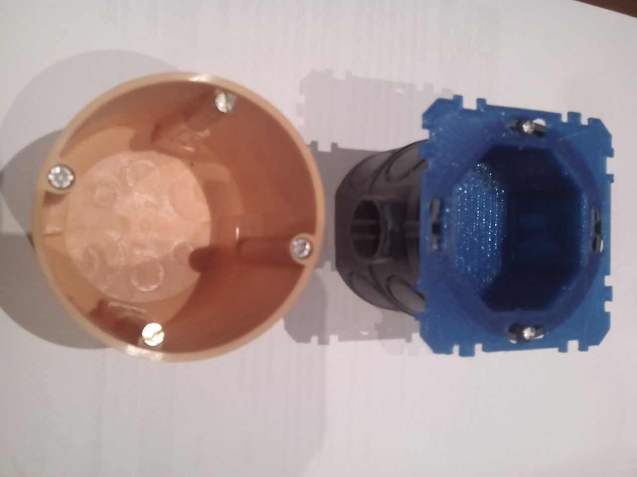

(#) kameleon2 hozzászólása Feb 27, 2018 /
Bár csak a rajzolás része az én érdemem, de tegnap elkészült az első 3D dobozom. 0.2-es szál felbontással is egész tűrhető, mechanikailag brutálisan erős.
(#) gerleimarci válasza kameleon2 hozzászólására (») Márc 1, 2018 /
Nem kötekedés, de ha egy minimális boltív vagy letörés lett volna a tetején, akkor nem kellett volna ennyi support. Bár nem tudom, hogy úgy stimmelt volna-e neked.
(#) kameleon2 válasza gerleimarci hozzászólására (») Márc 1, 2018 /
Nem fogtam fel kötekedésnek, Én is rájöttem, amint megláttam a hulladék anyagot. Ez még PLA-ból készült, a következő már ABS lesz, annak nem kell annyi támaszanyag, sőt semmi ... Csak a letapasztásnál kell figyelni. A lényeg, hogy az elméletből és a 3D hobbiból valóság lett.
Azért akkora távolságot azzal se tudsz ABS-nél még figyelni kell a hőtágulásra(vagyis inkább zsugorodásra), ami miatt lesz az angolul warpingnak hívott jelenség és a repedezés. Igazából csak zárt házzal ellátott nyomtatóval érdemes nyomtatni ABS-t(mehet köré a polysztirol lap ). Meg ugye büdös is.
Készül a gép doboza, ami zárttá teszi. 7-8cm-ig szépen egyben maradt az ABS támaszanyag nélkül is. Főleg, ha a felbontást is figyelembe vesszük, mert másképp hűl a 0,4-es és a 0,01-es szál.
