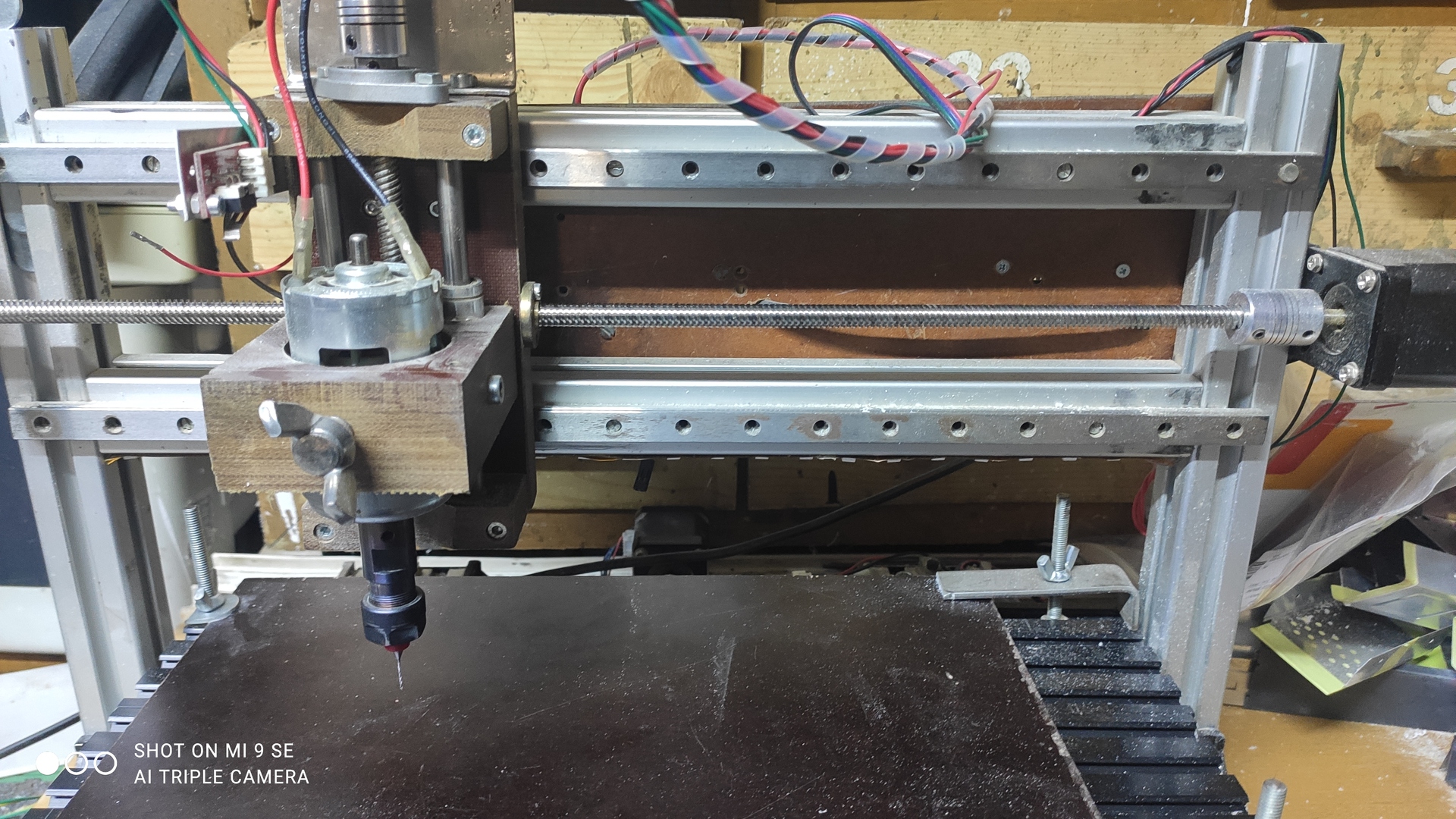

Természetesen végrehajtja a mozgásokat a Z tengely. Vagyis le fel mozog de hogy mi alaján azt nemtudom mert a G kód alapján? A G kódban a nullához képest 5mm emeli a fúrót pozíció váltásnál majd le 6,4mm vissza ujra 6.4mm lépés le fel lefel

(#) KKobra válasza zamatőr hozzászólására (») Ápr 10, 2024 /
Hát az enyém kicsit más mint a 3018. A vezérlése a 3018 csak mechanikailag kicsit stabilabb.
A fúrás mélysége nem gond 3mm fúróval direktbe 20mm vastag rétegeltlemezt fúrtam vele.
a marásnál már más ott kell a többlépés 2-3 mm marószerszámnál.
0,6 fúró úgy megy bele az anyagba mint kés a vajba

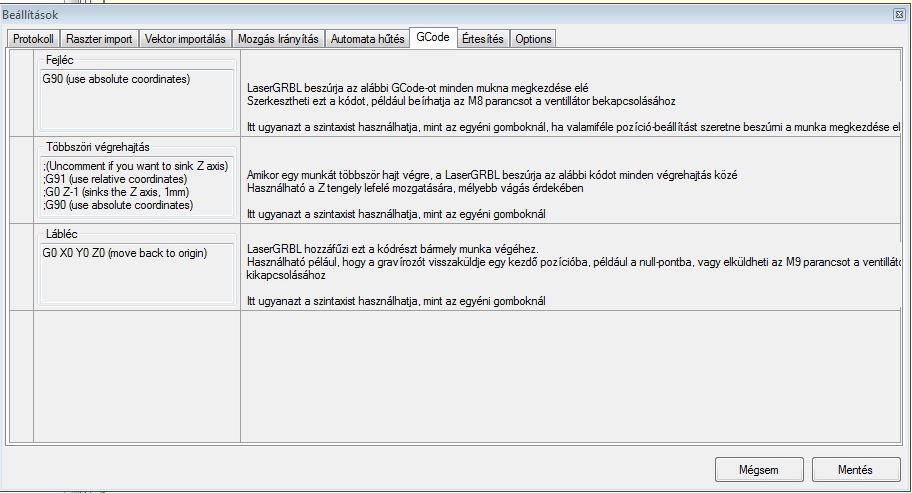

A beállításnál a GCode fülnél a többszöri végrehajtásnál a LézerGRBL program beavatkozhat.

(#) Pali79 válasza zamatőr hozzászólására (») Ápr 18, 2024 /
Ez szerintem csak akkor játszik ha képből vagy egyéb állományból maga a LaserGRBL generálja a kódot. Ha eleve G kódot töltesz be, abba nem nyúlhatna bele. Legalábbis szerintem, mert ha igen, akkor az nagyon gáz.

(#) KKobra válasza nemgyuri hozzászólására (») Ápr 20, 2024 /
Lehet hogy igazad van az előtolással kapcsolatban ehhez nem értek. Az előtolés Nagyságát nem érzékelem. Semmi nem utal rá, könnyedén erölködés nélkül megy a fórás. A masinám annyiban a 3018 hogy a vezérlése az. Semmijen más nem. Lefuttattam a dril kódot Kikapcsolt motorral és hagytam végig csinálni a programot. Hibátlanul ment végog. A bekapcsolt motorral hibázik csak.
Szinte biztos hogy a táp.
(#) Pali79 válasza KKobra hozzászólására (») Ápr 20, 2024 /
Milyen tápot használsz?
(#) KKobra válasza Pali79 hozzászólására (») Ápr 20, 2024 /
Ami most van a masinán az egy üzletben kapható 24V 5A -es tápegység. Rájöttem miért nem tapasztaltam eddig ezt a hibát! Ismeritek skori rezonáns tápját? Régebben megépítettem és azzal müködtettem a CNC-t de úgy gondoltam hogy a kimeneten nem szürt a feszültség és lecseréltem egy "gyári" tápra. Rosszul tettem!! Nem kellett volna. Rájöttem hogy a vezérlést nem befojásolhatja mert az az USB-n kapja a tápot.

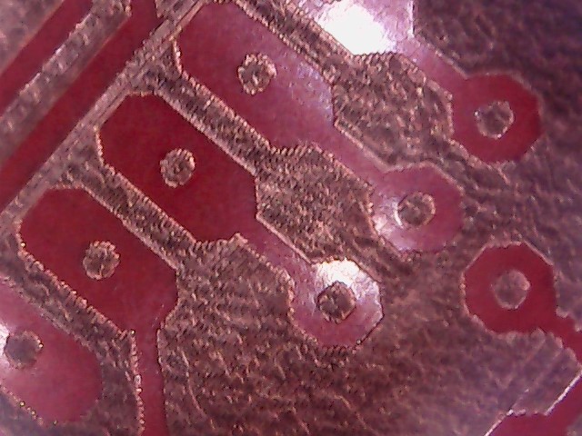

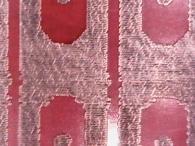

(#) KKobra hozzászólása Máj 3, 2024 /
Ismét én kérek segítséget. Azeddigi gondjaim megoldódtak és jöttek újabbak.
A program lézerGRBL Teszek fel képeket. A beállításokkal addig variáltam hogy egészen türhető lett.. Hibázzik de miért? Csak tippjeim vannak. Nézzétek meg a képeket.

(#) mex válasza KKobra hozzászólására (») Máj 3, 2024 /
Ezeknek az egyenetlen bemarásoknak, szőrözéseknek a forrása nagy valószínűséggel az x, illetve az y tengelyek holtjátéka, és a marómotor csapágyazása.
(#) kaqkk válasza KKobra hozzászólására (») Máj 4, 2024 /
És nagy valószínűséggel a rugalmas tengelykapcsoló is rásegít a "szőrözésre" Használj helyette műanyagbetétes körmös kapcsolókat .
A hozzászólás módosítva: Máj 4, 2024
(#) KKobra válasza mex hozzászólására (») Máj 4, 2024 /
Marómotor? Igen az is lehetne. Kár hogy semmi köze a dologhoz. Mivel lézerrel készült. Nyáklemez festékkel lefújva majd lézerrel eltávolítva a festékazokról a helyekről ahol nincsen szükség vezető felületre. Marást majd peroxid elvégzi. A cnc-vel csak a mintázat és a fúrás.
