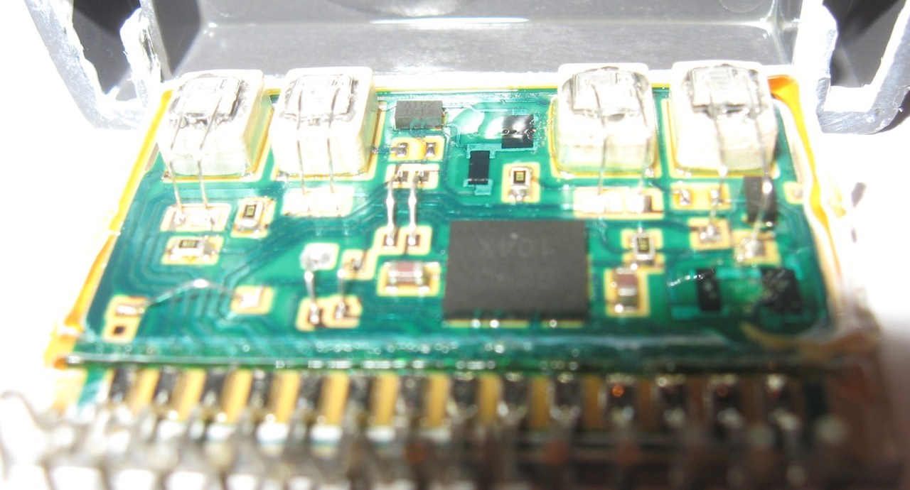

Megérkezett az új IC és a beszerelés után tökéletesen szól. Az internetes vásárlás is simán ment, postaköltséggel együtt az USA-ból 3000Ft-ért házhoz jött egy hét alatt. Köszönöm mindenkinek a segítségét a javításban. Ígértem, hogy lefotózom a szétbontott IC-t (látható hibája nincs...), íme:
Szuper. Örülök, hogy sikerült a műtét. Azért látszik a két stk között némi különbség. Az eredeti szerintem eredetibben fest. A belsejébe meg azért nem gyenge szilicium lapkák vannak, ez elég erős tranzisztorra utal. Kár érte. De lényeg , hogy működik a technika.
Ha valaki még javít ilyen készüléket MaX-N50/52/53/54/55/57 mute hibával(torz gyenge hang mint amikor végfok hibás egy készülék) cserélni a rc10 4,7uf kondit az okoz ilyen hibát.

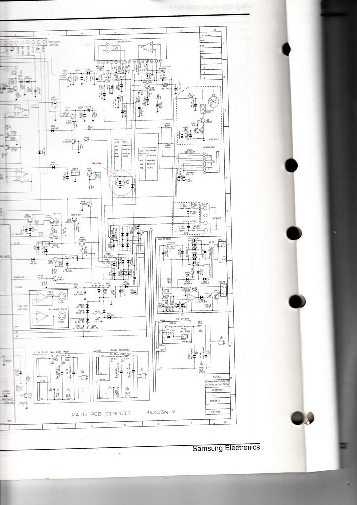

Sziasztok! Már megint a hifimmel van egy kis probléma (Samsung MAX ZB550) A Probléma a következő:
A múltkor olyan probléma volt, hogy recsegett, fuldoklott az erősítő, ez meg lett oldva 4 0,28Ohm ellenállat kicserélésével. Most kb 2 hétig működött, viszont most hallgattam, szólt szépen, és elszállt az egyik pillanatban az egyik oldal, úgy hogy a membránt berántotta és 50hz zúgást produkált. Kikapcsoltam, vissza be, ugyan ez a helyzet. Belenyugodtam, oké elszállt a jobb oldal. Rá 5 percre a másik is ugyanígy szállt el. Membrán teljesen bent, 50hz zúgás. Füllhallgató kimenteten is. Az erősítőn a kék relé előtt (lásd a képen) van egy ellenállat, és az tűz forró, amikor a hifi be van dugva. Ez mi okozhatja?
Az STK402-070 tönkre ment sajnos.
Mennyi vajon a tápfeszültsége? Mekkora impedanciájú hangsugárzóval használod? STK -> borda hőátadással is lehetett probléma. Nagyon hajtottad amikor tönkre ment?

Az IC az jó, ki lett próbálva egy másik erősítőn. Tápfesz +-50. 6Ohm gyári hangfalakkal ment, hűtés renben van. Itt valami más gond lehet, mivel kikapcsolt állapotban is (standby) jön a fülhallgató kimeneten az 50hz zúgás. A kivezérlés jelző egyébként nem mindig megy. Van, amikor a zúgást mutatja (teljesen fent vannak a csíkok) de van amikor rendesen zenére ugrá (de a hangkimeneteken csak a zúgás jön mindig) Ha hangfalat kötök rá, és elkezdi a zúgást, kiírja, hogy PROTECT, és kikapcsol.
És amikor tönkre ment, akkor nem hajtottam nagyon. 8%-on volt a hangerő. Csak a rádió szólt. A hozzászólás módosítva: Okt 6, 2014
