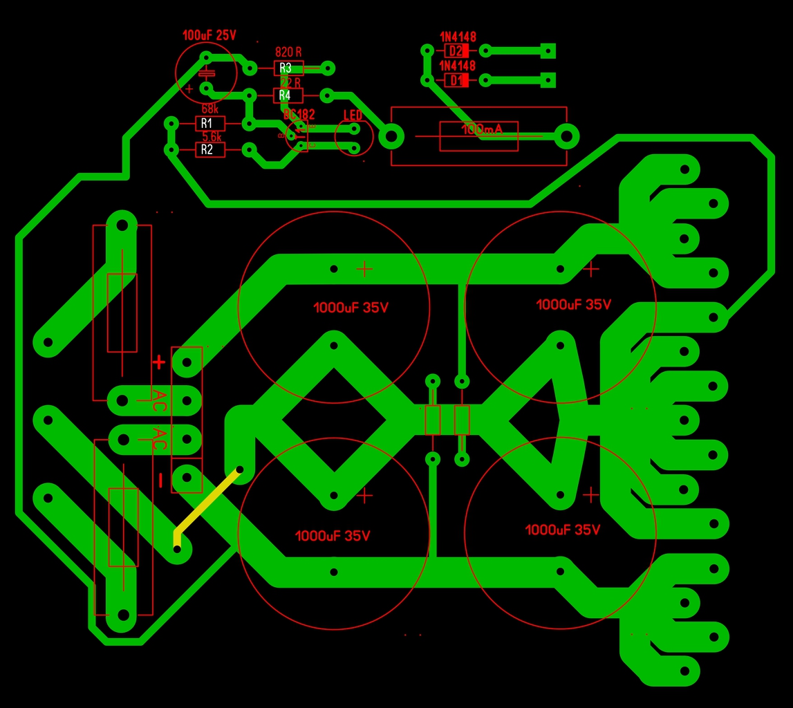

Reloop E_2 táp paneljét próbáltam lekoppintani, meg össze vonni a clip kapcsolásával. Ez a 2. próbálkozás spint-layoutban. Szerintem kicsit lehetett volna kisebb is. Rá tudnátok esetleg nézni, hogy nem rontottam-e el valamit? Ja meg ötletek is várok, hogy lehetne szebbre csinálni!
Köszönet!
Máté

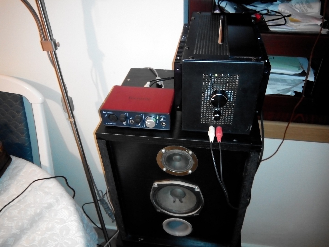

(#) reloop válasza reloop hozzászólására (») Aug 14, 2015
Sziasztok! Végre dobozban az alkatrészek
Túl az első alaposabb meghallgatáson úgy érzem ez most igazán jól sikerült.
A kapcsolásban nincs újdonság a korábbi rajzaimhoz képest, talán annyi, hogy kifogytam a TDA7294-ből és régebbi kihasználatlan paneleimből TDA7293-asokat bontottam.
A doboz a műhelyben fog szolgálni, ezért a robusztus vasláda és könnyű mozgathatóság miatt egy vitathatóan esztétikus ám mégis praktikus fogantyú a tetején, hogy egy kézzel is odébb lehessen rakni
A terhelt/terheletlen tápfeszültség ±23/26V, a szub 80W/8 ohm, a szatellitek 40W/4 ohm leadására képesek. Normál hallgatásnál több mint 10dB tartalék marad az erősítőben, de mivel a szubszűrő 50Hz alatt emelésbe kezd a hangszóró apadó érzékenységének ellensúlyozására, intenzív mélyeket tartalmazó műsor hallgatásánál elég hamar bevillan a clip-LED ha jobbban felcsavarom a hangerőt.
A jel/zaj viszony észlelés alapján kiváló, ebben a külső hangkártya (Focusrite Scarlett Solo) is szerepet játszik.
Ezek után bátran nekiállok a dokumentáció elkészítésének, remélem örömét leli majd benne aki utánépíti vagy tanáccsal lát el hogyan lehetne tovább tökéletesíteni ezt az erősítőt.
