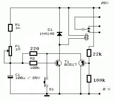

Egy igen egyszerű, tranzisztoros időkésleltetőt szeretnék beépíteni egy erősítőbe. Ami a gondom, hogy a késleltetés addig jó, amíg a kondiban nincs töltés. Ha azonban egy másodpercre szakítom meg csak a tápot, a kondiba marad töltés és így a késleltetés nem működik, vagy nem a tervezett ideig. A resethez lehetne relét rakni, ami akkor húz be, amikor a táp elmegy, így a reset esetén a kondit kisüti, de ez elég drasztikus illetve, ha megoldható IC nélkül és relé nélkül, akkor inkább azt használnám. Az alap egy másik oldalról vett kapcsolás. Mit javasoltok?

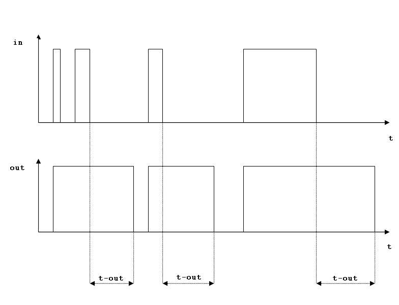

problemem a kov.: szobatermosztat kimeneti kontaktja szerint (input) Egy olyan aramkort szeretnek epiteni szerintem 555 -el aminek a bemeneten lenne (a triggeren) a termosztat kontakt, a kimenen meg az alabbi abra szerint kapcsolgatna egy vizpumpat, ahol a t-out ido 1-2 ora lenne (esetleg szabalyozhato) remelem ertheto voltam koszonom

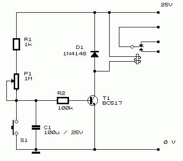

Sziasztok fórumozók.Egy olyan tranzisztoros késleltetőt szeretnék építeni ami 2db ledet késleltetne.Annyit szeretnék,hogy megnyomok egy nyomógombot feltöltene egy kondenzátort és utána már tápfeszültség nélkül kb 5 másodpercig vagy tovább végül is az idő mindegy lenne inkább az lenne a lényeg,hogy elem nélkül világítson még egy kicsit tovább.

Neked ezt ajánlom.
