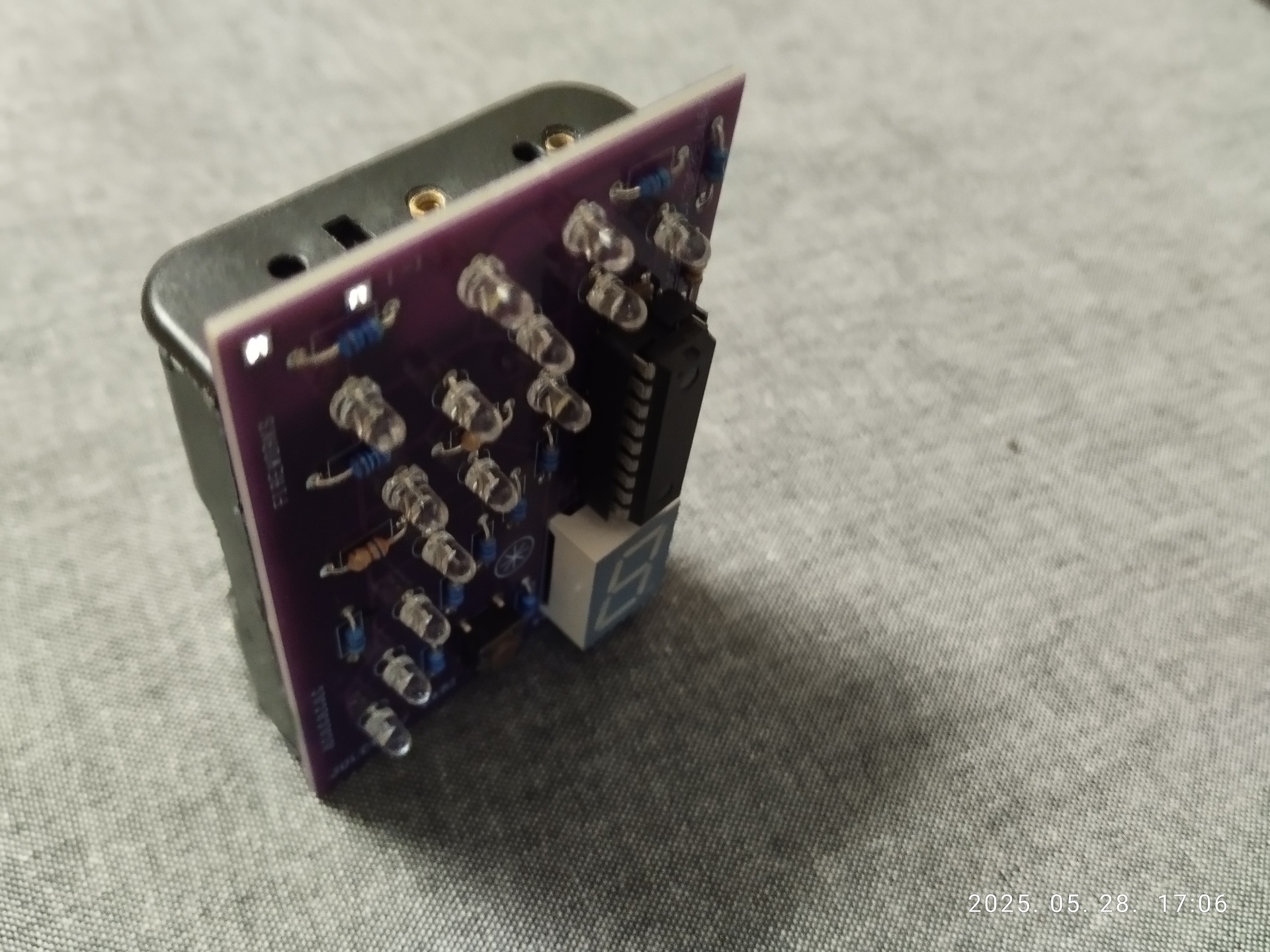

Ezért kár volt annyit dologzni. Kölcsön lehetet volna venni bármelyik reptéri taxiból. Szülinapi meglepiPár éve már gyártottam egy hasonló kütyüt a nagyobbik lányunokámnak, de az hevenyészett próbapanelen készült. Hamarosan a kisebbik lányunokám lesz 9 éves, ezért neki is készítek egy mókás tűzijátékot, kicsit vállalhatóbb kivitelben. Videón látható, hogyan működik:https://drive.google.com/file/d/1ibljfOc09xalqxQpm1InLx4_pUqITXpB/v...haring A panelt JLC-nél gyártattam, maradt 2-3 szabad darabom. Ha valakit érdekel, tudok adni belőle, és persze a know-how-t is. Az általam használ PIC 16F627A.
Az elemek behelyezése után a gomb indítja? Hányszor fut végig az effekt egy gombnyomásra?
Mivel nincs rajta semmilyen kapcsoló, az elemek behelyezésekor mindenképpen lejátszik egy szeánszt, ami 4 ciklusból áll. Utána a proci elmeny szundiba, a fogyasztás ilyenkor 18 mikroamper. Egy új szeánszot a gombbal lehet elindítani. A progi asm-ben van, aki akarja, átírhatja tetszése szerint.

Megcsinálhattad volna, hogy inkább az elemek behelyezésekor ne kezdjen el semmit, hanem várjon a gombra.
Próbálom, de nem igazán sikerült megérteni, hogy az miért lett volna jó vagy fontos. Egy elemkészlet így is több, mint 10 évig bírja, úgyhogy nem sűrűn kell cserélni
![]() Persze meg lehetne csinálni, de minek?
Azért, hogy mondjuk elemcserekor ne kezdje el kéretlenül a műsort. Esetleg még az lehetne, hogy újbóli gombnyomásra azonnal abbahagyja, amit éppen csinál.

Azért csináltam ilyenre, hogy elemcsere után ne kelljen még gombot is nyomni ahhoz, hogy meggyőződjünk a működöképességéről. ![]() Szóval: it's not a bug, it's a feature... ![]()
