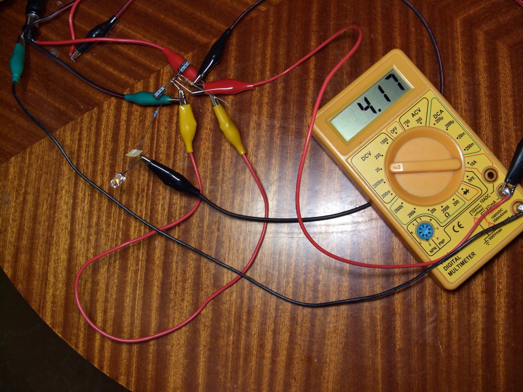

Úgy néz ki az átfúrás még működhet is, csak a tű beleszúrása ami nem tett jót mivel nagyon hegyes volt ás átszúrta a lemezt.
Fúrtam a tetejére egy nagyobb 4mm-es lyukat, így most látszik hova hatolt a tű, csatolok róla képeket.
Egyébként most ha az alsó lemezhez teszem a multiméter pozitív vezetékét akkor még a kis lyuk ellenére is tudok 1voltot mérni azaz máködőképes is lehet a cella.
Arra gondoltam ha becinezném azt a kis lyukat lehet még használható is lenne a cella, bár gondolom nem túl biztonságos a kis lyuk miatt mivel nyomás ha képződik majd kilövi a cindugót és jobb nem feltölteni.
Még annyit kipróbálok, hogy 3voltra óvatosan fel tudnám-e tölteni egy rézdrótot bedugva a nagyobb furatba, hogy hozzáérjen az alsóbb lemezhez és rácinezve a tetejére.
Ha ez működhet akkor a többi cellát is megfúrom de nem tűt szúrok aztán bele, csak drótot ami leér az alsóbb lemezig és rácinezem.

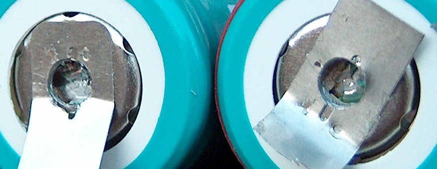

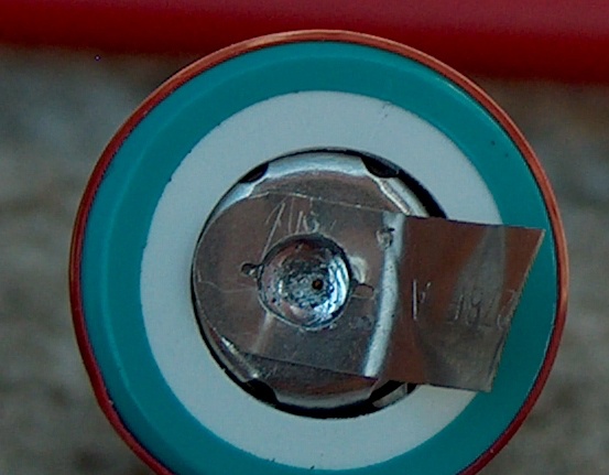

Kifurtam a maradék 4 SAMSUNG cellát is, de már vigyáztam a belső lemez ne sérüljön és tűt sem szúrtam bele.
Van benne valami kis védőáramkör vagy bimetál vagy nyák, ez alatt van a valódi pozitív pólus.
3millis fúróval annyira fúrtam be, hogy szétroncsoljam azt a kis nyákot és mellé betudjak még ékelni egy millis vastag rézdrót darabot.
Így már mindegyik cellán tudokmérni 1-2volt körüli feszültséget, illetve pár percre 3Voltra tettem őket és fel is kúsztak 3 voltra.
Most már csak ügyesen rögzítenem kellene a réz drótdarabot és odacinezni aztán lehet is töltögetni.
(Szerintem ha csak beékelem a réz drótot az idővel majd oxidálódni fog vagy rézgálic válik ki ezért lehet jobb lenne eleve rácinezni a belső pozitív lemezre, de annyira most nem vagyok ügyes, félek túlmelegíteném.)
Sajnos most elég zizis képet tudok csak csatolni a fúrás eredményéről, mivel már alig volt fény.

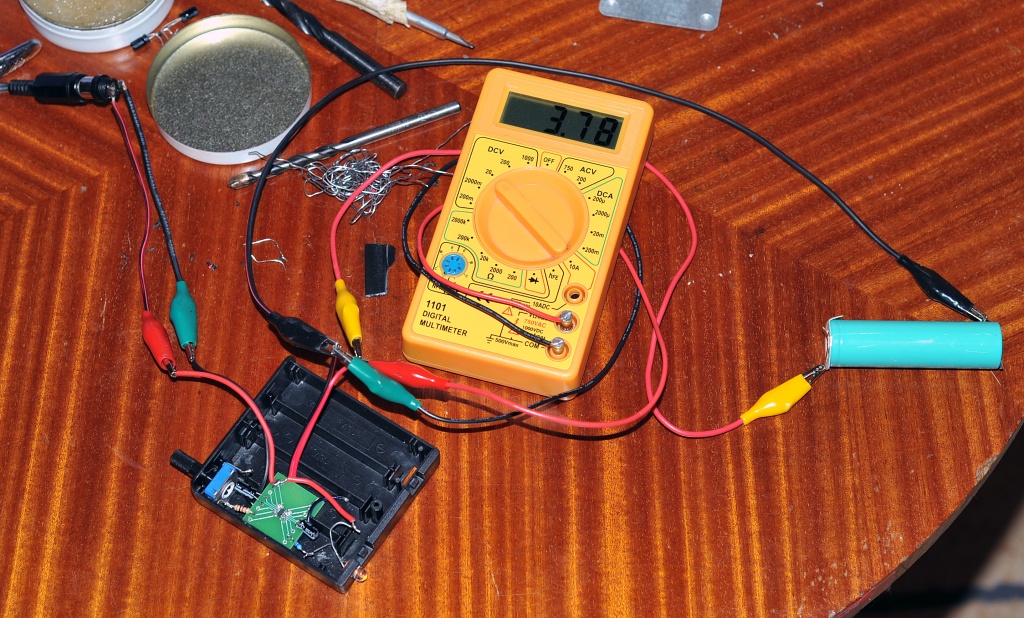

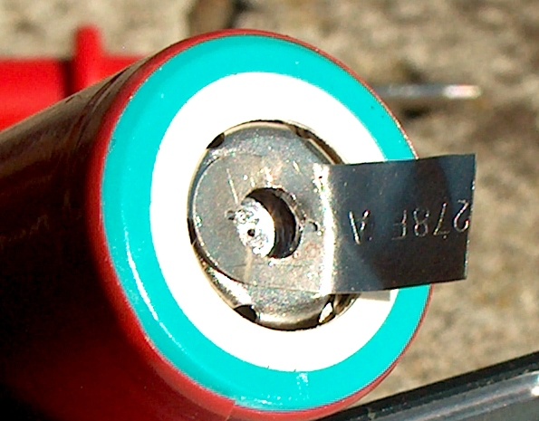

Sanos a belső pozitív lemez nem olyan erős mint a külső amit átfútram, viszonylag könnyen benyomható, így a keményebb rézdrót betömködése nem mindig járt sikerrel, mert beljebb "horpasztotta" azt a belső lemezt ami ráadásul nem is nagyon forrasztható.
Valami hasonló "zsák" lehet mint a polimer cellák külső tokja csak kicsit erősebb mint valami 1-2tizedmillis acél lemez.
A hőtágulától stb. néha érintkezett a réz drót néha nem, így inkább kicseréltem pár cellánál vékonyabb sordrott hangfalkábel "bélésre" amit csiga alakban betuszkoltam a két lemez rész közé majd jól megcineztem.
(Vigyázni kell mert a negatív pólus az elér egészen a cella tetejéig, ha lebontjuk a felső kis szigetelő gyűrűt akkor látni is és mérhető, a kis dróttal nem szabad rövidrezárni ami könyen megtörténhet ha kilógnak a kis szálak felső pólus oldalsó résein.)
Így már jobban vezet a puhább kábellel betuszkolva.
Most "storage" módban töltöttem fel az így életrekeltett aksikat azaz 3.8Voltig töltve majd addig csökkentve áramot míg az nulla nem lesz (500mAh ment kb. bele így).
Kövekező kísérletezésemig hagyhatom őket így pihenni.

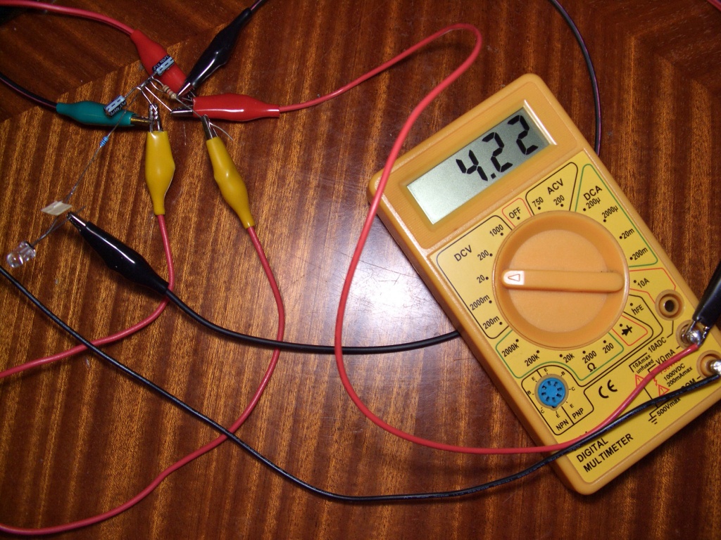

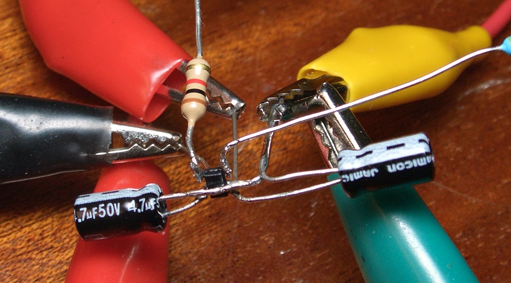

Megépítettem a MCP738xx alapú töltőt, de mivel a legkisebb SMD méretben kaptam csak, hát rendesen megizzasztott mire a nagy pákámmal ráforrasztottam a többi alkatrészt a mikro lábacskákra.
Annyira már összeforrasztottam, hogy tudjam tesztelni, nem lett-e zárlatos a lábaknál stb. a legkisebb 4,7mikrós elkók lábaira rögzítettem, majd ezután megy egy kis dobozkára és kap egy nagy áramszabályozó potmétert ami akkora az IChez képest mint a Nap a Földhöz képest...
Legközelebb tuti inkább megveszem készen, ha egy ezresbe kerül is mint ezt öszeforrasztani...
Bekapcsoltam stabil 5volt tápról, 4,23 Voltot mért rajta a multiméterem üresjáratban és amikor rátettem egy telefon lithium cellát tesztelni a töltést, el is kezdte tölteni 4,16Voltra ugrott a feszültség (mivel a cellákat nemrég feltöltöttem) és a LED világítani kezdett.
Képeket csatolok.

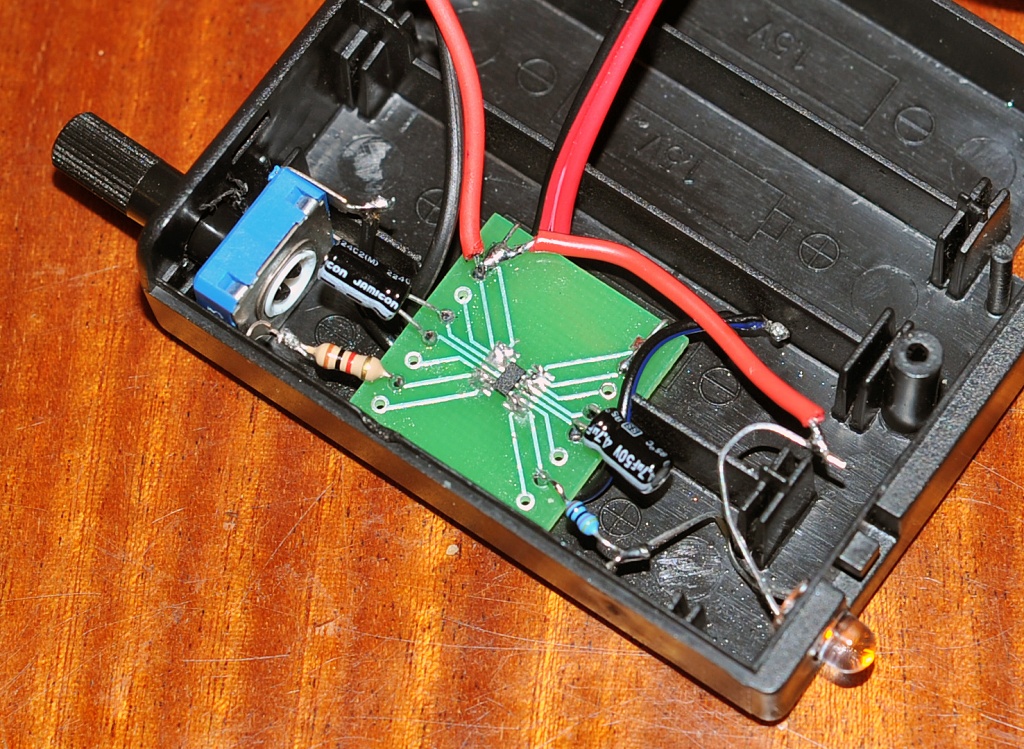

(#) gammabuta hozzászólása Nov 15, 2012 /
Sajnos ma amikor beszereltem végre tokba és elláttam potméterrel is, véletlen fordítva kötöttem be a tápra és elfüstölt
Valami nagyobb kiszerelésű töltő IC kellene ami tud 1-2ampert is de állítható akár 200mA-re is és strapabíróbb.
(#) gammabuta hozzászólása Nov 17, 2012 /
Mégis csak újraforrasztottam egy másik ugyanilyen IC-vel, de most felhasználtam egy másik SMD IC-hez gyártott nyákot, amit kis trükkel ennél a lábköznél rá tudtam forrasztani.
Ugyanúgy működik mint az előző példány, most már óvatosabban kötöm áramra.
Tettem oda egy potmétert, hogy a töltőáramot tudjam vele korlátozni 1amper és kb 300mA között.
Sajnos azt tapasztaltam, hogy hiába hagyom 1amperen (1K-s ellenállás) akkor is leszabályoz még üres cellánál is 400mA környékére. Amikor rádugom a cellát még van, hogy 800mA környékén kezd de csak 1 másodpercig, aztán leszabályoz.
Ezt úgy teszteltem, hogy az 5volt bemenetre sorba kötöttem egy ampermérőt.
(Mivel kimenetre nem szabad azt írták is.)
Lassú töltéshez jó lehet, de nekem van 16amperórás egycellás pakkom is... ahhoz ez kevés.
Képek csatolva.
(#) _vl_ válasza gammabuta hozzászólására (») Nov 17, 2012 /
„Amikor rádugom a cellát még van, hogy 800mA környékén kezd de csak 1 másodpercig, aztán leszabályoz.”
Felmelegszik. Ki lehet számolni, hogy mekkora teljesítmény alakul rajta hővé - I*(Ube-Uki) - az pedig kiderül az adatlapjáról, hogy ettől mennyire fog melegedni (kb. 150-200Co/W szokott lenni ezeknél a pici tokoknál, szóval 1 Wattot már nem tud elfűteni). Ahogy melegszik, úgy fogja magát vissza (hogy meg ne süljön). Az áteresztő stabilizátorok már csak ilyenek.
(#) helektro válasza _vl_ hozzászólására (») Nov 17, 2012 /
Az smd alkatrészek általában a hő nagy részét a lábain kersztül a nyák fóliának adják át. Sok esetben az elfűthető hőmennyiséghez megadják a szükséges fólia méretét is.
Egy légszerelt smd alkatrész jelentősen kisebb mértékben terhelhető, mint egy rendesen nyákba beforrasztott.
(#) gammabuta válasza helektro hozzászólására (») Nov 17, 2012 /
Köszönöm,
erre is gondoltam, viszont csak ilyen tokozást kaptam, akkor megpróbálok még odaforrasztani kicsit nagyobb vezetőket vayg rézlemezt a sarkon lévő lábak környékére.
Végülis már jobban hozzáférek a kicsi nyák miatt mint amikor nyák nélkül forrasztottam a kondik lábaira.
A föld láb (GND) pont középen van és arra nehezebb odaforrasztani, pedig annak kellene még vastagabb vezetékkel rendelkeznie szerintem, majd odabillentek óvatosan egy ellenállás lábat a középső lábra mert annak a legkevesebb most a nyák fólia része is
