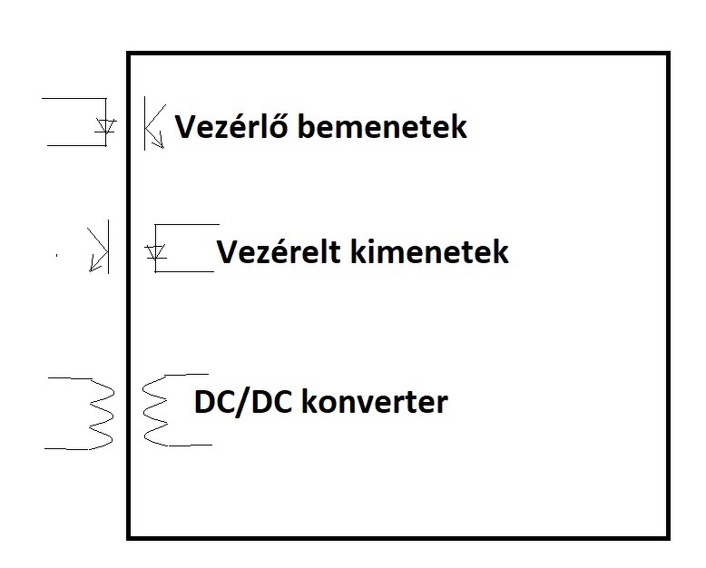

(#) Bakman válasza Massawa hozzászólására (») Márc 19, 2018 /
Nem, nem villámvédelem a cél, az elvileg az épületben meg van oldva.
A teljes vezérlés, ki- és bemenetek optocsatolókkal vannak ki- és bevezetve. Ezáltal a kontroller galvanikusan el van választva mindentől. A rendszer 12 V-os, kivéve a kontrollert és a közvetlen környezetét. Ezt a "szigetet" szeretném védeni sztatikus feltöltődés ellen, ugyanis van egy érintőképernyő, amin keresztül hozzá tudnak és fognak is érni a szigethez.
Ennek a szigetnek a GND részét gondoltam 10-20 MOhm-os ellenálláson keresztül leföldelni.
(#) Massawa válasza Bakman hozzászólására (») Márc 19, 2018 /
Jo lenne legalább egy blokkrajz, mert már kezdünk elbeszélni egymás mellett.. A sziget bizonyára kap valamilyen tápot, ha nem akku vagy elem, akkor földelve van ( a hálozaton keresztül). Ha a doboz amibe rakod szintén fém akkor azt nyugodtan földelheted. A be- meg a kimenö vezetékek impedanciáját csökkented ( sem a LED-nek sem a tranyonak nem árt), akkor azok sem hozhatnak be sztatikus töltést. És ha földeled a elmenö vezetékek egyik (hideg) polusát attol még a proci le lesz választva a drotoktol, ami már több mint elég a tökéletes védelemhez.
Sok helyen voltak >100 m-s vezetékek amivel dolgoztam és soha semilyen baj nem volt pedig nagyon sok és nagyon érzékeny cuccok voltak a kábelek végein. Gondolj bele, hogy vannak pl az RS422-s vezetékek védve, nem egyszer egy tucat gép van rájuk felfüzve vagy pl egy TV-s közvetitökocsiba mennyi és milyen hosszu kábelek mennek.
A hozzászólás módosítva: Márc 19, 2018
A tápegység egy olyan DC-DC konverter, amelyik egyben galvanikus leválasztást is biztosít. A DC-DC konverter transzformátorról kapja a feszültséget, ebből az irányból a kontroller duplán van leválasztva. A kontroller fémesen csak a közvetlen környezetével érintkezik.
Készítettem egy vázlatot hogy lásd, miről lenne szó. A minőségért elnézést, szabadkezes Paint nem az erősségem.
(#) Massawa válasza Bakman hozzászólására (») Márc 19, 2018 / 2
Az a leválasztás untig elég, nagyságrenddel kisebb az impedancia, mint amit te akarsz berakni (10 - 20 MOhm). Azaz azzal nem érdemes foglalkozni. Ráadásul a sztatikus villamosság akár néhány cm-t is átugrik annak egy trafo (dupla szigeteléssel) aligha lenne akadály.
Szoval nem kell ezzel nagyon foglalkoznod.
Amit védenék az az optokoplerek ki- és bemenete. Oda nyugodtan rakhatsz 10-20 kOhm-s ellenállásokat, igy a vezetékek sem igen hozhatnak nagy sztatikus áramot az optokoplerek külsö részére.
Semmi más nem igen kell.
Csak megszületett a kisegér. Köszi!

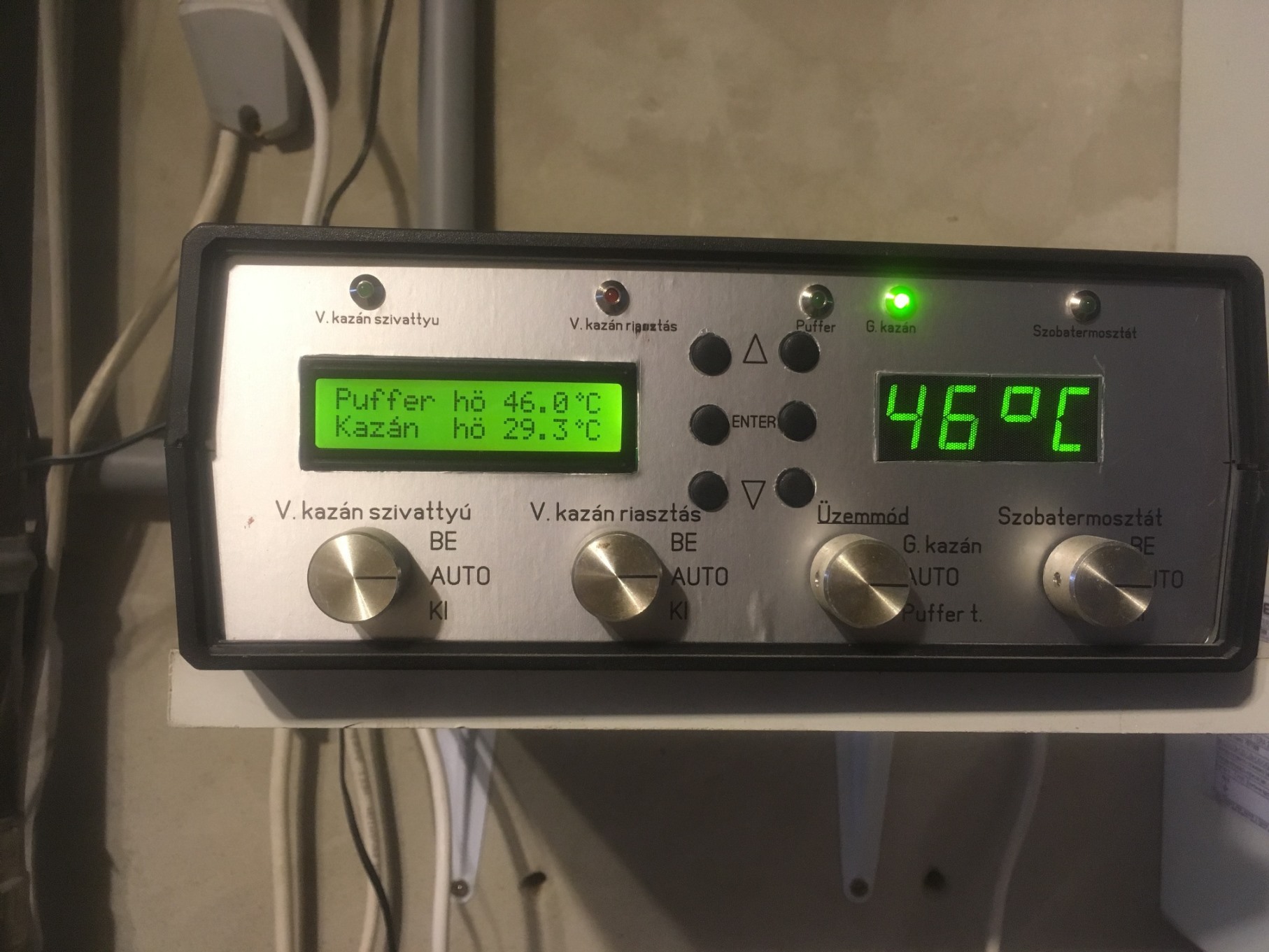

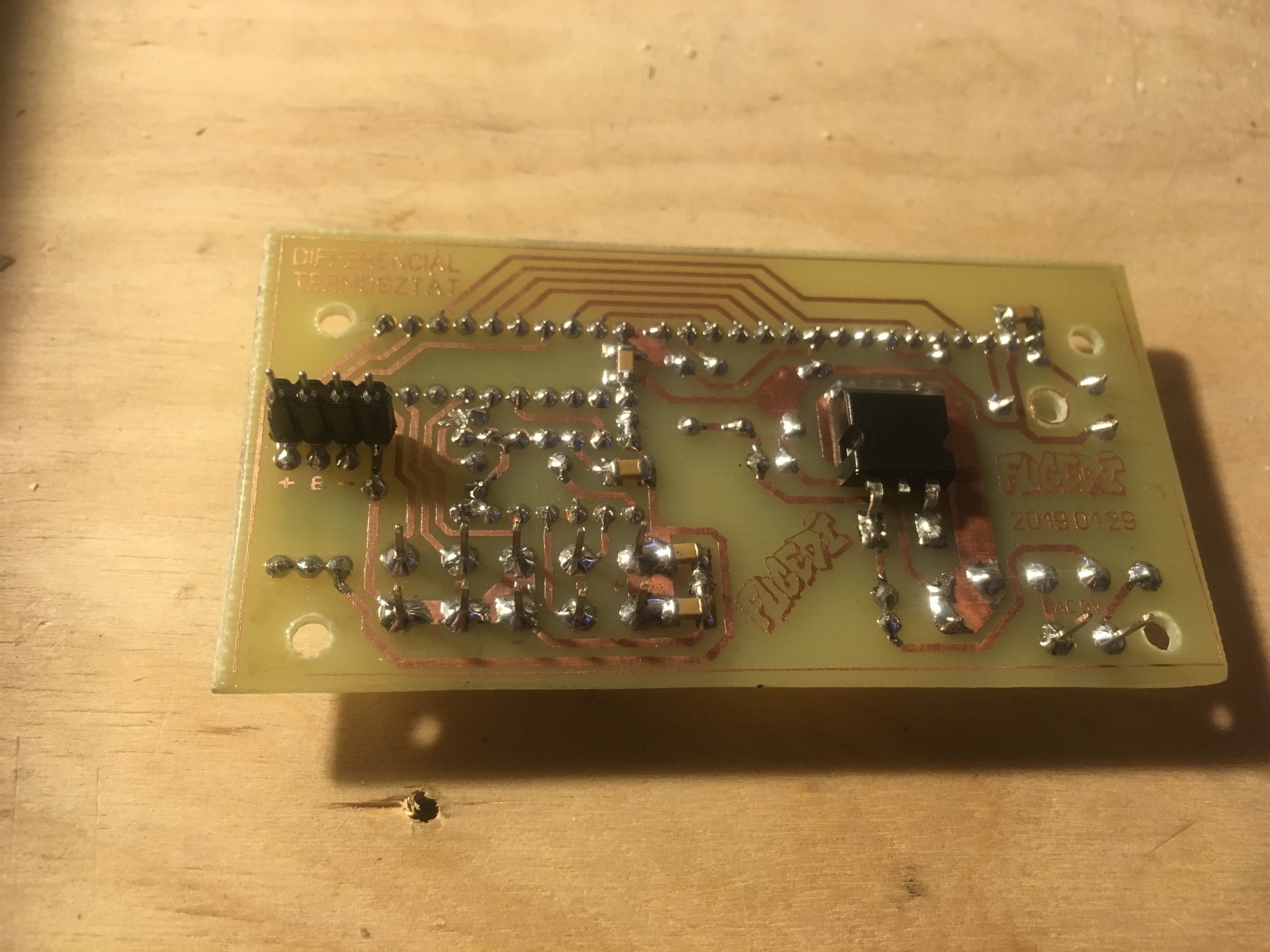

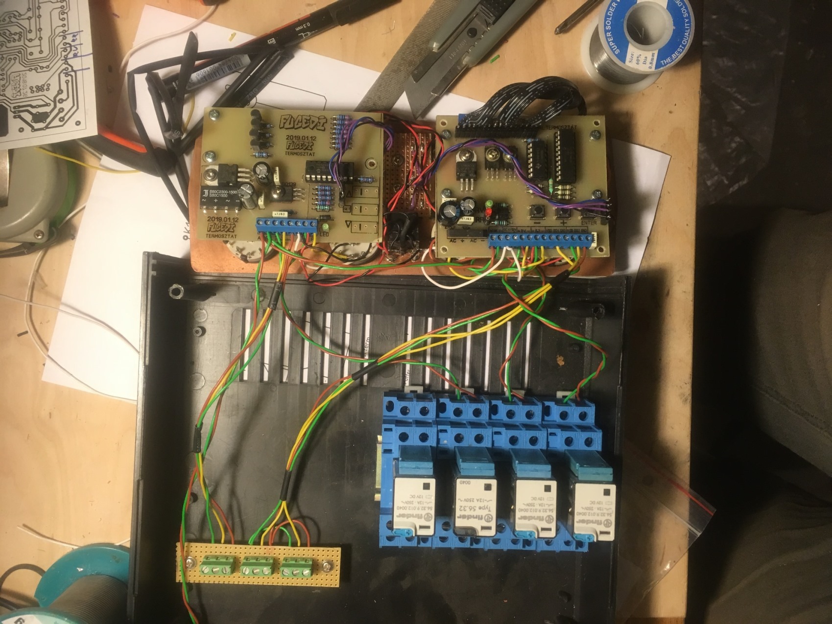

Készült egy kazánvezérlő. Bakman két érzékelős termosztátja vezérli a puffer tároló töltését a vegyes tüzelésű kazánnal, és egy szimpla termosztát dönti el hogy pufferről menjen a fűtés vagy kondenzációs gázkazánról. A kimenetekre relék vannak kötve. Jól működik, de a két érzékelős termosztát néha lefagy. Eredetileg a nyákon lévő tranzisztorok kapcsolták a reléket, de ezt azóta kiváltottam optocsatolós áramkörrel amit teljesen külön trafóról táplálok. (galvanikusan független) A lefagyás még mindig előfordul. Kísérletképpen az egyik relére kötöttem egy 60W-os izzót és kézzel (a kék retesz a relé sarkán) kapcsolgattam. Így az indukciót kizártam. A lefagyás előjött. Úgy gondolom hogy a relé érintkezői között fellépő ív okozza a zavart. Hogyan lehet védekezni ez ellen? A táp vonalvezetése a nyákon megfelelő?
(#) Bakman válasza furko hozzászólására (») Jan 28, 2019 /
A kijelző és/vagy a kontroller táplábaira forrassz egy 4.7 µF-os kondenzátort, lehetőleg kerámiát vagy tantált. Oszcilloszkóppal tudod figyelni a tápfeszültséget, miközben fellép a zavar? A 7805 kimenetén mekkora kapacitású a kondenzátor?

(#) Peter65 válasza furko hozzászólására (») Jan 28, 2019 / 1
Ívoltó RC tagot kell tenni a relé kontaktusaihoz minél közelebb. Lehet egyben is megvenni, de egy 100R és néhányszor 10nF-os kondenzátort sorba kötve is jó lehet. Viszont mind az ellenállásnak, mind a kondinak ki kell bírnia a hálózati feszültséget.
A processzort és környezetét RF védetten kellene kialakítani; telefóliás környezet, megfelelő hidegítés, a hosszabb hozzávezetésekről az RF jelet leszűrni, megfelelő tápegység (ilyenkor jobb a kapcsoló üzemű), megfelelő kábelezés stb.
(#) furko válasza Bakman hozzászólására (») Jan 28, 2019 /
Lehet ez is gond. A panel nem ehhez a dobozhoz lett tervezve. Eredetileg tüskesorral csatlakozna, de a forgókapcsolók miatt meg lett fordítva a nyák, a kijelző pedig vezetékekkel lett csatlakoztatva.
A második képen látszik.

(#) superuser válasza furko hozzászólására (») Jan 28, 2019 /
Ha már le vannak választva a relék, akkor fizikailag is megpróbálhatnád eltávolítani a nyáktól és a relékbe befutó vezetékeket is a többi vezetéktől. Ha nem galvanikusan megy át a tranziens, akkor ugyebár a távolsággal négyzetesen csökken az átvitt energia mennyisége.
Mellesleg kérdezném, hogy a PIC-en lévő LED működéséből látszik a lefagyás?
A PIC nem lenne szabad, hogy le tudjon fagyni egy korrektül megírt program és egy bekapcsolt watchdog timer mellett.
Olyannal már találkoztam, hogy EMI miatt a PIC regiszterei átbillentek és a kimenet nem volt többé kimenet ezért nem tudott megfelelően működni.
Megpróbálhatnád, hogy a PIC reset lábára teszel egy nyomógombot és reszeteléssel állítod vissza a software működését. Nyilván ez nem a megoldás maga, csak az oda vezető információ gyűjtés.
(#) furko válasza superuser hozzászólására (») Jan 28, 2019 /
Az lehetséges hogy csak a kijelző fagy, de a PIC nem. Ha jobban leszek megnézem. Nem rossz gondolat a reléket kivenni a dobozból és valahol messzebb elhelyezni egy külön dobozban.
A relék távolítását is csak próbának gondoltam.
A kijelző lefagyását inkább el tudom képzelni.
Írd majd meg mit tapasztaltál, kíváncsi vagyok az eredményekre.
(#) furko hozzászólása Feb 1, 2019 /
Készítettem egy új nyákot az áramkörnek. Nincsenek kapcsolótranzisztorok, ledek, sorkapcsok. A kijelző tüskesorral csatlakozik. Eddig nem tapasztaltam rendellenességet.
Valószínű, az előző verzióban a kijelző és a panel összekötő vezetékei szedték össze a zavart.
