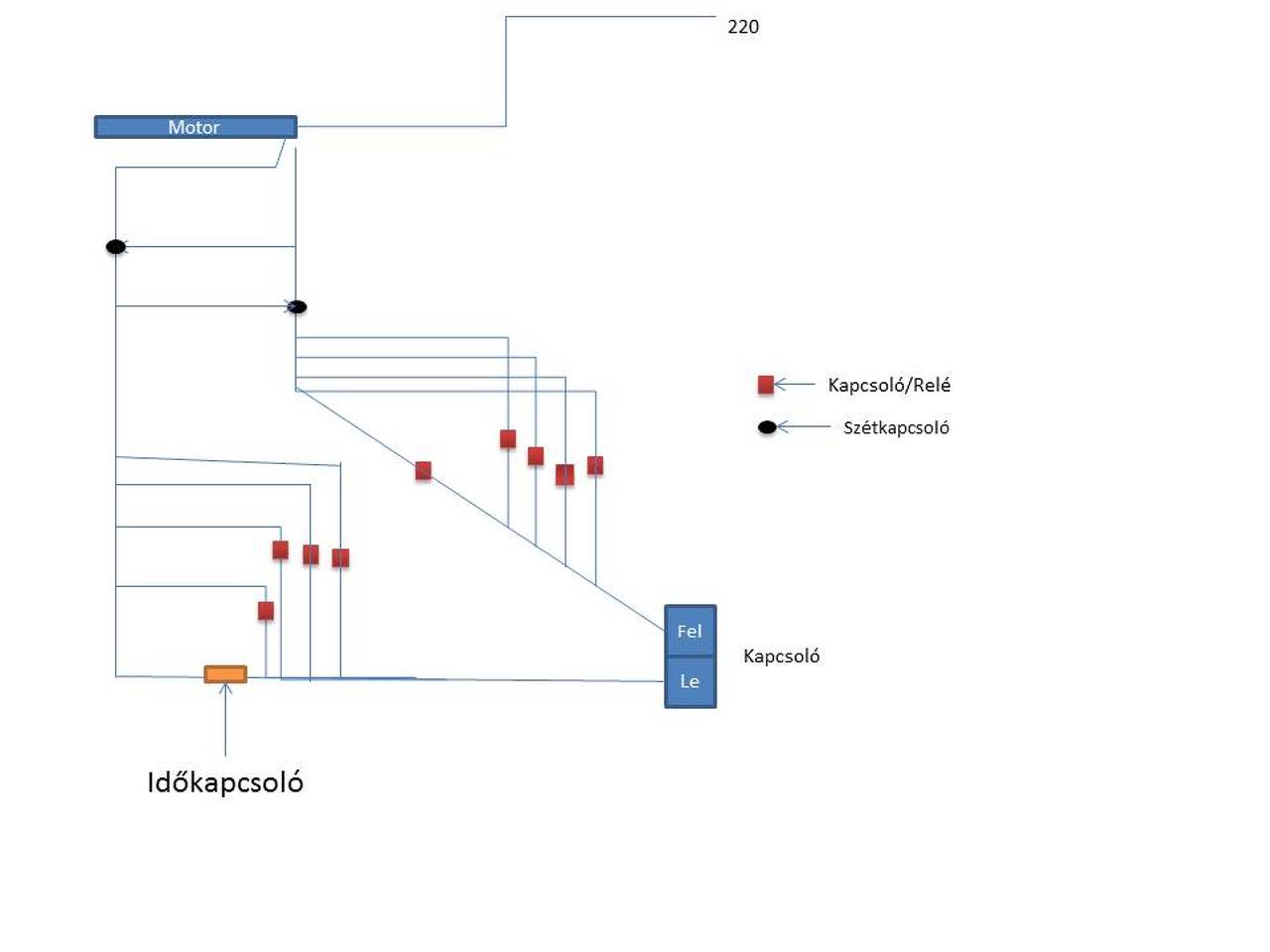

Üdv,
Segítségeteket szeretném kérni, mivel az elektromos rendszerekben nem vagyok annyira otthon, de elég gyorsan tanulok így megpróbálkoznék a következő rendszer kialakításával:
Egy kijutós játék része lesz a dolog. Egy álmennyezetet fog egy redőnymotor fel – le mozgatni (a mennyezetet már megépítettem, és egy motorral ki is próbáltam, működik jól). A problémám a rendszer kiépítésével van, mivel egy kissé bonyolult számomra.
Alapállásban a mennyezet fel van húzva. A játék során bizonyos időközönként a mennyezet ereszkedni fog pár centit. Ezt egy időkapcsoló segítségével gondoltam megoldani, ami mondjuk 5 percenként adna le jelet pár másodpercig.
A játék során a csapatoknak lehetőségük van a mennyezetet felfelé mozgatni. Vagyis ha megtalálnak egy tárgyat, azt a megfelelő helyre helyezve a mennyezet felfelé mozog pár másodpercig. Ezt mondjuk ötször ismételhetnék meg a játék során, mind az ötször egy másik tárgy segítségével, tehát külön-külön tárgyanként mozgásba hozni a motort (tárgy alatt gondolok pl egy sakkfigurára, amit egy lyukba bele dugva zárják az áramkört és beindul a motor, de lehet akár egy számkódos kapcsoló is.)
Ezekre a motorokra csak egy kapcsoló köthető (vagyis nekem ezt mondták), ami fel le mozgatja, ezért gondoltam, hogy a kapcsolót állandóra kellene valahogy kötni, és a kapcsoló és motor közti vezetékre kellene valahogy bekötni a többi kapcsolót.
Feltételezem ,hogy a le és fel mozgás ne „ütközzön” egymásba, ha felfelé mozog a motor bontania kell a lefelé mozgást és fordítva.
Továbbá szeretnék két szobát összekötni, ahonnan – két csapat egymás ellen történő versenyzése esetén – a másik szobában lévő motort lefelé mozgásra tudják bírni szintén 5ször a játék során.
Készítettem egy „kapcsolási rajzot” (nem az elektronikában megfelelő jelölésekkel) amin talán látható, hogy mi az amit el szeretnék érni.
Ebben kérném a segítségeteket. Működhet-e az általam kigondolt módon? Ha nem hogyan lehetne megoldani? Van-e esetleg egyszerűbb megoldás? Illetve mi az amit be kell hozzá szereznem (pl ami bontja az áramkört, vagy aminek segítségével ha zárják az áramkört az pár másodperc után ismét szétkapcsol)
Előre is köszönöm nektek, nagyon örülnék neki, ha sikerülne összehoznom
Szép napot nektek!
(#) Sebi válasza drink15 hozzászólására (») Aug 6, 2014 /
A rajzodból ítélve nem sokat tudhatsz az elektronikáról - ezt nem bántó szándékkal írom!
Természetesen megoldható a feladat, de olyan megoldást kell itt összehoznunk, ami a Te képességeiddel kivitelezhető (Ezt azért írom, mert legegyszerűbben - és olcsón - egy mikrokontroller alkalmazása lenne célszerű).
Relék felhasználásával is kialakítható a kívánt áramkör, persze kell hozzá jópár darab...
Az első, hogy a motor két irányához szűkséges 2 db, ami "keresztretesz" funkciót is betölt (tehát, ha egyik húz, a másik akkor sem tud működni, ha a többi áramkör ezt igényelné. Ez akkor áll elő, ha épp akkor dugják a talált tárgyat a helyére, mikor az időzítő lefelé mozgatja a motort...
A következő megoldásra váró dolog, hogyha egy tárgy már a helyére került, akkor újabb ki-be dugással már ne válthasson ki indítást (hiszen a cél az összes tárgy helyére tétele, mielőtt az álmennyezet agyonnyomja a játékosokat )
Az is elképzelhető, ha egy figura azelőtt került a helyére, hogy a LE mozgatás megtörténne, akkor az maradjon el - az eredmény ugyanaz.
Ezek csak az első gondolatok, hogy lássam, helyesen értelmezem-e a feladatot.

Kedves Sebi,
Valóban nem sokat értek hozzá, a rajz csak mint szemléltető jellegű dolog volt, hogy esetleg könnyebb legyen megérteni mit is szeretnék
Igen, helyesen értelmezted a feladatot tulajdon képpen ez lenne a lényege az első részének. A másodiknak pedig hasonló, csak ott másik szobából kellene ugyan így a lefelé mozgást elérni az adott motornál. Szóval az egyik csapat dönthet, hogy vagy a saját álmennyezetüket emelik, vagy megnehezítik a másik csapat dolgát és az ő mennyezetüket engedik.
Természetesen tényleg az a legjobb nekem, ha minél egyszerűbb.
Köszi
(#) proba válasza drink15 hozzászólására (») Aug 6, 2014 /
Szerintem legegyszerűbb, ha 5-5 tárgy van, mindkét motorhoz két lépcsőház automata ( ez határozza meg mennyi ideig megy fel, illetve lefele a motor egy indításra.) valamint a fix 5 percenkénti ereszkedéshez egy harmadik időzítő, a megfelelő automata elé . Ez után a figuráknál már csak azt kell megoldani , hogy egy rövid idejű indítást tudjanak csak adni, a megfelelő automatára.Ezt esetleg meg lehet oldani valahogyan mechanikusan.
Ha a mechanikus impulzus generálást nem tudod kivitelezni ( akár minden tárgy egy ajtó mögé, ha egyszer kinyitották becsukták, többé nem nyílik.Ekkor az ajtó nyitás érzékelés teljesen jó indító jelnek) Ha ez nem megy , akkor minden tárgyhoz egy egy időzítő relé, ezek párhuzamosan kötve, vezérlik a motor megfelelő irányát. Egy dologra kell vigyázni , a tárggyal később ne lehessen működésbe hozni ismét.
(#) Inhouse válasza proba hozzászólására (») Aug 6, 2014 /
„Ez után a figuráknál már csak azt kell megoldani , hogy egy rövid idejű indítást tudjanak csak adni, a megfelelő automatára”
Hála a mérnököknek már vannak olyan automaták, amik reteszeltek, vagyis nem lehet kiékelni őket, hadd világítson az a lépcsőház. Ha megnyomod a gombot elindul, de ha nyomva marad is leáll adott idő múlva.
(#) Sebi válasza Inhouse hozzászólására (») Aug 6, 2014 /
Igen, ezt a részét én is pedzegettem, mert ha ki tudja venni és újra visszatenni, az megint egy indítás... Tehát magát a figurát (kulcsot) kell fogságba ejteni - mechanikusan - ha már a helyére került.
(#) Bakman hozzászólása Aug 6, 2014 /
Szerintem a feladat már meghaladja a relék tudását. Mi történjen akkor, ha pl. "A" csapat felemeli a sajátját, "B" csapat pedig leengedné az ellenfél mennyezetét? Minden bizonnyal semmi, mert a két "erő" kiegyenlíti egymást. Esetleg "A" csapat elindított egy 10 másodperces felemelést, de a harmadik másodpercben "B" csapat indít egy leengedést. A reteszelés is sokkal könnyebben megoldható egy mikrokontrollerrel.
(#) zosza18 válasza Sebi hozzászólására (») Aug 6, 2014 /
Öntartó relé + Monostabil? A tárgy berakásakor relé behúz öntartóvá, vele párhuzamosan monostabil indul és ha lejárt az időzítés akkor a jel megszakad, de mivel a relé öntartó így elkerülhető a "csalás". A játék főkapcsolójával pedig inaktiválhatóak az öntartó relék is, hogy új játékot kezdhessenek.
(#) Inhouse válasza zosza18 hozzászólására (») Aug 6, 2014 /
Azért lassan így belegondolva igen komoly huzalozás alakul ki, ami nehezen követhető...
(#) zosza18 válasza Inhouse hozzászólására (») Aug 6, 2014 /
Az biztos. Így mondjuk a kívánt bonyolultságú "elektronikával" lenne megoldva, de nyilván megoldható ez egyszerűbben is, ha drink15-nek is jó volna.
(#) proba válasza Inhouse hozzászólására (») Aug 6, 2014 /
Hát igen, de ha nyomva marad akkor reteszeli a többit végleg. Így ez az állapot szerintem elkerülendő.Igazából az a kérdés panelkészítés, esetleg mikrokontroller belefér, vagy tisztán kereskedelmi forgalomban kapható modulokkal kell megoldani. (esetleg ha egy kis programozás belefér, akkor az arduinó modulok kinából már olcsón beszerezhetők, ahhoz már csak 4 relé kell a motorok vezérléséhez, meg a gombokat kell rákötni, némi táp kíséretében, ha viszont ez sok akkor korrekten szerintem minden tárgyhoz egy mikrokapcsoló, egy öntartóvá bekötött relé ( így mindegy a tárggyal mit csinálnak a későbbiekben) , és ezzel indított fix idejű időzítő. ezekkel lehet a motort vezérelni.Ha a le + a fel együtt kap vezérlést akkor az elsővel induljon az egyik irányba, mikor lejárt akkor a másik a maradék időben a másikba. Amikor mindkettő aktív akkor álljon. Így szerintem az össz elmozdulás kb 0 lesz. Ami pont teljesíti a feltételeket.
(#) drink15 hozzászólása Aug 7, 2014 /
Kedves Mindenki! Köszönöm az eddigi hozzászólásokat, segítséget, tanácsokat!
Természetesen szeretném minél egyszerűbben megoldani a feladatot, a lényeg nekem, h működjün és stabil legyen A költségvetés azért meg van rá, persze nem szeretnék 100ezreket rákölteni, de mondjuk ha az egész rendszer beleférne kb. 50e forinba az teljesen ideális lenne, de ha több, akkor több, mindenképp szeretném kivitelezni.
Tehát akkor két lehetőségem van, ha eddig jól értem.
1. mikrokapcsoló + öntartó relé tárgyanként / 2 lépcsőház autómata motoronként, ami a le vagy fel mozgás idejét szabályozza. Valamint egy fix időkapcsoló, ami a le mozgást irányítja pl. 5 perces időközönként.
"Ha a le + a fel együtt kap vezérlést akkor az elsővel induljon az egyik irányba, mikor lejárt akkor a másik a maradék időben a másikba." - ez így teljesen jó lenne nekem
2. Mikrokontroller/arduinó modul/relé segítségével megoldani a feladatot. Nem értek hozzá, de ha segíséggel meg lehet oldani, akkor ebbe is bele merek vágni.
Remélem jól foglaltam össze az eddig született megoldási lehetőségeket.
Szép napot mindenkinek!
