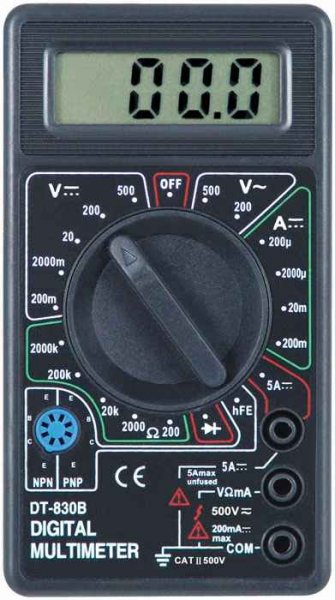

(#) mrrack hozzászólása Dec 28, 2010 /
Nekem is a kínai csoda M830B műszerem van. Tranzisztorok bétáját szeretném megmérni. A TO-92 tokozású tranyokat még csak-csak sikerül, de pl a BD240 merev lábai már gond. Létezik ehhez valami csatlakozó? próbáltam ,hogy 3 vezetéket beledugok, a végükre csipesz, de állandóan kimozdul a vezeték a műszerből. Van erre valami emberi megoldás?

(#) mugab válasza mrrack hozzászólására (») Dec 29, 2010 /
Olyan vastag merev vezetéket használj mint a tranyó lába. Azt be tudod nyomni a foglalatba és nem jön ki.

(#) Gé válasza mrrack hozzászólására (») Dec 30, 2010 /
A digit multik hFE mérőjénél többnyire nem elég a bázisáram, hogy egy nagyobb tranyót teljesen kinyisson; így ha megpróbálod kimérni egy BD240 bétáját, az minden bizonnyal fals értéket hoz eredményül. Tehát a mérés lehetséges, de egyben teljesen fölösleges is, ugyanis jó eséllyel még csak körülbelül sem lesz pontos.

(#) mrrack válasza Doncso hozzászólására (») Dec 30, 2010 /
Közben sikerült megoldani, gyártottam egy mérőzsinórt sodrott, de kellően merev vezetékből.
Gondolkodom a Quad-on, és oda jó ha egyforma tranyók vannak összeválogatva, ezért érdekel a béta.
Bár valami még mindig nem jó, mivel a kis BC, BF tranyókat megméri, de a BD-kre csak nullát mutat. Pedig kimértem külön-külön diódánként. C-E között mindkét irányban végtelen ellenállású, B-E és B-C csak egy irányban vezet valamekkora ellenállással. Tehát elvileg a tranyók jók.
Nem jövök rá mi a gáz...
(#) Doncso válasza mrrack hozzászólására (») Dec 30, 2010 /
Semmi baj nincs semmivel, olvasd el az első pár mondatot, és azonnal megérted : Bővebben: Link Ha érdekel a téma, Ovasd tovább.
