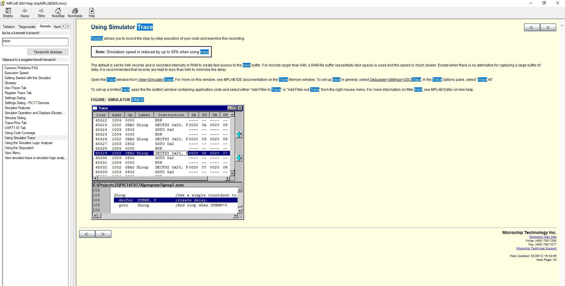

Nem véletlenül a TRACE funkció okozza ?! Ez a help szerint jelentős lassulást okoz ami gyengébb gépnél (szerintem főleg kis memóriával !), számottevő lehet !

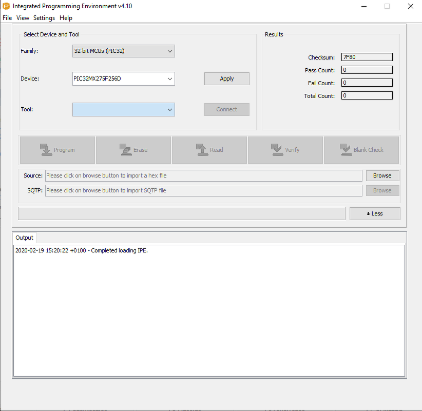

Srácok, tudnátok abban segíteni hogy meg mondjátok mivel tudnék programozni dspic33fj64gs606 típusjelzésű MCU-t? Úgy fest mint ha PICKit2 és 3 nem tudja. Köszi előre is.
Pickit2-ről nem tudok nyilatkozni benne van-e a Hp41C által bővített típusokban de a PicKit3-nak tudnia kell az 100%. Legalábbis elméletileg. Most kreáltam egy új projectet és a Pickit3 teljes támogatottságot mutat.

Szia megnéztem most a TRACE funkciót kikapcsoltam és így is ugyanolyan lassú sajnos.
A virtuális XP re én is gondoltam már de még nem volt időm kipróbálni.
Már gondoltam én is a virtuális gépre de idő hiányában még nem próbáltam. De ha van esetleg pici időd itt a progim hátha nálad fut rendesen , mert egy igen furcsa dolgot vettem észre ugyanis másik régebbi progimat visszatöltve és szimulálva ott megy viszonylag jól az F7 is de ebben másik PIC proci van. A kódban vannak hibák még nincs kész de már fut egy része.Köszi a segítséget

Köszi a türelmed, megnézem hátha felismeri a PICKit3 saját programja az IC-t.
Nem tudom mit értesz saját program alatt, de ha a Pickit3 Standolne programmert akkor felejtsd el. Azt a Pickit2 programmerből buherálták össze. Az MPlab X-nek vagy IPE-nek látnia kell.
Pedig arra gondoltam.. Ezt felejtsem el?
MPLAB 8.91-et használok, X-et elég hamar töröltem mert nem működött anno.
Ez vissza butítja az PICkit 3-at.
Használd az IPE -t. Tipp: megy portable módban. Én Mikropascalban írok kódot de IPE vel írom fel.
Köszi, emlékszem tényleg erre a programra, ezzel programoztam a PIC32-őt.
Nem is értem miért nem jutott eszembe.. Köszi..
Írtam én is az IPE-t, nem olvasol?
![]() Ám az X IDE is "tökéletesen" működik. 32-est ne akarj a régivel programozni. Illetve akarhattsz, de nem fog menni. Meg debuggolni hogy debuggolod?
Nekem megy folyamatosan,és lépegetve is(bár az asm nem az én világom,és így a hibákat nem látom ).
Újra olvasva már látom, és ment is a mancs.. Bocs, elsiklottam felette valamiért. Figyelmetlen voltam.. Köszi a segítséget.
