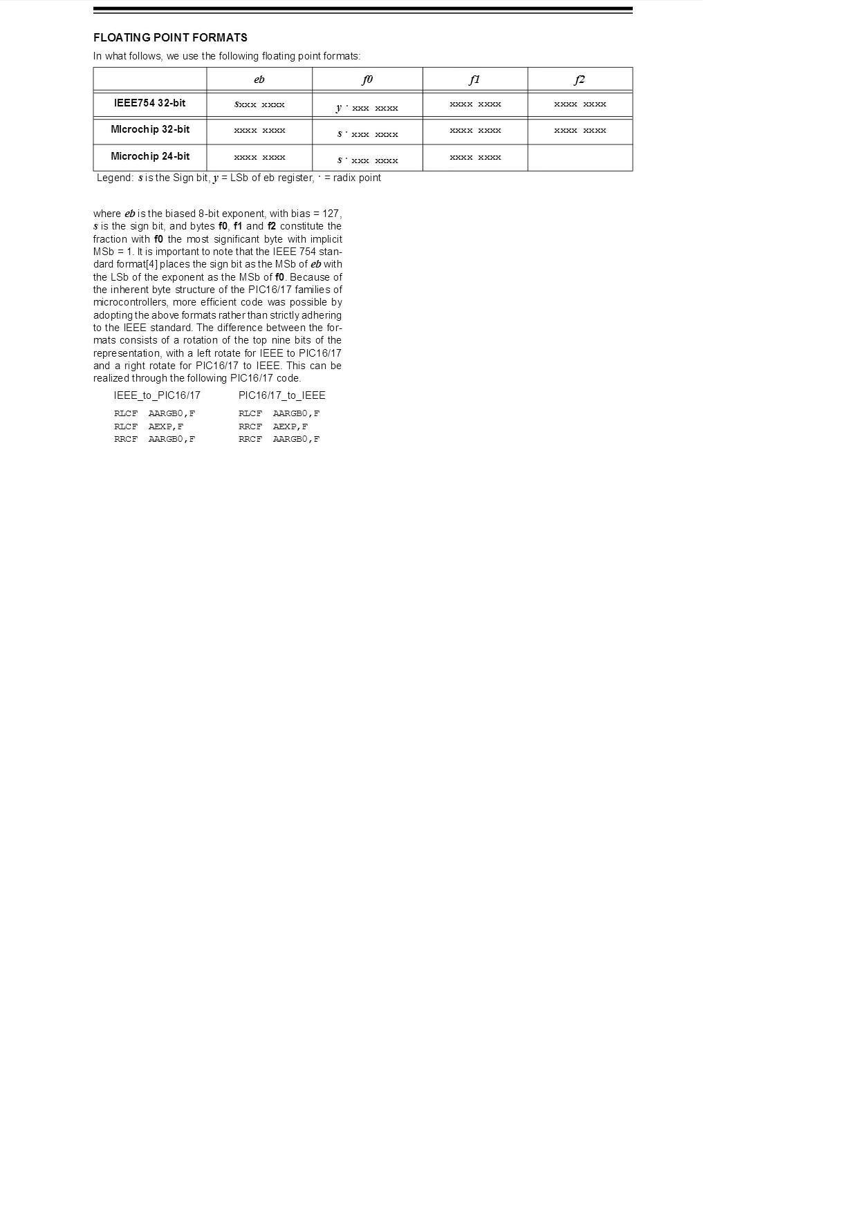

(#) usane válasza Lamprologus hozzászólására (») Feb 24, 2020 / 1
Mert a 8 bites PIC másképp kezeli a float-ot. Valahol olvastam anno, hogy a 8 bites PIC-ben más a bitek és bájtok sorrendje. Van valami Microchipes doksi is, hogy a 8 b ites milyen sorrendben használja a float bitjeit. A 16 és 32 bites PIC már IEEE formatként kezeli. Nem a fordító a ludas, illetve részben, mert az is konvertálhatná, de biztos volt valami oka, hogy így maradt.

(#) usane válasza usane hozzászólására (») Feb 24, 2020 /
Na, most jövök rá, ha te CCS-C-t használsz, valószínűleg azért nem jó a 8 bitesen(a fentebb leírt okok miatt). Gondolom a MC az XC8-ban megírta a konverziót, a CCS-C meg nem, mert nem konkrétan PIC-re írták anno.

(#) Hp41C válasza usane hozzászólására (») Feb 24, 2020 /
AN575
A hozzászólás módosítva: Feb 24, 2020
(#) usane válasza Hp41C hozzászólására (») Feb 24, 2020 /
Igen,köszönöm, azt hiszem ez volt az a doksi.

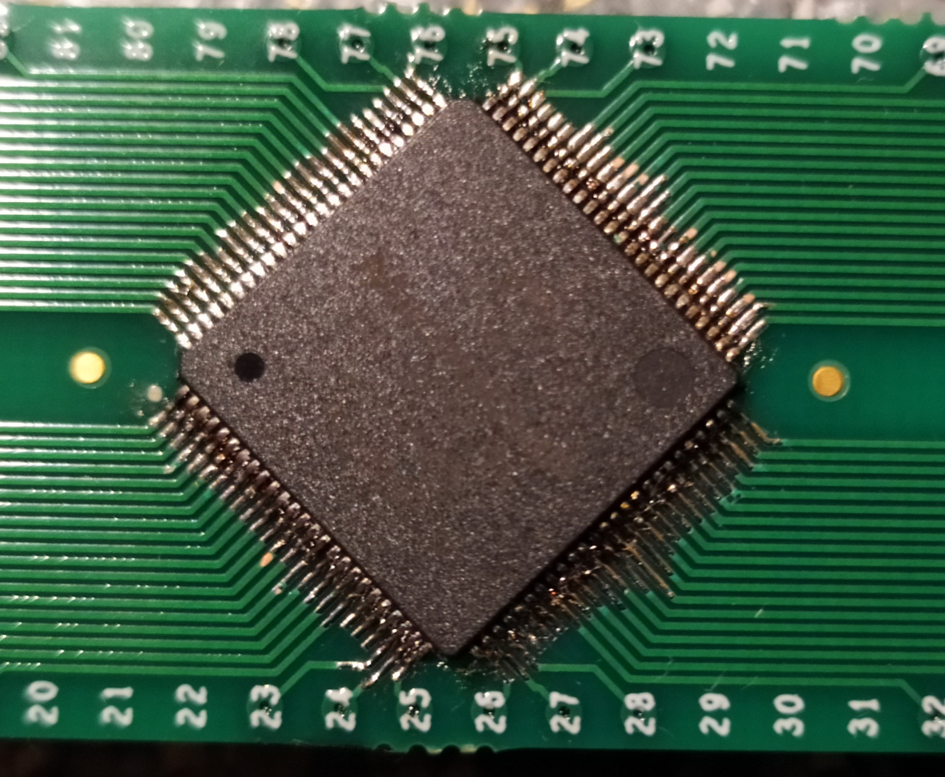

Sziasztok! Egy amatőr kérdés engedtessék meg: imhol ez a "csoda". A forrasztástól és egyéb dolgoktól tekintsünk most el, vannak itt nagyobb gondok is.
Melyik kört kell nézni ha szeretném behatárolni az egyes lábát? Pic18f97j94 -ről van szó.
(#) pipi válasza siemenstaurus hozzászólására (») Márc 3, 2020 / 1
A mélyebbet (szerintem a kisebb átmérőjű).
De ki is mérheted. Mivel a táp lábai "összevissza" nem szimmetrikusan vannak, ki tudod mérni,
az azonos táp lábak belül is össze vannak kötve...
Ha jól látom egyezik a panelen lévő számozással
Nem pont ez a típus, de 465. oldal
A feliratok irányához képest is viszonyíthatsz
(#) asch válasza siemenstaurus hozzászólására (») Márc 3, 2020 / 1
A pöttytől balra indulva vannak a pinek számozva 1-től általában. Breakout boardnak tűnik, ami kezelhető távolságokra kivezeti a lábakat. A pálya szélére írt számok stimmelni látszanak.
A típust keresőbe beírva megtalálod a gyártói oldalt: https://www.microchip.com/wwwproducts/en/PIC18F97J94
Ott a view datasheetre kattintva az adatlapot: http://ww1.microchip.com/downloads/en/DeviceDoc/30000575C.pdf
Ezen belül pedig az ötödik oldalon "FIGURE 3:100-PIN TQFP DIAGRAM FOR PIC18F9XJ94" címmel látod a lábkiosztást.
Szerk: benéztem a kérdést, a jobb oldali halványabb pöttyöt nem is láttam.
A hozzászólás módosítva: Márc 3, 2020
(#) siemenstaurus válasza pipi hozzászólására (») Márc 3, 2020 /
Köszönöm! Sikerült felvenni a 0.0 pontot.

Igen, meg elvileg a tok sarka is le van törve 45 fokban és a panelre is van szitázva egy pont az 1-es lábnál. Én legalábbis így látom.
