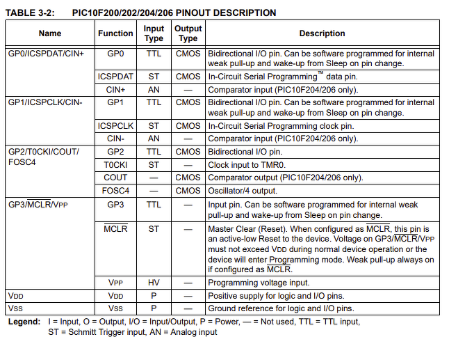

Üdv! Kínlódok már egy ideje a csatolt kapcsolással. Már több programozót kipróbáltam PICkit K150 TL866II plus, de mindegyikkel ugyanaz a helyzet, hogy a bemeneti GP2 láb beáll 2.5V ra és 4.7k-val sem lehet testre kényszeríteni, és nem engedi az FT232 RTS kimenetét sem billegni. Ha szétválasztom őket akkor az FT szépen megy. Próbáltam smd és dil tokozású PIC-et is de ugyanaz a helyzet. Az IC-k a Farnell től vannak rendes szállítóval nem gondolom hogy fake lenne. Már a hajam kezd égnek állni. sajnos forrás nem áll rendelkezésre csak a hex.
(#) Hp41C válasza wadember hozzászólására (») Feb 14, 2021 / 4
Motto: "Jó dolog ez az Internet. Letölthetünk bármit, hihetjük, hogy működni fog, hiszen az oldalon van róla fénykép / video. A tapasztalat azonban az, hogy minden letöltött kódban van valahol egy kis hiba, amitől nem fog működni."
„... a bemeneti GP2 láb beáll 2.5V ra és 4.7k-val sem lehet testre kényszeríteni ...”
Adatlap: Table 5.1 - Order of precedence for pin functions
A táblázat szerint a GP2 láb
- elsősorban a FOSC órajel frekvenciájának negyedével változó négyszögjelet ad ki, ha nem kapcsoljuk ki.
- másodsorban a komparátor kimenetét adja, ha bekapcsoljuk,
- harmadsorban T0CKI illetve bemenet, ha a TRIS regiszter 2. bitje 1.
- negyedsorban digitális kimenet, ha a TRIS regiszter 2. bitje 0.
Adatlap 4.6 szerint az FOSC4 bit a OSCCAL regiszterben van a 0. biten.
Hogyan is indul el ez a kontroller?
Adatlap: 9.2.2 pontja szerint a vezérlés a programtár legnagyobb címéről kezdi a végrehajtást. Itt egy movlw utasításnak kell lennie, ami az oszcillátor kalibrációs értékét tölti a W regiszterbe. A programszámláló átfordul és a 0 címen folytatja a végrehajtást. A programnak így lehetősége van a kalibráció elvégzésére.
A programban ezt a kalibrációs értéket az OSCCAL regiszterbe tölti az első utasítás.
Eddig minden szép és jó...
De, mi történik, ha a programozás előtt nem olvassuk ki a kalibrációs értéket és a programozáskor nem írjuk vissza?
- Egy 0xFFF kód kerül a megadott helyre, ami egy xorlw 0xFF utasításnak felel meg. A W regiszter tartalma ismeretlen....
- A programozó tudja, hogy ide egy movlw utasítás kell, és 0xCFF utasítást programoz ide.
Az érték 0. bitje 1, azaz bekapcsolja az órajel kimenetet.
FOSC4: INTOSC/4 Output enable bit: 1= INTOSC/4 output onto GP2.
Így már érthető az a 2.5V.
Javaslat:
- A kiolvasott és eltárolt kalibrációs érték beírása a programtár legnagyobb címére.
- Ha ez már nincs meg, a program elejére egy andlw 0xFE utasítás beszúrni, hogy az a bizonyos 0. bit mindig 0 legyen.
(#) eSDi válasza wadember hozzászólására (») Feb 14, 2021 / 1
Mivel a GP2 lehet az Fosc/4 kimenet is, ezért szerintem ott az órajelet méred. 50%-os kitöltés miatt van ott féltápfesz.
Az OSCCAL 0. bitje mindenképp 0 kell legyen.
Sikeres a program beírása és visszaolvasása?
(#) wadember válasza Hp41C hozzászólására (») Feb 15, 2021 /
Köszönöm a segítséget. Közben meglett a forráskód is. utoljára 21-22 évvel ezelőtt foglalkoztam PIC-el még a suliban és akkor sem volt a kedvencem. Emlékszem már hogy miért
202.asm
(#) wadember válasza eSDi hozzászólására (») Feb 15, 2021 /
A verify a PICkit és a K150 esetében rapszódikusan adott jó vagy rossz értéket. A TL866II Plus viszont stabilan minden írás vagy üzemi próba után mindent rendben talált.
