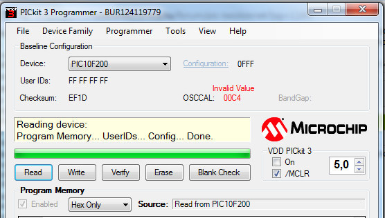

Szép napot, segitséget szeretnék kérni mert valamiért nem sikerül felprogramozni a Pic10f200 mcu. Pickit3 próbálkozom de nem sikerül, képet tudok mutatni oscal hiba van
Tools menü -> OSCCAL -> Auto Regenerate
cCsak set manual van , és oda men nem tudom mit kell irni . A hozzászólás módosítva: Jan 18, 2022
Moderátor által szerkesztve

A PIC10F200 program memóriájában a 0xFF címen az OSCAL kalibrációs érték található egy movlw utasításként. A kontroller törlésekor ez az érték is törlődik, ezért a törlés előtt ki kell olvasni, az új programba bele kell írni.
Ha már törlődött, csak kalibrációval lehet meghatározni az értékét. Azaz movlw 0x00 -val kezdve megmérni az oszcillátor frekvenciáját és az eredmény alapján az értéket növelni, ha a mért érték magas ill. csökkenteni (negatív érték), alacsony volt.
Ha a kód nem érzékeny a sebességre ill. külső oszcillátorral működtetjük a kontrollert, a kalibrációs érték nem érdekes.
Egy movlw utasítás kódja: 0xCxx, ahol az xx helyén a kalibréciós érték van hexadecimálisan.
A PICkit3 kezelő program elavult, sőt csak azért adták ki, mert a Microchip nem készült el időben a PICkit3 szoftverével. Lényegében egy PICkit2 -t csinál a PICkit3 -ból firmware cserével. Csak gond lesz belőle.
Az MpLab X -beli IPE programot jevesolt használni. A hozzászólás módosítva: Jan 18, 2022
