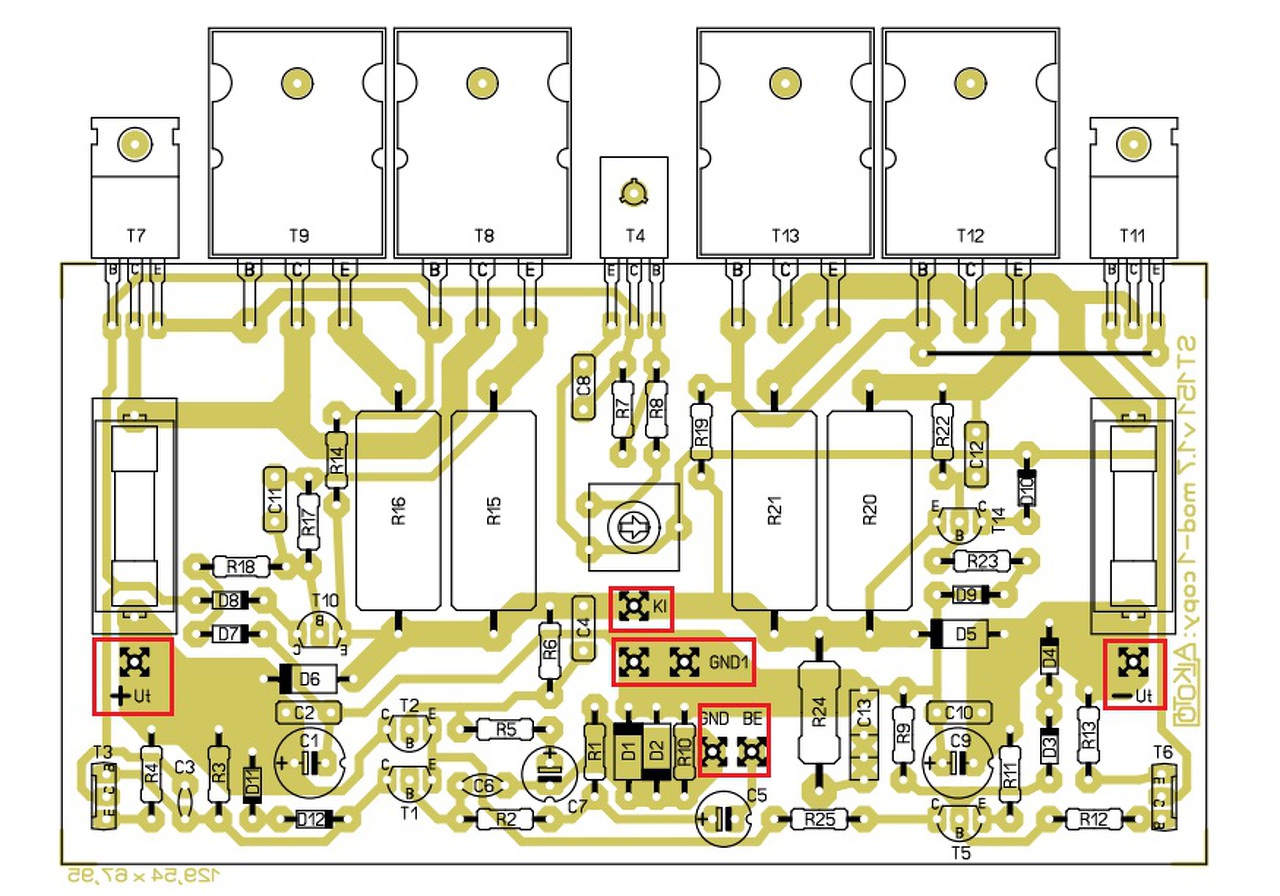

Pár helyen kevés, vagy nagyon a határon lenne a tranyó feszültségtűrése. Rajzoltam egy ajánlást. A T7, T11-re nagyon oda kell figyelj, mert a bázis-emitter helyet cserél. Huzallal kell keresztben bekötnöd.
Nagyon szépen köszönöm, ezer hála! Párszáz forintos tétel, meg 1-2 óra munka, nem kérdés, hogy átalakítom. Köszi, hogy kiemelted, figyelni fogok a lábkiosztásra.

Labortáp Clip és Venti Alkotó: lenne egy kérésem. A közeljövőben meg szeretném építeni az ST151 "kistestvérét" a 2 pár végtranzisztoros verziót is. A meglévő terven lehetne módosítani a forrszemeket sarura, a bemeneti jelkábel csatlakozását sorkapocsra és a végtranzisztorok távolságat megnövelni, ahogyan ezek a 3 pár végtranzisztoros terven is vannak? Köszönöm! Reloop: a 2 pár végtranzisztoros verzióhoz, ha 8ohm-on 2x150W teljesítményt szeretnék elérni akkor ehhez milyen szekunder feszültségű és teljesítményű transzformátorra lenne szükségem? Azon a "bizonyos" feszültségen 4ohm-al terhelhető lenne a végfok és ha igen, akkor mekkora lenne a teljesítmény? Köszönöm! A hozzászólás módosítva: Ápr 6, 2017

A tervet természetesen át lehet alakítani. De nem tudom mit értesz "forrszem" alatt, ezt pontosítani kell. Illetve sorkapocsból is létezik néhány féle fazon, azt is jó lenne egyértelműsíteni.
Rendben, megosztom!
A forrszem alatt a mellékletben pirossal jelölt csatlakozási pontokat értem. Sorkapocsnak ez megfelelő lenne. Köszönöm!

Így már értem. Akkor valójában nem a 2 tranzisztorost érdemes alakítgatni, hanem a 3-as mintájára 2-est csinálni, mert akkor minden meg lesz amit kérsz. Sőt ha szerencsénk lesz, akkor valamekkora hűtés is odafér a T3-T6 -nak. Kis időt kérek, meg fogom csinálni.
Rendben, ahogy jónak látod. Nagyon szépen köszönöm!
