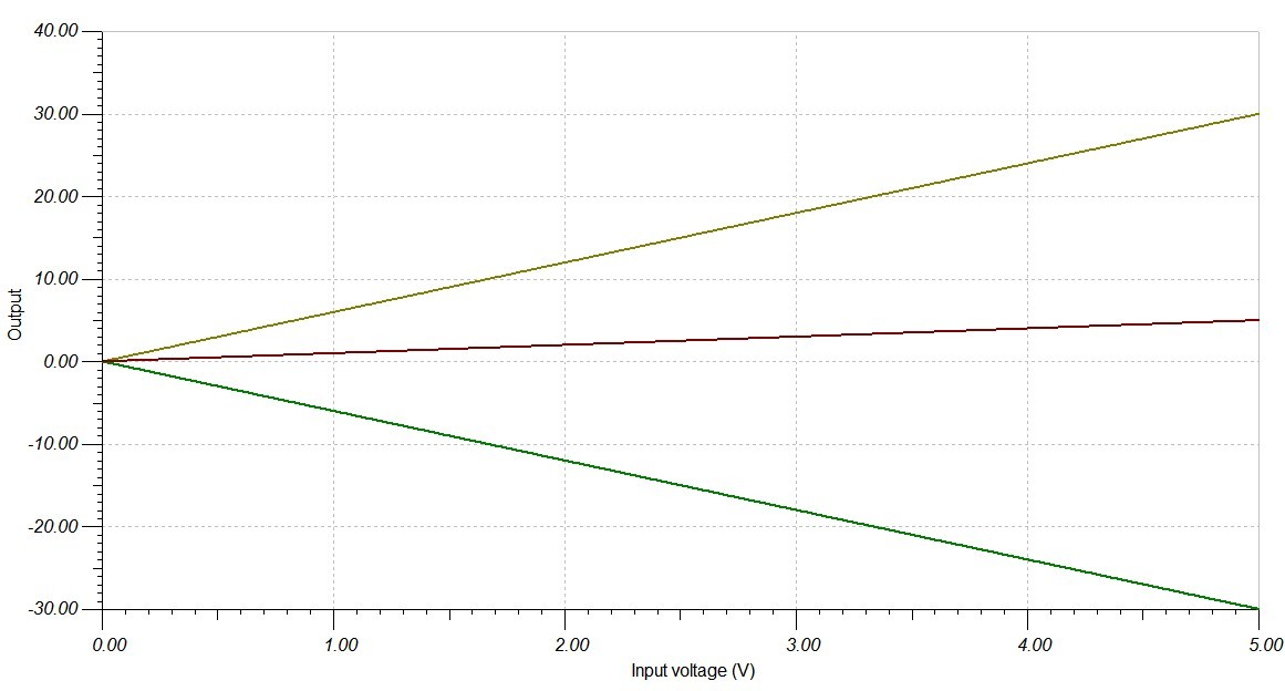

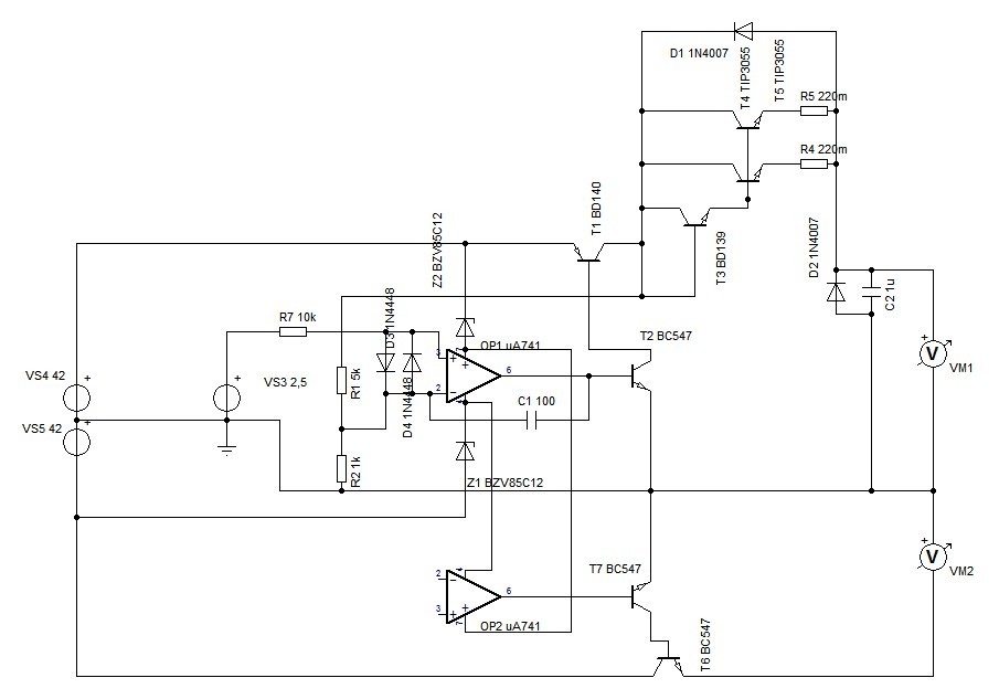

Mellékeltem, hogy meddig jutottam. Szimuláció szerint ez szépen hozza a 0-30V kimenetet úgy, hogy a táp lehet akár 42V is. Van rajta egy kezdetleges teljesítmény fokozat is és védelem. De ez még mindig csak a + ágon működik. Akár, hogy is szenvedek - ágon nem bírom összehozni. Kérlek segítsetek. VS3 jelképezi a szabályzó 0-5V jelet. Hogy ez ellenálláslétra lesz vagy digitális potméter IC az még nem tudom, de most az a lényeg, hogy 0-5V a szabályzó jel. A hozzászólás módosítva: Feb 6, 2013
Szia! El nem tudom képzelni milyen előnyt látsz a műveleti erősítőben. Egy DC feszültséget a hatszorosára kell növelni, mindössze ennyi a feladat.

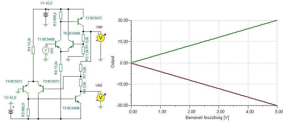

A negatív tápot átveheted erről a kapcsolásról is (proli007 jóvoltából normális analízist csatoltam hozzá).
Őszintén? Semmi előnyt nem látok. De mindenhol azt látom olvasom, hogy műveleti erősítő kell. Vagy csak azt használnak.
Mindenképpen kipróbálom amit rajzoltál mert még eddig mindig ez a leghasználhatóbb. Viszont nem szeretnék copy-paste ember lenni. Pár szóban leírod, hogy mi-miért van benne? A kimenet terhelhetősége és a védelmek még rám várnak. Ezért is szeretném jobban átlátni ezt a kapcsolást.
Azt azért nézd meg, mit rajzoltál. Mert itt a T1-T2 működik, a többi meg dísznek van benne. Hiszen a T3 kollektor-emittere rövidre van zárva. A műveleti erősítőre a visszacsatolást nem a kimenetről vitted vissza, hanem a T1 kollektorából. Aminek alig van köze a kimenethez, ha terhelést tennél a kimenetre. A negatív oldal megoldásához, néz meg egy inverátó kapcsolású műveleti erősítő rajzát és megérted mit kel tenni. Annak bemenete ugyan terheli a forrást, tehát elé egy követő erősítő szükséges. Reloop áramköre is egy "műveleti erősítő". A OPA és a tranyós erősítő között a különbség a stabilizációs tényezőben lesz. Mert a kimenet olyan pontosan tudja tartani az értéket, amennyi a nyílthurkú erősítés és a visszacsatolt erősítés közötti különbség. üdv! proli007
A T1 és T6-ból álló úgynevezett differenciál erősítő a közös emitterükön folyó áramot a bázisáramaik szerinti arányában osztja meg a kollektoraik között. Tehát ha a VG1 forrás feszültsége növekszik, akkor T1 kollektorárama is nőni fog, mely nyitás felé vezérli T2-t. T2 kollektor körében lévő osztó T6 bázisát látja el árammal, és mivel ez egy negatív visszacsatolás, T1 és T6 bázisfeszültségei egyezése esetén egyensúlyi állapot alakul ki.
A negatív tápoldal működési elve ezzel azonos. Ott a referencia feszültség maga a 0V. Mikor a pozitív és a negatív kimenő feszültség abszolút értéke megegyezik, akkor R6-R7 szimmetrikus osztó közös pontján is 0V mérhető. Ellenkező esetben a T3,4,5 elvégzi a szükséges korrekciót. Mekkora terhelhetőségre, és milyen jellegű védelemre gondoltál?

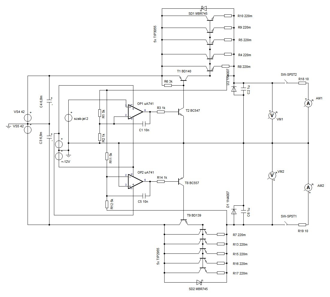

Nos kínlódtam nem keveset, de ez már egész jónak mutatokzik.

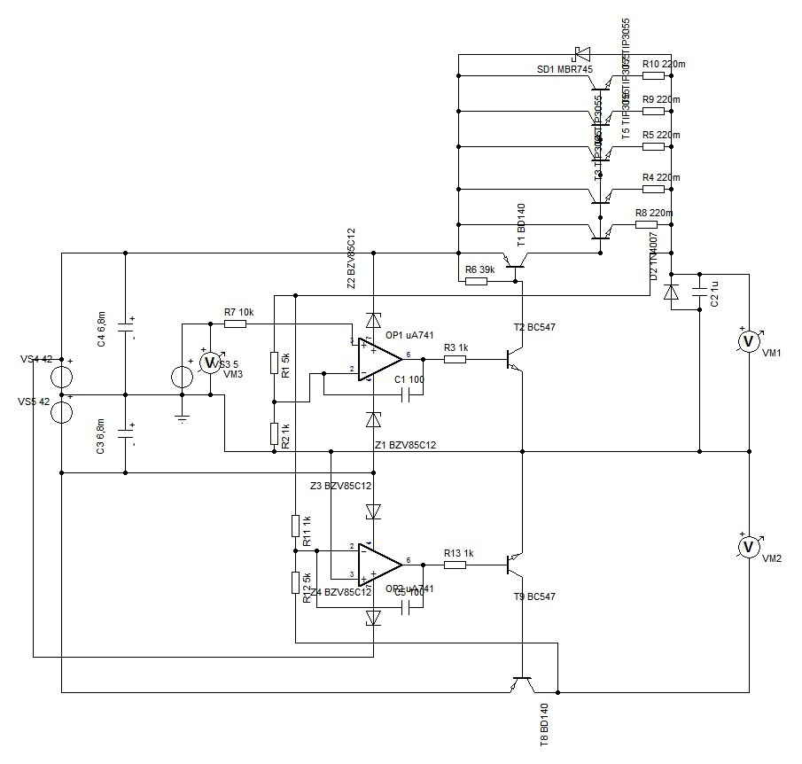

Javítottam a teljesítmény fokozatot a pozitív ágban. A negatív ágon ezzel még nem foglalkoztam. Örülök, hogy szimuláció szerint most már megvan a +-30V. Gondolom még vannak hibák... Hogy mi azon még filózom... [off] Hogyan csináljátok, hogy TINA a DC analízis mellé oda teszi a kapcsolást is? Van rá opció vagy képszerkesztővel oldjátok meg?
Na, látod hogy megy ez, alakul ez már. De.. - Ne a tápfeszből vond le a zénerrel az IC feszültségét, hanem stabilizáld a zénerrel. Valamint ebből elég egy +- táp is. - A VM3 felesleges, mert szimulációnál, a VS3-at fogod megadni, az úgy is megjelenik az X tengely formájában. - Általában kerülni kell, hogy a táp-táp elérhető legyen PN átmeneteken keresztül. (T1-T2) Ez általában a félvezetők halálához vezet. Elég egy tranziens, vagy egy gerjedési pillanat. - Nem túl célszerű, ha az OPA közvetlen vezérel egy bázist. Mert akkor az OPA kimeneti feszültsége kb. 600..700mV között kell csak hogy változzon. Így is nagy a végfok erősítése, ami az OPA futásidejével együtt majdnem biztos gerjedéshez, vagy gerjedési hajlamhoz vezet. Vagy is jobb volt, a végfoknál a visszacsatolás, ahol az OPA kimenete kb. 0..5V között mozgott. Az OPA visszacsatoló kondiját is "hatástalanítja" mert ha nem mozog a kimenet, nincs mit visszacsatolni. - Az R6 értékét nem tudom eredetileg honnan vették, de az túl nagy. Nem túl jó, ha bár minimális is, T1 és T2 szivárgási áramát felerősíteni a végfoknak. (Hőfokra ezek nőnek is.) - A kimenetre mindig illik műterhelést (terhelő ellenállást tenni.) - Egyébként a negatív oldal kapcsolása hibás. A tranyók pont fordítva lennének (PNP-NPN). Valamint mivel Te "tükrözöd a kimeneti feszültséget, az OPA részére a visszacsatolásnál 1:1 értékű ellenállások szükségesek. Hogy hogy jött ki így a +30V az rejtély.. (Amúgy én PrintScreen és Xenwiwe) üdv! proli007 A hozzászólás módosítva: Feb 7, 2013

Csiszolgatom a kapcsolást, de két észrevételed nem igazán értek:
Idézet: „- Általában kerülni kell, hogy a táp-táp elérhető legyen PN átmeneteken keresztül. (T1-T2) Ez általában a félvezetők halálához vezet” Elég 1-1 kb. 10k ellenállás vagy más átalakítás kell? Idézet: „Nem túl célszerű, ha az OPA közvetlen vezérel egy bázist. Mert akkor az OPA kimeneti feszültsége kb. 600..700mV között kell csak hogy változzon. Így is nagy a végfok erősítése, ami az OPA futásidejével együtt majdnem biztos gerjedéshez, vagy gerjedési hajlamhoz vezet. Vagy is jobb volt, a végfoknál a visszacsatolás, ahol az OPA kimenete kb. 0..5V között mozgott. Az OPA visszacsatoló kondiját is "hatástalanítja" mert ha nem mozog a kimenet, nincs mit visszacsatolni.” Elképzelésem sincs, hogy itt konkrétan mire gondoltál. Egy csomó kapcsolást látok így. Mellékeltem, hogy hol tartok. Amit nem értek, hogy a TINA DC transfer characteristic -nél most nem hoz semmi eredményt. Sokáig csak számol majd dob egy üres függvényt ahol az x tengelyen a 0-5 V osztás helyett -1mV - 600 uV osztás van. Nem jövök rá, hogy miért. A hozzászólás módosítva: Feb 8, 2013
- Ha megnézed a rajzot, a T1 bázis-emitterén, majd a T2 kollektor-emitterén keresztül el lehet jutni a tápról a GND-re. Ha a T2 tranyó kinyit, ugrik mind kettő. Vagy is célszerű a T2 emitterébe vagy kollektorába ellenállást tenni, ami korlátozza az áramot olyan szintre, hogy ha T2 kinyitna teljesen, ne legyen hasmenése egyiknek sem. - Ahhoz hogy a T2 kinyisson az IC kimenetének nagyon kicsit kell elmozdulni. Én ezt nem szeretem, tapasztalatom szerint gondokat okoz.. De hogy Te milyen rajzokat láttál, azt nem tudom, és jótállni sem tudok érte. - Sajnos tapasztaltam én is a Tina-nál dolgokat. Egy adott bonyolultsági fok felett, nem tud számolni. De előferdül az is hogy csak egy ellenállás értékét kell megváltoztatni és működik. De komplett áramköröket nem szoktam próbálni csak részleteket. A szabályozás szerinti felesleges vacakokat (ami aztán a végleges tápba majd kellenek) el kell hagyni. (Reverz diódák, tranyó hegyek, stb) Ezeket a részeket lehet külön-külön tesztelni plusz és mínusz oldalt külön szimulálva. üdv! proli007
A negatív ágból az SD2 diódát elhagyva jó lett. Nem értem miért. A végleges kapcsolásba viszont szerintem kelleni fog.
