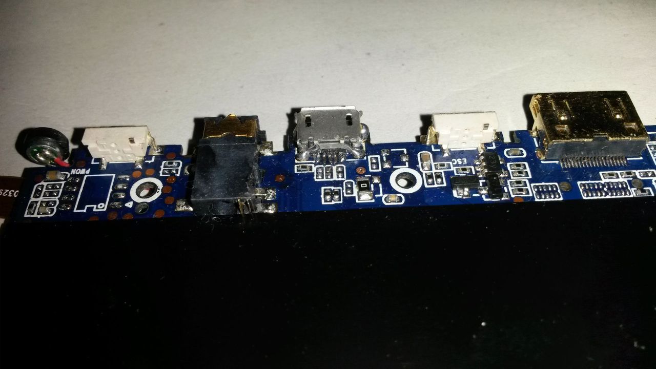

(#) Imre hozzászólása Feb 12, 2016 /
Sziasztok! Kaptam egy DPS Dual 7 tablet-et. Próbálták kicserélni rajt az USB csatlakozót, de a képen látható módon több kárt csináltak, mint hasznot. Szerintem hiányzik 3 ellenállás a panelról (3 forszem a csatlakozó középcső 3 lábaival van összekötve). A kérdés, hogy mekkora értékű ellenállással pótoljam?

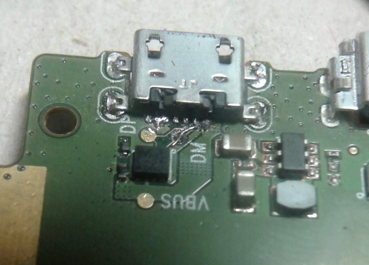

(#) PDM hozzászólása Ápr 12, 2016 /
A fotón egy Vodafone (Lenovo) Smart Tab III. 10” öt pólusú usb csatlakozója. Ki volt törve az összes lába, visszaforrasztás után a töltőről működik is, de az akkumulátort nem tölti. A balról a második láb lóg a levegőben, mert eltűnt (?) a hozzávezetés. Be van ez kötve, vagy egyéb hiba?
Előre megköszönöm a választ.
