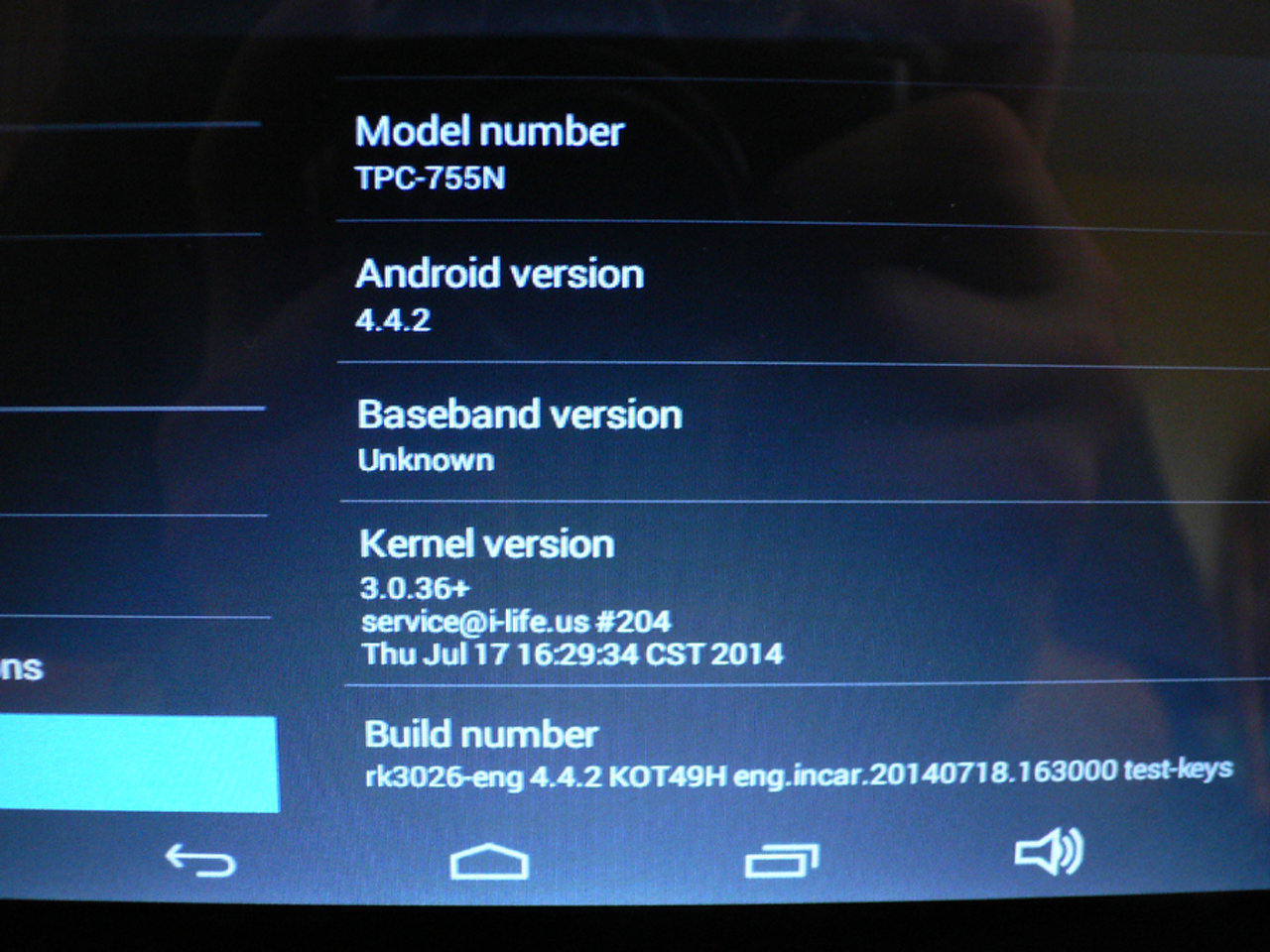

Egy Canox PC 755N típusú tablettel van némi gondom. Eredeti firmware van rajta, de nagyon bugos.
A leg idegesítőbb az akku szint. Össze vissza mutatja, sokszor egy bizonyos értéken áll sokáig, maj elkezd csökkenni. Töltőt rádugva van hogy lefele számol elég gyorsan, majd 0-nál kikapcsol, hogy lemerült. Van amikor lemegy nullára, majd elkezd felfele számolni. De volt olyan is, hogy felszámolt 46% -ig, és utána lefele ment az érték, miközben az akku mért feszültsége 4,1V körül volt. Megjegyzem, hogy tesztelő programok korrektül írják ki az akkufeszt. Megegyezik mérőműszerrel mérttel! Settings menüben nincs is Battery, de ha lehúzom a gyors menüt és ott rabökök az akkura, akkor belemegy, de baloldalt az Apps van kijelölve. Nagy ritkán megjelenik a Batterz menüpont, de el is tűnik. Még durvább, hogy a tab úgy tudja, van mobil modem is benne. (lásd képeket) Látszik, hogy összetákolt kínai fw. AndroidToollal próbáltam lementeni a stock firmwaret. Csatolom a parameter.txt fájlt. Többször ismétlődik benne a partíció kiosztás, de mindegyik más! ![]() A nagy baj a system.bin -el van, mivel mindegyikben más-más a kezdőcím és a méret is. Ha az első szerint mentem le, [0x00180000@0x00282000(system)] tisztán látszik, hogy valami bibi van. Tele van üres részekkel, ez tuti nem lehet a helyes system. Sőt az 'Oma RK3026 Root and Dump' tool az utolsót használja, [0x00180000@0x006e4000(system)] de ez sem tűnik hihető mentésnek. Valakinek valami ötlete? Esetleg egy eredeti letesztelt mentés is jól jönne. CANOX PC 755N (alaplap: YK86VS-RK3026-V1.1 proci: RK3026 8GB/512MB 800x480) Neten találtam valami romot, de amíg nem tudom az eredetit leszedni, nem próbálgatnám. Köszönöm. A hozzászólás módosítva: Ápr 27, 2016
