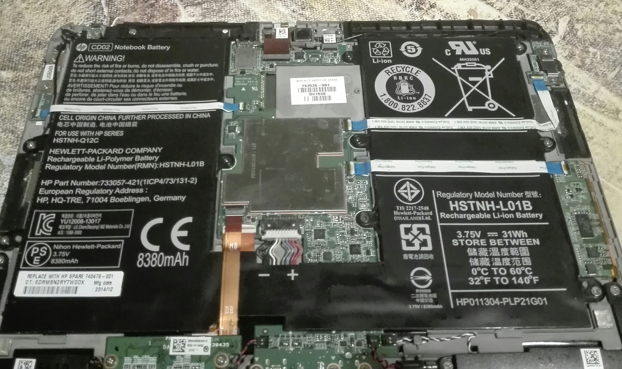

Sziasztok, van egy törött tabletem (Hp Pro Tablet 610 G1) . A Gorilla Glass és az érintőfólia sérült rajta és az akkumulátor meghalt. Egyéb problémája nincs (ez is bőven elég). Mivel a gép hardverileg elég erős (egyetemen cibáltam előadásokra) . Szeretném átépíteni az egészet egy saját készítésű laptoppá. Az érintőpanelt levenném róla és letiltanám, egy USB hubbal kapna egeret és billentyűzetet. Az akkumulátort kellene helyettesíteni valamivel. Van itthon egy rakat 18650-es Li-ion aksi azokkal szeretném megoldani. Kérdésem a következő lenne: Működőképes ötlet ?
U.I.:Bocsi ha hosszú lett , az aksi adatai: LI-Polimer aksi , 733057-421, 8380mAh,3.75V , 31 Wh

Sokszor az aksiban is van saját elektronika .Nem tudom , hogy ez olyan e , de ha igen , akkor csak pont ugyan olyat tudsz bele tenni , mert akkor nem fogja felismerni a rendszer , és nem fogja tölteni.Ugyan működni lehet működne vele , de töltés nem lesz , de ha nem ilyen , akkor van esély rá.Viszont a nagyobbik baj az a kijelző .Nincs arra mód , hogy egy másik kijelzőt tegyél hozzá , mert annak pont ugyan olyan paraméterekkel kellene rendelkezni mint ami benne volt. Tehát reménytelen ez az út .Viszont nem reménytelen venni bele egy aksit , meg egy kijelzőt kompletten , és kicserélni , és akkor minden maradna a régi kerékvágásba.
A kijelzőnek semmi baja csak az érintőfólia a rossz, annyi hogy nem veszi az érintés vagyis csak időnként , ezért liltanám le és használnám egér bill kombóval ,beépíteném egy házba és akkor lehetne használni, nem lehetne megoldani hogy építek egy aksit hozzá arról megy a töltést pedig megoldanám egy ballancerrel
Kérdeztem a gyártótól a cserét de nem ajánlja mert olcsóbban van ha veszel egy újat. A tab 160-ba fájt nekem még két évvel ezelőtt. Nem szeretném csak úgy eldobni, gondoltam csinálok belőle egy laptopot és azon programoznák.

Én kipróbálnám a 18650-es akksikkal. Egyrészt nincs veszteni való, másrészt az eredeti akksiban is csak maximum túlmerítés védelem van, vagy még az sem. A laptopokra igaz ez a "csak saját akksival működik" dolog. A tabletet nem érdekli, hogy mekkora akksi van benne, ő méri az átfolyó áramokat, feszültségeket, és ebből próbálja kitalálni, hogy az akksi töltöttsége hogyan alakul. Nem fog panaszkodni, ha 4.01V-ot mér már több hónapja. Viszont üzem közben elég nagy áramot is felvehet, amikor én 1A-es tápegységgel pótoltam egy teló akksiját, nem tudott elindulni, mert az áramkorlát közbeszólt...
