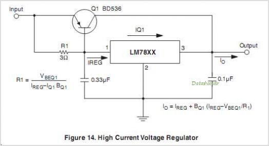

Van egy 4,5V-600mA-es adapterem,de 8,28 V-ot mértem a drót végén.Ez egy gyári adapter,nekem 4,5 volt kéne.
Hogy tudnám ezt megoldani anélkül,hogy bele keljen nyúlnom?Vagy mi kell hozzá,hogy a kívánt feszt kapjam meg?
(#) proli007 válasza Töröcsik Tibor hozzászólására (») Máj 3, 2012 /
Nyilván az adapter stabilizálatlan kimenettel rendelkezik, ami általában a névleges terhelése mellett adja le a kimenő feszültségét.
Stabilizálni lehet a kimeneti feszültséget 4,5V-ra, ha kiegészíted egy LM317-es stabilizátor IC-vel és két ellenállással. A gond az, hogy a stabilizátornak minimum 2V többlet feszültségre van szüksége. Vagy is ekkor nem veheted igénybe a 600mA áramot. Ha nincs ekkora a terhelésed, már is célba értél. Ha van, akkor LowDrop stabilizátort kel választanod, vagy építeni kell hozzá egy kis maradék feszültségű stabilizátort.
Mint pld. ez. A 4,5V nem gond, mindössze az R1 ellenállást kel 1,8kohm-ra cserélni.
üdv! proli007
