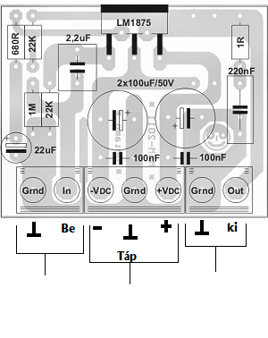

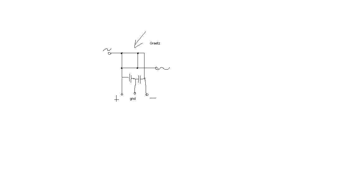

(#) jani1987 hozzászólása Okt 24, 2013 /
Tételezzük fel, hogy nekem sima 2 kimenetes trafóm van és LM1875-höz való táp kell. Működőképes-e az alábbi rajz?
A hozzászólás módosítva: Okt 24, 2013
(#) reloop válasza jani1987 hozzászólására (») Okt 24, 2013 /
(#) kadarist válasza jani1987 hozzászólására (») Okt 24, 2013 /
Inkább válaszd az egyszeres tápellátást. (Single Supply Operation).
(#) jani1987 válasza kadarist hozzászólására (») Okt 24, 2013 /
Konkrétan erről a bekötésről beszéltem.Engem csak a +, -, és a gnd zavar be. Illetve csak a gnd, hogy az a táp melyik pontjára megy.
Netán erre gondolsz? Bővebben: Link
Mekkora a szekunderfeszültséged?
(#) jani1987 válasza reloop hozzászólására (») Okt 24, 2013 /
Most éppen semekkora, mert keresem a trafót hozzá, de nem találtam itthon. Ami van azt már felhasználtam a tda7294-hez, de a másik kimenete 56V. Ez pedig sok. A boltba meg nem árultak 20V felettit.
(#) eyess válasza jani1987 hozzászólására (») Okt 24, 2013 /
Talán majd , így kösd be.

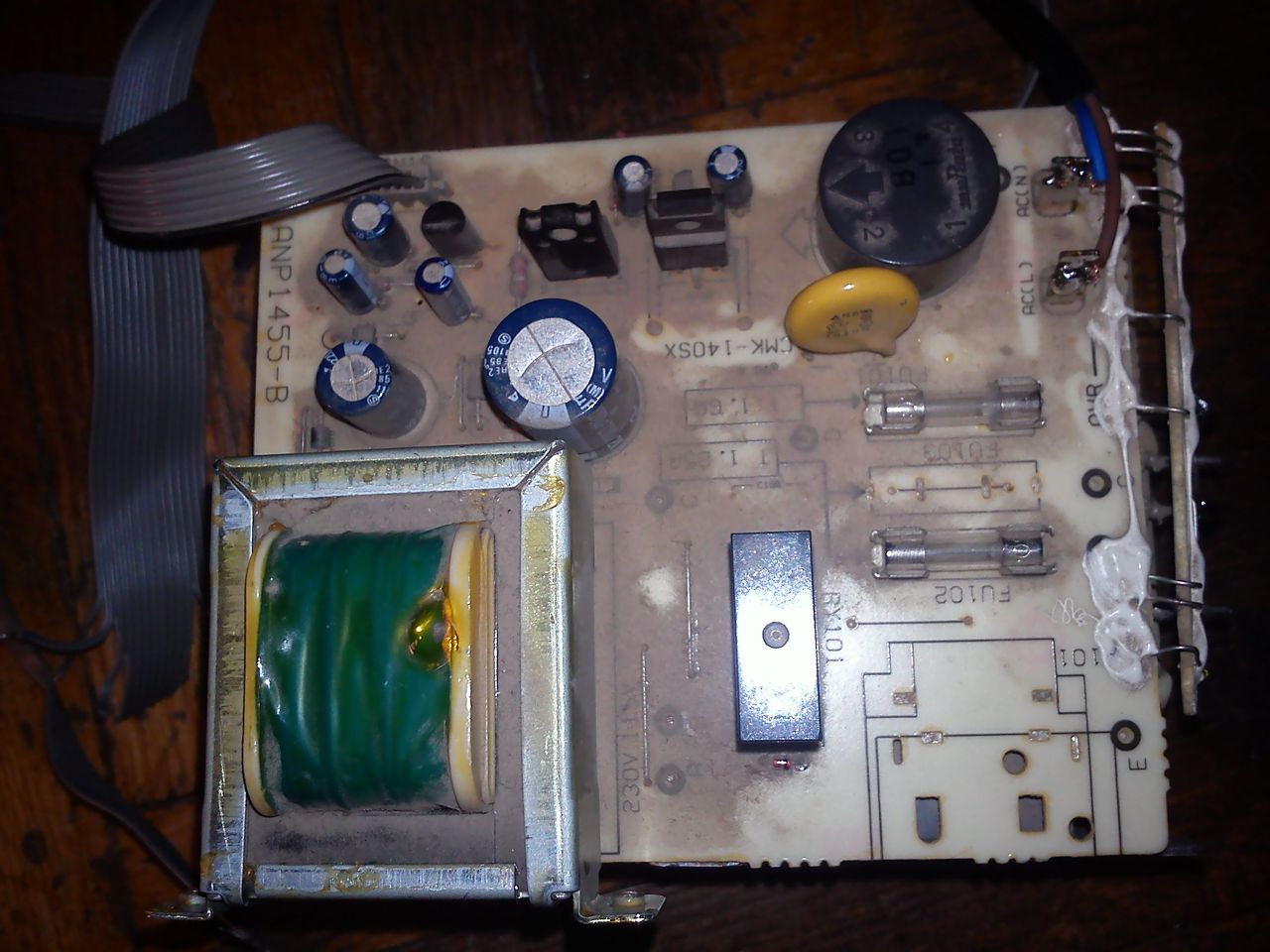

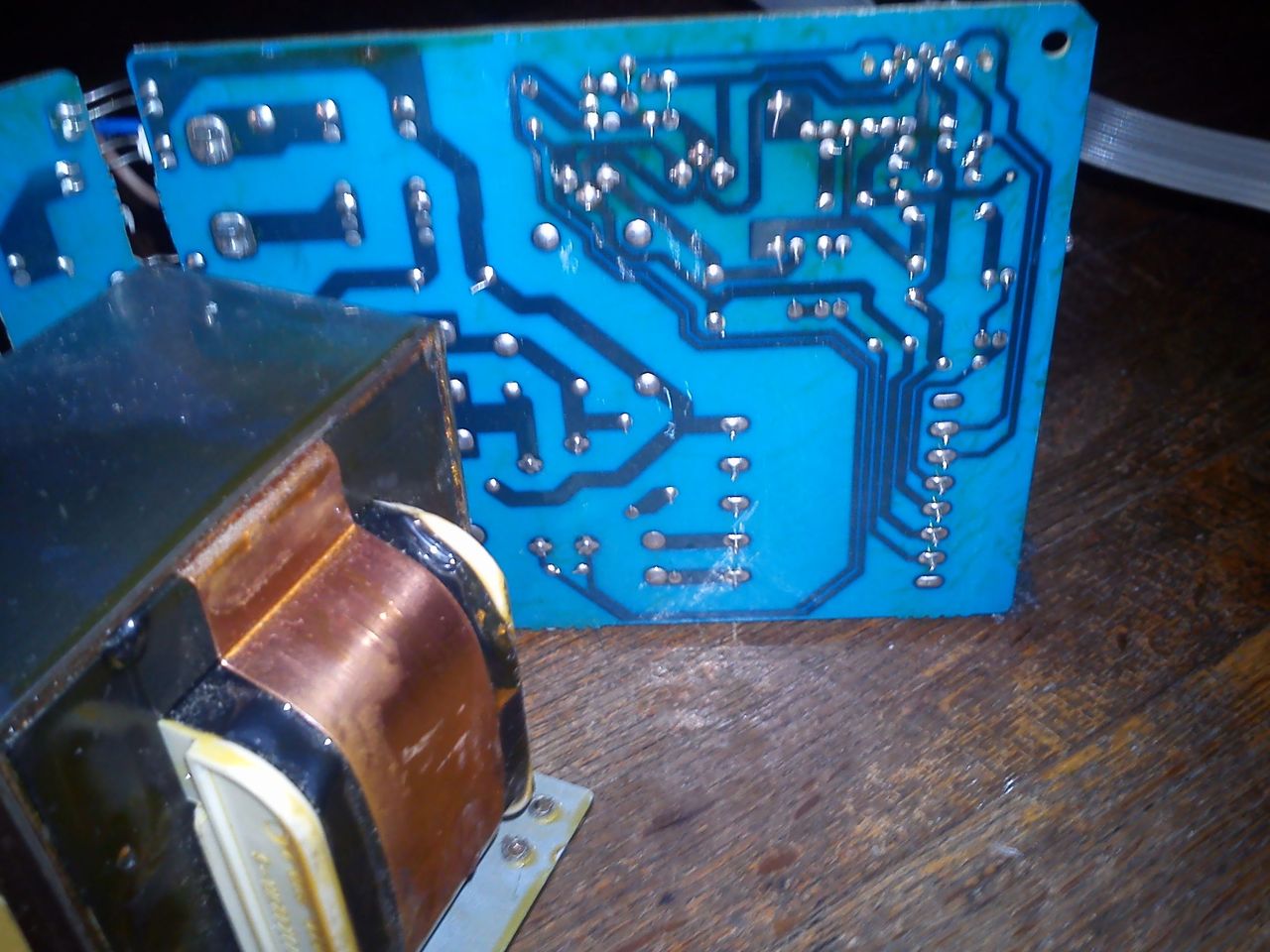

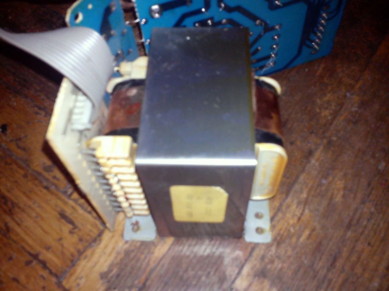

(#) feccus hozzászólása Nov 6, 2013 /
Kaptam egy tápegységet ami elvileg egy pioneer erősítőből származik.
Nem igazán tudok rajta eligazodni,hálózatra kapcsoltam de nem akart működni a dolog.
Valami jel vagy nem tudom mi kéne neki hogy a relé behúzzon és beinduljon a szerkentyű.
Esetleg valakinek van valami ötlete?
(#) erbe válasza feccus hozzászólására (») Nov 6, 2013 /
Van egy segédtáp, a picurka trafóval és egy főtáp a nagyobbal. Már csak meg kell keresni azt a két madzagot, amit összezárva a picurka trafó áramával behúz a relé, hogy a nagy trafó működésbe lépjen.
(#) feccus válasza erbe hozzászólására (») Nov 6, 2013 /
Azt vajon hogyan találhatom meg?
Van értelme ezt így ahogy van beépíteni pld. egy tda7294 végfokhoz,lehet értelme a relés segédtápnak?
Kb mekkora lehet a trafó teljesítménye?(8x7x4,5 a vas mérete)
1: le kell követni a fóliát. Fényképről ugyan nem lehetetlen, de körülményes.
2: Egyszerűen össze lehet forrasztani a relé kötéspontjait.
3: Neked kell tudnod, mekkora teljesítményt igényel a végfok. Amit a trafóról ideírtál, az túl kevés a véleményalkotáshoz. Kivéve annak, aki pontosan ismeri az adott trafó összes paraméterét.
Első pillantásra ez a trafó 100 W zenei teljesítményhez nem igazán alkalmas. Bár 80-100 VA leadására elvben képes, ismerni kellene a szekunder tekercselését is.
A hozzászólás módosítva: Nov 6, 2013

(#) feccus válasza erbe hozzászólására (») Nov 7, 2013 /
Sikerült működésre bírnom,visszakötve megtaláltam azt a két vezetéket amit össze kell érinteni és beindult.
2x26,5Vac-t és 2x9Vac-t mértem rajta.
A primer oldalon kb 03-05 a réz vastagság,a secunder oldalon kb. 07-09-es a réz vastagság.
