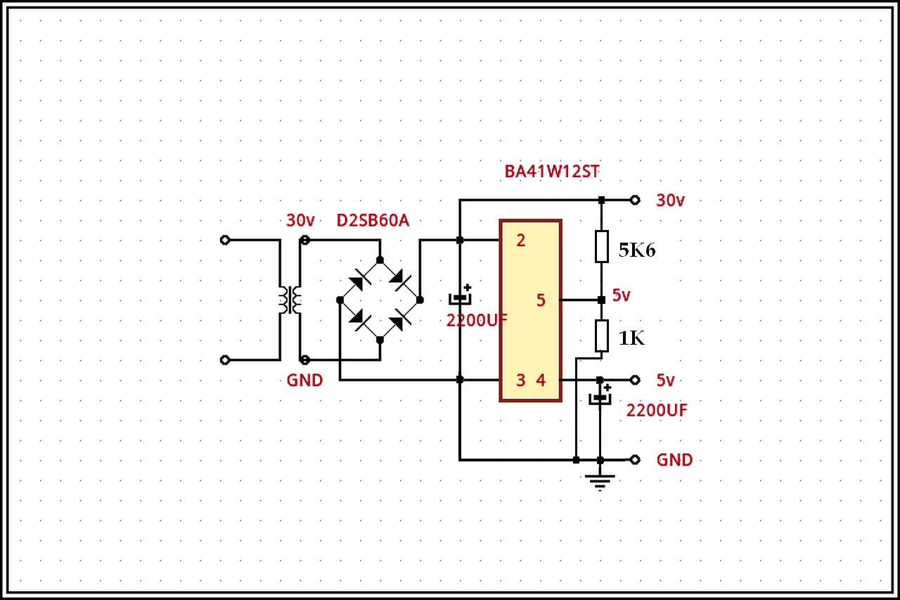

(#) Sebi válasza rihekopo42 hozzászólására (») Aug 14, 2017 /
A rajzod így nem működik.
Amit GND nek rajzoltál, az egy kapcsoló bemenet, amin legalább 1-2V-nak kell lenni a bekapcsolt állapothoz, 0,8V alatt az összes kimenet lekapcsol.
A kimenetre nem szabad ekkora elkót tenni, mert nagyon lerontja a szabályzást. 10µF bőven elég, a szűrést az IC végzi.
A hozzászólás módosítva: Aug 14, 2017
(#) rihekopo42 válasza Sebi hozzászólására (») Aug 14, 2017 /
Az IC előtti 2200µF akkor jó?
(#) proli007 válasza rihekopo42 hozzászólására (») Aug 14, 2017 /
- Ha a transzformátor 30V váltófeszültséget ad le, akkor az egyenirányított és szűrt feszültség nem 30V, hanem jb. 42V lesz.
- A trafó lábához nem írhatod oda, hogy GND, mert az azt jelentené, hogy közös a kimenti GND ponttal. Ha pedig az lenne zárlat lenne az eredmény.
- Ha a táp terhelése nem ismert, akkor nem lehet megmondani hogy egy pufferkondi megfelelő-e vagy sem. De egyszerű puffer szűrés mellett amperenként 4700µF-os kondit szokás alkalmazni.
- Az 5V terhelése sem ismert. Ekkora bemeneti feszültség mellett várhatóan a stabi tönkremegy, a terhelésre pedig elfüstöl. Lévén hogy ez egy analóg disszipatív szabályzó, legfeljebb 60mA-al lenne terhelhető, ha a tápja a maximális 35V lenne.
(#) Sebi válasza proli007 hozzászólására (») Aug 14, 2017 /
Tényleg!
Ezt nem is néztem, hogy a bemeneti DC 10 és 25V között lehet. Az 5V 500mA terhelést bír, a disszipáció max 2W. Hővédelem, túláramvédelem van.
12V AC lehet a trafón.
Előbb utóbb kiderül mire is kell - mert az sem mindegy...
(#) Gafly válasza Sebi hozzászólására (») Aug 14, 2017 /
„Előbb utóbb kiderül mire is kell - mert az sem mindegy...”
Ugye két topic-ban is kérdez és párhuzamosan válaszolunk, fél információk alapján....

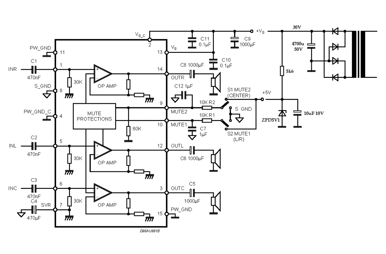

(#) rihekopo42 válasza Gafly hozzászólására (») Aug 14, 2017 /
TDA7497-es végfokhpz kellene a táp...
(#) Sebi válasza rihekopo42 hozzászólására (») Aug 15, 2017 /
Én így oldanám meg. És olyan trafó kell, amivel a 30V-ot nem lépi túl a pufferfeszültség, mert a TDA abszolút max. tápja 35V. (Ez kivezérlés nélküli állapot, csak rajta van 35V)
Üzemi tápfesznek 26V ajánlott. Javaslom a 20V AC szekunder feszültségű trafó alkalmazását, amivel kivezérlés nélkül kb 30V pufferfesz tartható, terhelésre pedig kb 24V-ig esik.
A hozzászólás módosítva: Aug 15, 2017
(#) rihekopo42 válasza Sebi hozzászólására (») Aug 15, 2017 /
Köszönöm szépen!

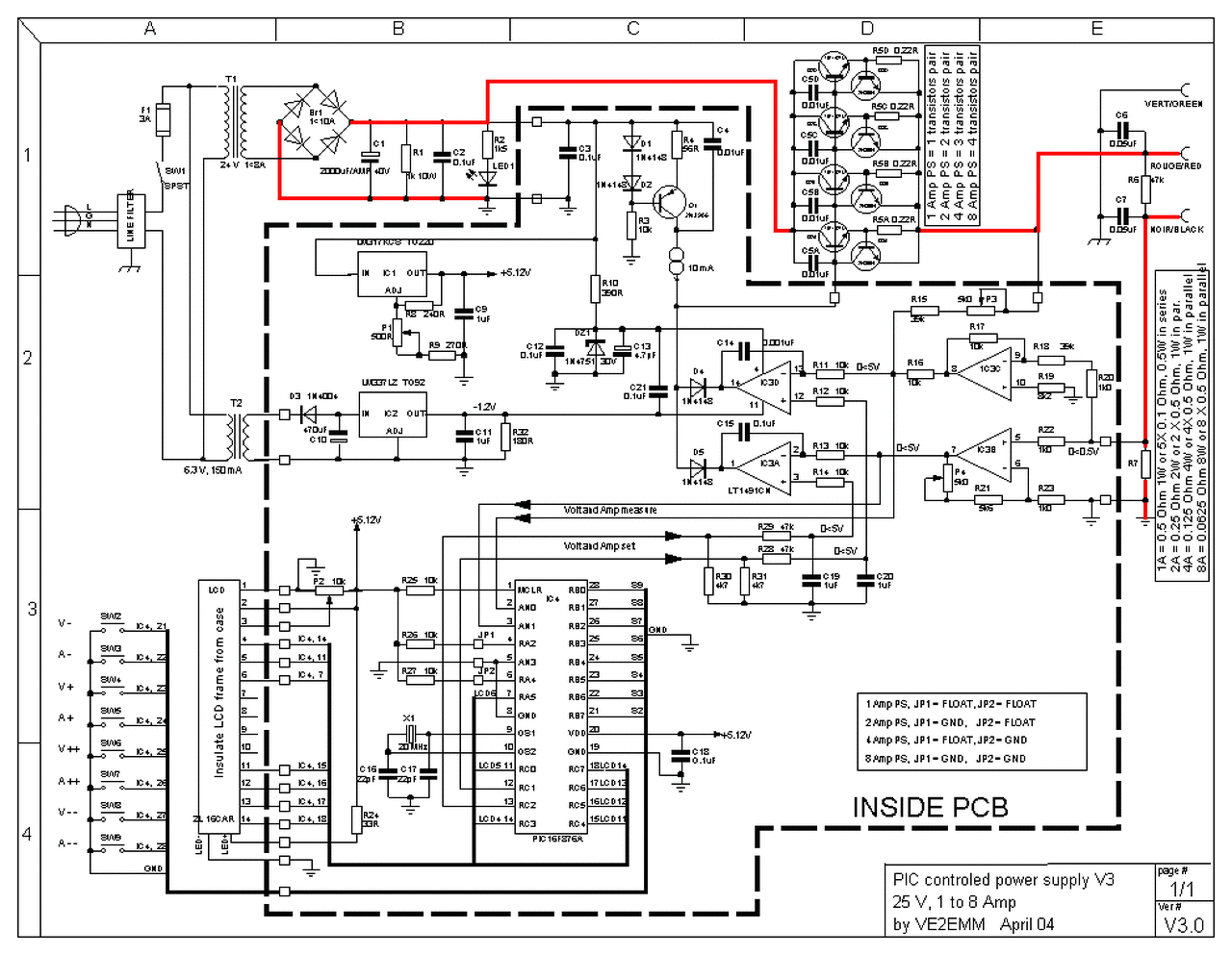

(#) baloka hozzászólása Aug 17, 2017 /
Üdv! Van köztetek valaki, aki próbálkozott már ezzel a táppal? Elkészítettem, de az a gondom vele, hogy a feszültségszabályozás nem müködik. A kimeneten -30mV-tól +30mV-ig ingadozik a feszültség. A vezérlő rész kijelzés működik. A gombok reagálnak.
(#) proli007 válasza baloka hozzászólására (») Aug 17, 2017 /
Hello! Én ugyan nem építettem ilyen tápot (meg mást sem) de működése ennek viszonylag könnyen ellenőrizhető. Tekintve hogy a szabályozás analóg módon megy végbe, a mikrokontroller csak a vezérlő feszültséget adja PWM formában. Vagy is ha egy potival 0..5V-ot adunk a kontroller helyett (kivéve azt) az RC1 és RC2 pontokra, akkor ugyan úgy működni fog a táp. De ha kontroller működésekor az RC1 és RC2 lábon 0..5V mérhető műszerrel, akkor a kontroller már megfelelően működik. De akár az IC3 lábainak feszültség mérésével is el lehet dönteni, hol van a gond.

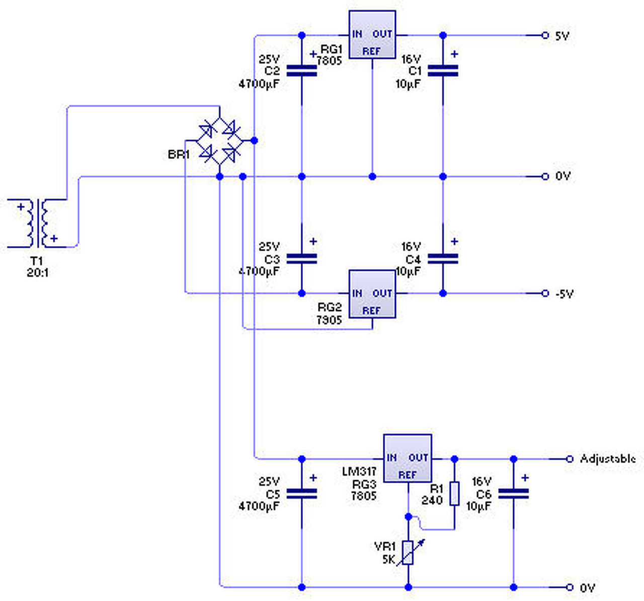

(#) (Felhasználó 122012) hozzászólása Aug 18, 2017 /
Szerintetek működőképes?
(#) Sebi válasza (Felhasználó 122012) hozzászólására (») Aug 18, 2017 /
Nem. Mindjárt rajzolom.
(#) (Felhasználó 122012) válasza Sebi hozzászólására (») Aug 18, 2017 /
Pedig működik, igaz az alsó részét nem tettem hozzá, de a felső +5v - 0v - -5v rész tökéletesen működik egy szekunderes (középmegcsapolás nélküli) trafó esetén.
Szekunder fesz.: 8V
Kimeneti: + 5,05V és -5,14V a 0-hoz képest.
A hozzászólás módosítva: Aug 18, 2017

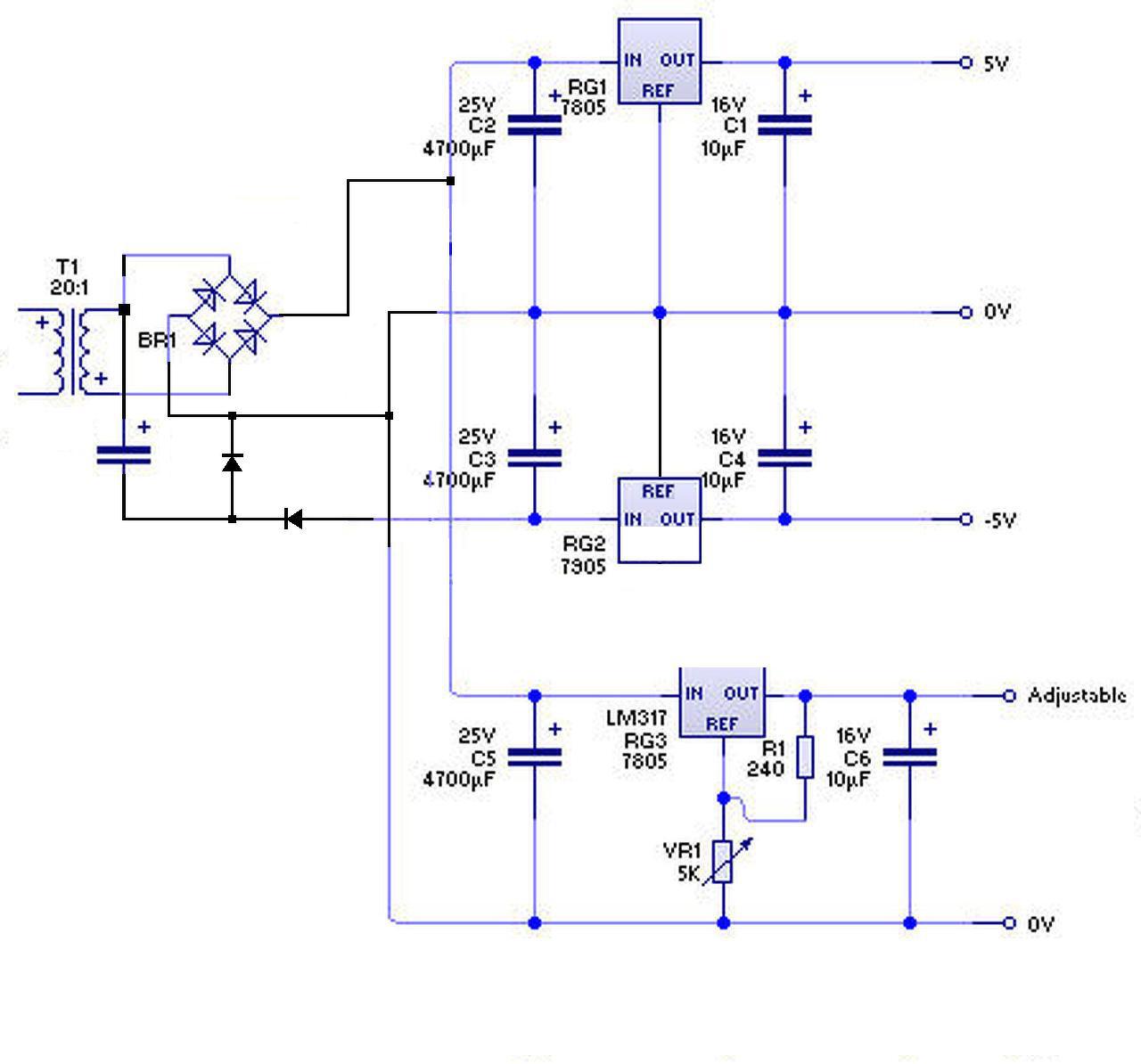

Igaz, épp csak ránéztem... Persze a graetz ilymódon értelmetlen, mert két diódája dolgozik együteműként - hiszen a váltó egyik ága a GND.
Ha kétütemű egyenirányításra van szükség, akkor ki kell egészíteni egy negatív oldallal.
A 100nF hidegítő kondik ne maradjanak el a ki- és bemenetekről
(#) Pafi válasza Sebi hozzászólására (») Aug 20, 2017 /
Elfelejtettél rákérdezni, hogy milyenek a terhelési viszonyok.
A te kapcsolásod kizárólag akkor működőképes, ha a pozitív ág kellően le van terhelve (legalább a negatív ág áramának kétszeresével). Egyéb esetben lezuhan a negatív ág feszültsége.
Az eredeti kapcsolás ilyen hibától mentes volt, helyette a trafót hajtotta telítésbe DC árammal aszimmetrikus terhelés esetén.
Az örök sláger: első a specifikáció (sa-la la-lala).

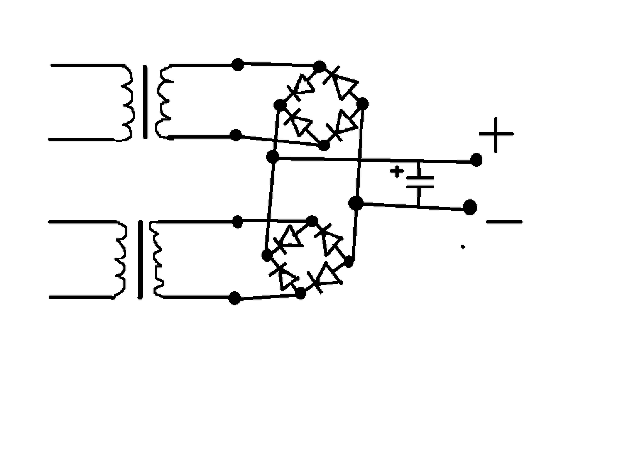

(#) firstman hozzászólása Szept 7, 2017 /
Sziasztok! Lenne egy buta kérdésem. Milyen módon hatnak egymásra a Graetz után párhuzamosított transzformátorok? Mi történik ha a paramétereik megegyeznek,illetve mi történik ha nem? Paraméterek alatt a teljesítményre és a feszültségre gondolok,és persze terhelés alatt. Kettő vagy több transzformátor esetében. A rajz egyesek számára felkavaró lehet,de nem is lényeges.
