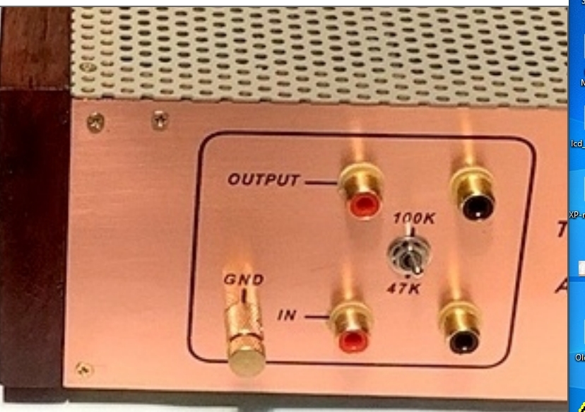

Régi RIAA áramkör azonosítása
Egy azonosításra kérem, akik megrögzött RIAA építők, voltak és akár ma is építik.
A mellékelt képen milyen, kinek az alkotása látható?
Úgy értem, feltételezésem szerint ez egy, akár nemzetközileg kézen forgó áramkör, itthon is után építve.
Sajnos a tápja teljesen elégett, minden bizonnyal a puffer elárasztotta elektrolittal, de nem tudni melyik tojás volt előbb a tyúkban...Így aztán annyit tudok, szimpla tápról járt.
Az áramkör MM hangszedőhöz tranzisztorokkal készülhetett, a szóban forgó nyák 1998-ban lett elkészítve - valaki által.
Ui: Aki készítette, minden bizonnyal értett az elektronikához. Azt nem értem, hogy a be és kimeneti RCA csatlakozók testje, negatívja a fémházra van ráépítve, csatlakoztatva.
Én azt kiszigetelném, illetve fogom, ha ez lesz megjavítva.
A hozzászólás módosítva: Ápr 14, 2025
(#) benjami válasza Ódenka hozzászólására (») Ápr 14, 2025 / 2
Szerintem ez lesz az.
(#) Ódenka válasza benjami hozzászólására (») Ápr 14, 2025 /
Leköteleztél, biztosan ez az. Ugyan nem fotóztam le a konkrét nyákot, de én látom a vonalvezetést, minden stimmel. A táp is ugyanez volt. Köszönöm, ez gyors volt és segített!

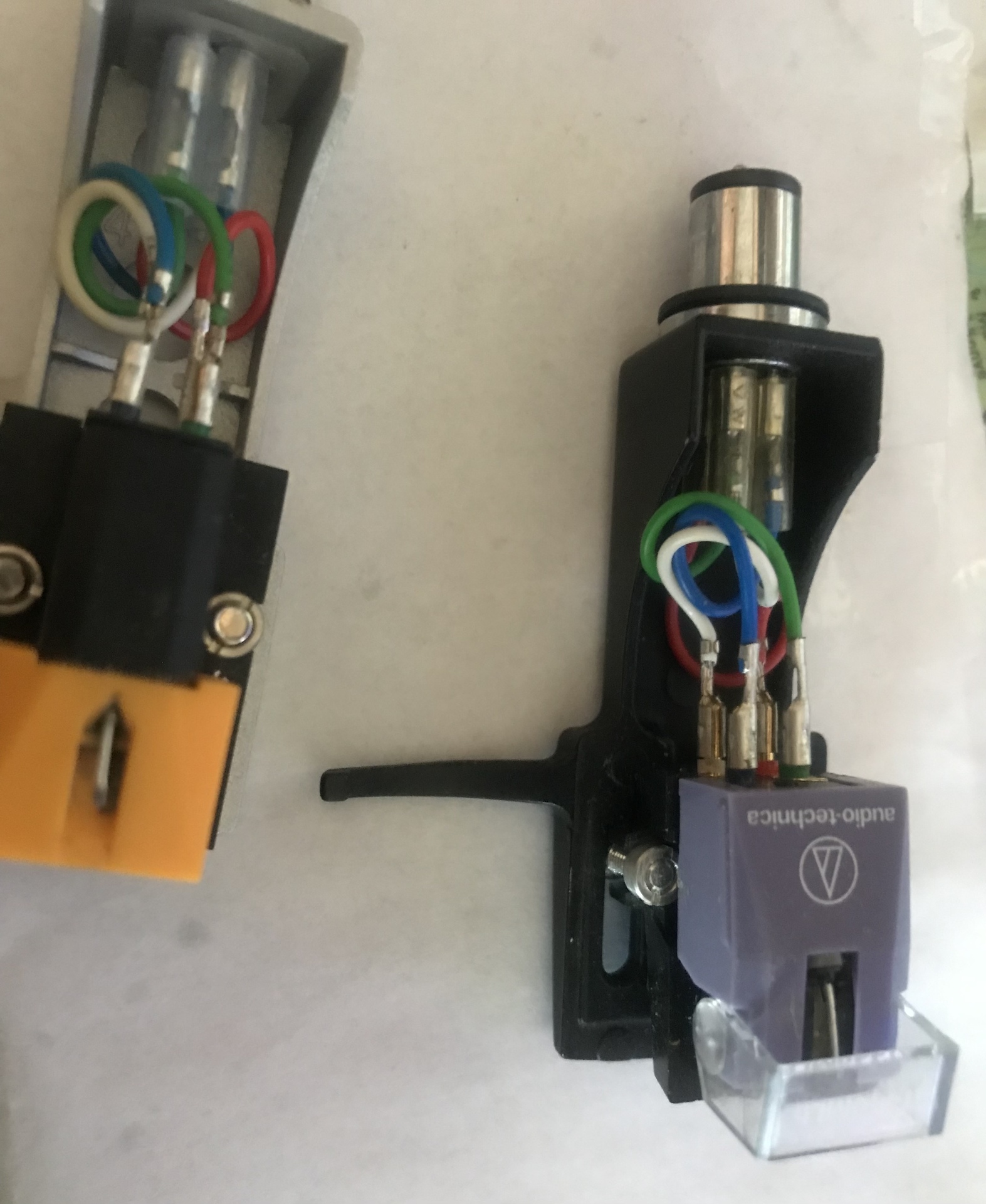

(#) elektrorudi válasza teddysnow hozzászólására (») Nov 30, 2025 /
Furcsa, de hihető, amit írsz. Elektromos embernek hittem magam, aki csak a fizikát hiszi igaznak, de az élet néha rácáfol. Esetem:
A lemezjátszómmal és korrektorommal semmi különös nem történt eddig.
Tegnap LencoClean-al hallgattam lemezeket. Egy kísérlet miatt, óvatosan közelítettem, majd megérintettem az újjammmal a LencoClean tartályát. Ahogy közelítettem felé, a hangszóróból egyre erősődő búgás hallatszott. Na most ez hogy??? A lemezjátszó műanyag. A LencoClean műanyag. A kezem kegalább 20 centire volt a hangszedőtől, és nem is arra felé közelítettem, tehát ez nem játszhat. Mitől kezdett búgni? (költői kérdés) Ahogy elvettem a kezem, a búgás megszínt. Közelítettem, és megint erősödött. Érthetetlen.
Persze a lemezjátszó földelő vezetéke össze van kötve az erősítő GND kivezetésével, stb. A rendszer nem földelt (megerősített szigetelésű).
(#) teddysnow válasza elektrorudi hozzászólására (») Nov 30, 2025 / 1
"Aki nem hisz a csodákban, az nem realista"
(#) Karesz 50 válasza elektrorudi hozzászólására (») Nov 30, 2025 / 1
Szerintem az emberi test "felszedi a brummot" a környezetéből. Van ez az elektromos térerősség ( tán' 150? V/m). Ha némelyik erősítő nyitott bemenetéhez közelítesz az is tud búgni.
(#) Suba53 válasza elektrorudi hozzászólására (») Nov 30, 2025 / 1
Lehet, hogy a csövében lévő folyadék antennaként viselkedett. Csináld meg ugyanezt a kísérletet úgy is, hogy kiüríted a folyadékot. Aztán vagy változik, vagy nem.
(#) Karesz 50 válasza elektrorudi hozzászólására (») Dec 1, 2025 / 1
Akkor szokott ilyen rejtélyes dolgokat művelni a rendszer ha gerjed, vagy ha földhurok van benne. A földhurkot megszüntetheted (próbaképpen) ha kihúzod az egyik csatornát a RIAA bemenetből (a másikat addig rövidre zárod). Vagy a lemezjátszó földelővezetékével is lehet játszadozni... kihagyod, máshová testeled.
A gerjedést mobil telefonnal a legegyszerűbb tesztelni (hívd fel közben az asszonyt).
Vagy ilyenkor szokott pattanni a hangszóró ha kapcsolgatod a villanyt.
Általában van rá fizikai magyarázat (is).
(#) Ódenka válasza Suba53 hozzászólására (») Dec 1, 2025 /
Először kisüstivel kipróbálni. Ha akkor is búg, meg kell inni a csőből és az üvegből a maradékot...
(#) elektrorudi válasza Suba53 hozzászólására (») Dec 1, 2025 /
Igazatok lett. Visszatért a hitem a fizikába! A leveleitek hatására, nem hagyott nyugodni a dolog.
Egy korábbi hangszedő próba / csere alkalmával összekeverhettem a GND kivezetést a meleg ponttal. Eddig nem zavart, nem vettem észre, mert olyan alacsony volt a brumm, hogy bőven a hallható szint alatt volt. Most végigtapogattam mindent, keresve a brumm okát. Amikor megfogtam a hangszedő házát, egyből kiderült a hiba.
Mondjuk azt továbbra sem értem, hogy miért pont így jött elő a probléma, ahogy előjött, de már elengedem a dolgot. A folyadék antennaként viselkedése logikus lenne, de ismétlem: több. mint 20 centire volt a hangszedőtől. Amikor direkt a hangszedőhöz közelítettem, kb. 0,5-1 centi távolságból volt hasonló brumm növekedés, mint amikor... De hagyjuk is. Megoldódott a leveleiteknek köszönhetően.
