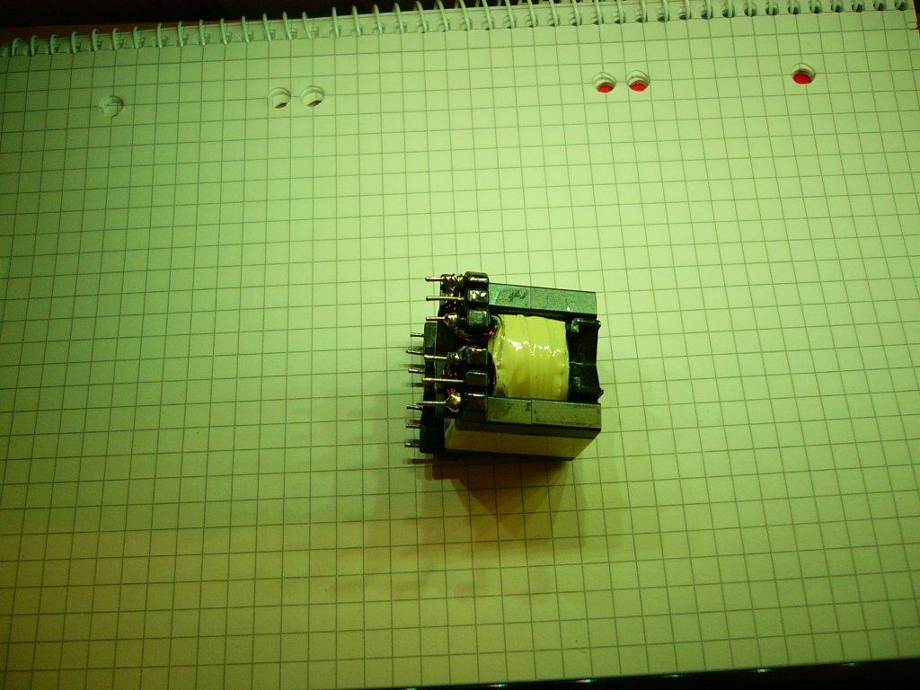

Nem akarom csúcsra járatni a magot csak találtam itthon egy PQ2625 magot. Anyaga: PC30 TDK Az kb ugyanolyan mint a 3C80 vagy az N27. Ezt szeretném bele gyúrni egy kompakt félhidas rezonáns tápba. Konkrétan egy Akksis fúrógép akksi tokjába.
Én 5A/mm2 áramsűrűséggel szoktam számolni. Majd a terheléses teszt megmondja mire lesz elég. Jó lett volna kihozni 300W-ot, viszont a magra csak durván 200W-ig fért el a huzal. Valószínű nem is fog sokkal többet bírni. A keresztmetszete 1.12cm2 Ezt megmértem. A gyári adatlapon kicsit több szerepel.
55KHZ-en fog menni. A táp kimenetén 18V 10A körül fog tudni. Jó lenne legalább 15-18A, mert a gépet ha vissza fojtom (agyon terhelem) akkor föl tud venni ennyit.
Mindegy egy próbát meg ér.
Ilyen lett a trafó:

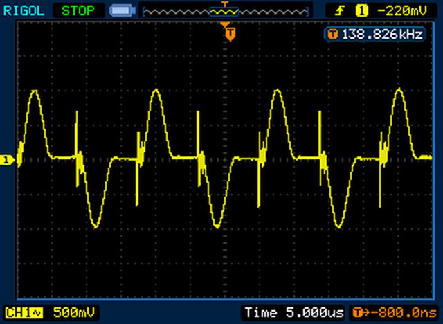

A tápocskám már tök jól kezdett működni, csak hát a rezonáns kondik 100nF-osak és a soros induktivitás 36uH körül volt. Ezzel annyi a baj, hogy olyan teljesítménynél határolná be a tápot, amire nem képes. Akkor kicseréltem a kondikat 2 db 22nF-osra, az induktivitást meg 186uH-re.
A tápon belőttem egy 135W-os terhelést. Ettől nem tud még behatárolódni.
Beteszek két képet a jelalakról.
Az első a primer kör áramát mutatja egy 0,25 ohmos soros ellenálláson. 8-as kép.
A másik a soros induktivitáson lévő feszültség jelalakja. 7-es kép.
Mi itt a gond? Direkt nem akarok saccolni. Több féle induktivitásnál is ezt csinálja.
(#) fordkapcs válasza emmzolee hozzászólására (») Júl 31, 2012 /
A kép alapján az LC rezonancia freki kb. 2x magasabb mint amilyen frekin megy a táp.

Az áram jelalak alapján tényleg annak tűnik, de a feszültség jelalakkal nem tudom mit kezdjek.

A feszültségjelalak a tekercsen átfolyó áram deriváltja minket ez nem érdekel. Az áramot lődd be szinuszosra látszik, hogy alacsony a freki.
A szinuszok elején a kis tüske pedig szerintem a mágnesező áramra ül rá és a szekunder oldali diódák nagy kapacitása okozhatja.

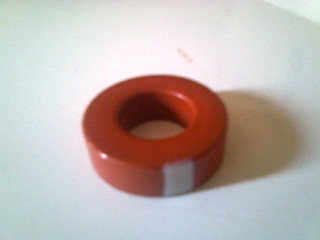

Ma méreteztem fojtókat és a zöld piros mag T106-18 Al 70 Jól bírta az igénybevételt. Viszont a Zöld kék mag T106-52 110uH Al 95 már tűz forró lett. Igaz azon több menet volt mint a zöld piroson, de nem sokkal. (módosítottam a rezonanciát.) Furcsállottam. Rá akarok jönni miért volt.

Úgy tudom, a zöld-piros magnak kisebb a hiszterézis-vesztesége, mint a zöld-kéknek. Tudomásom szerint a legrosszabbak a sárga/sárga-fehér magok, aztán jönnek a zöld-kék magok, végül a pirosak. Úgy tudom, a piros magokat erőszeretettel használják D osztály kimenő szűrőjeként. (kérdésem: honnan lehet azokat tűrhető áron beszerezni? )
(#) Lacika001 válasza Zupp87 hozzászólására (») Aug 2, 2012 /
Próbából vettem még régebben piros magot, bár nem zöld piros. Kb D=36mm, d=19mm l=11mm-es 600as Al értékű. 250Ft volt egy kecskeméti boltban. Neten nem találtam róla semmit. Meg nem is próbálgattam még.
