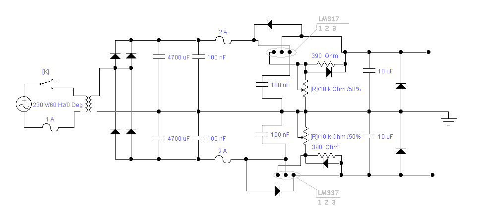

(#) _JANI_ válasza szabi83 hozzászólására (») Okt 23, 2006 /
Megnéztem a rajzot amit kiraktál.
Csak egy valamit kell alaposan átnézned!
Az LM317 és az LM337 nem lábkompatibilis, szóval ezt még nézd át!!!
Az LM337 védődiódáját is meg kell fordítani!
Ebből merítetted az ötletet? Vagy ebből...
Ezenkívűl más hiba nincs. Én nem találtam...
Szia.
(#) szabi83 válasza _JANI_ hozzászólására (») Okt 23, 2006 /
A lábkiosztás pff nyáktervnél úgy is előbújt volna, de azért kösz, h mondtad!
dióda megfordítva!
amugy ezt vettem alapul
nekem másik adatlapok vannak, azokba nincsen ennyi kapcsolás.
(#) _JANI_ válasza szabi83 hozzászólására (») Okt 24, 2006 /
Így már sokkal jobb! :yes:
De jó kis
„kezdőknek való”
tápegységet linkeltél be!
Szia.

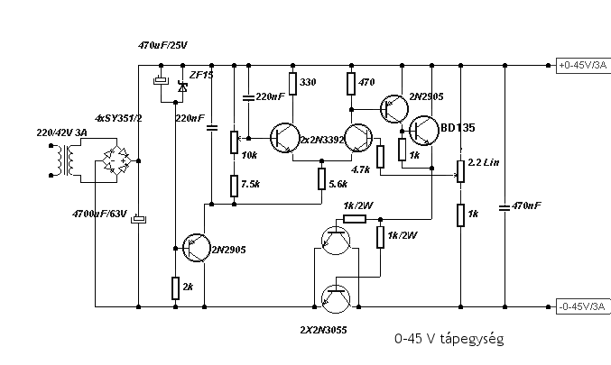

(#) deniel hozzászólása Nov 18, 2006 /
Megépítettem a PCB féle tápot.
Most tesztelem.
2A-rel van terhelve, és a hűtőborda már tök forró.
Ennyire melegszik télleg, vagy valamit elkötöttem?

(#) PCB válasza deniel hozzászólására (») Nov 19, 2006 /
Szia !
Ha minden alkatrész az ami a rajzon van, és 24 -30V
tápfeszről működteted, akkor nem lehet 2A -nél forró.
És ha jól építetted össze.
Üdv !

(#) Dudus válasza PCB hozzászólására (») Nov 20, 2006 /
Mérj egy Collector-Emitter feszültséget szorozd meg az árammal és megkapod mennyit disszipál. Akkor kell a legjobban melegednie, ha viszonylag kis feszültséget állítasz be és nagy áramot veszel ki.
(#) deniel válasza Dudus hozzászólására (») Nov 21, 2006 /
A Lednek folyamatosan kell világítania?
Mert nálam csak akkor világít, ha az áramerősség nem a maxon van.
A bemeneti feszültség 12,5V terhelve.
De csak 7,7 V jön ki belőle ha terhelve van.
A tranzisztoron 3,86V.
Szeretnék beépíteni egy feszültségkétszerezőt, mivel a trafó 6A-os nekem meg bőven elég lenne 3 is.
Ha beépítem, azt amit Sebi linkelt be a 3. oldalon, akkor az mellé még kell egy egyenirányító híd is?
A diódáknak is kell hűtés ilyenkor?
Deniel

(#) Sebi válasza deniel hozzászólására (») Nov 29, 2006 /
A feszkétszerezőben legalább 2x 4700µF kell, és a diódáknak is bírniuk kell 3A-t! Itt nem igazán kellene melegednie semminek.
Azt mondod 19V megy be, 14V jön ki, terhelve 2A-rel: ez 5Vx2A=10W disszipáció az áteresztőn, ez a stabilizálás lényege analóg tápoknál - itt elfűtjük a "felesleges" energiát.
Amúgy még mindig a 324-es tápról beszélünk?
