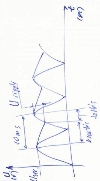

(#) macera2 válasza zoka hozzászólására (») Feb 28, 2010 /
Hi zoka!
Örülök, hogy tisztul a kép. Még csak annyit tennék hozzá, hogy a kondiba a töltést pótoljuk, nem az áramot. Q(töltés, „coulomb”-ba) = I x t. Pl. 5 A esetén, a vezető keresztmetszetén 5 „coulomb” folyik át másodpercenként. Vagyis ha pl. Q töltést veszel ki a kondiból 10 időegység alatt, akkor ezt kell pótolni, mondjuk 1 időegység alatt (a szinusz csúcsa körül). De mivel a pótlásra rendelkezésre álló idő 10 szer kisebb, ezért az áram 10 szer nagyobb kell hogy legyen. Ezért van az, hogy pl. az 1N4007-re 1 A egyenirányított áram van megadva, a csúcs áram pedig 30 A. Tudnám még cifrázni, csak nem a karok családregényt írni. Ferenczi Ödön korai műveit érdemes becserkészni. (Hogy a töltés egységét hogy kell helyesen írni, sajna már elfelejtettem, sorry.)

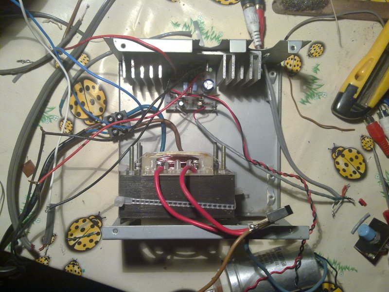

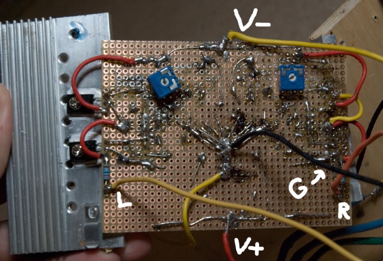

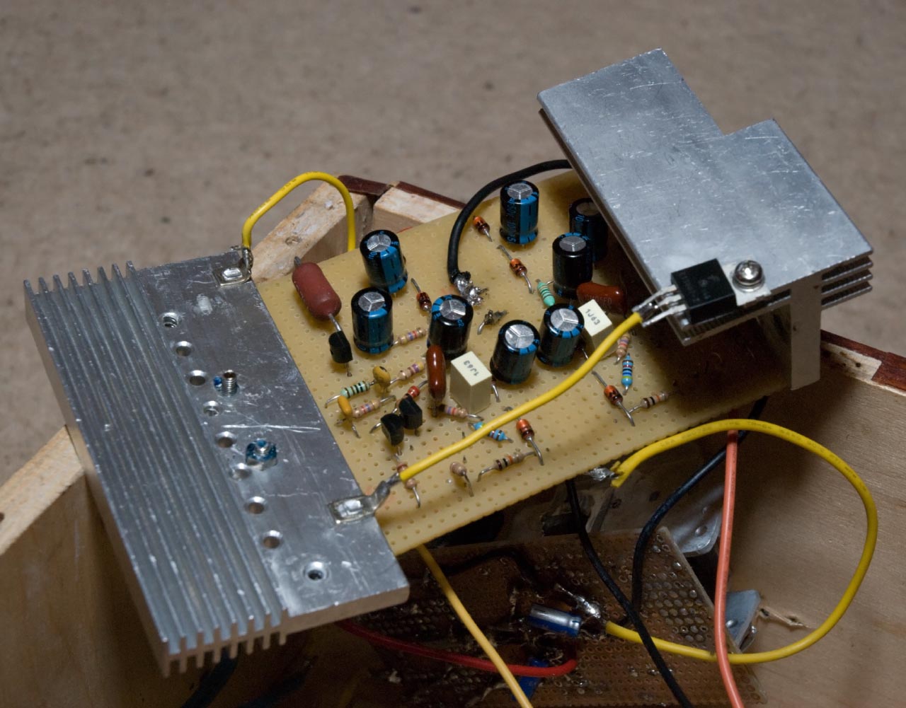

(#) melorin válasza lapose hozzászólására (») Feb 28, 2010 /
A gerjedés a bibi, nem is a DC. Meg az alapzaja, ami összefügghet a gerjedéssel, és ami az érdekes még, hogy ha a testpontra kötött hűtőbordán végighúzok egy fémet, úgy recseg, mintha hegesztenék. A testpontnak nem kéne "immunisnak" lennie ilyen dolgokra?
(#) Bassmester válasza melorin hozzászólására (») Feb 28, 2010 /
Valami földelési probléma van nálad. Milyen tápod van? Tudnád szemléltetni egy-két fotóval a cuccodat? Jó lenne látni hogy mit hová kötöttél.

(#) zoka válasza macera2 hozzászólására (») Feb 28, 2010 /
„a kondiba a töltést pótoljuk, nem az áramot”
Persze töltést pótolunk azt értem, de attól még, hogy rendelkezésre áll a szükséges feszültség, nagyon is fontos az áram. Nem mindegy, hogy 1 vagy 10A tud tölteni. Persze egy gombelemmel is fel lehet tölteni egy kondit, de egy azonos feszültségű ceruza aksival gyorsabb.
Tehát ilyen értelemben fontos az áram.
„ha pl. Q töltést veszel ki a kondiból 10 időegység alatt, akkor ezt kell pótolni, mondjuk 1 időegység alatt (a szinusz csúcsa körül). De mivel a pótlásra rendelkezésre álló idő 10 szer kisebb, ezért az áram 10 szer nagyobb kell hogy legyen”
Értem, mit mondasz, de ha 1 időegység = 10ms vagy is = 1 töltéssel, akkor ha valamit 10 időegység alatt veszek ki, az alatt 10 töltés is történik, tehát lényegében csak ahogy korábban írtad: A terhelés áram igényét 10 ms ideig, a következő pótlásig, a puffer elkó teljesíti
Tehát ilyen értelemben nincs értelme 10 időegységről beszélni.
Ha a kondi töltésére egyetlen időegység lenne (10ms), és további töltést nem kapna, akkor természetesen, ha 300mA-t vennénk ki 100ms alatt, akkor annak az egyetlen töltésnek valóban 10x erősebbnek kellene lenni vagyis 3A.

(#) melorin válasza Bassmester hozzászólására (») Feb 28, 2010 /
Készítettem néhány képet. Persze ez még nem a végleges helye az erősítőnek, még csak asztalon próbáltam ki igazából. A hűtőbordára kötött tranyó csak azért van ott, mert úgy bírtam csak leföldelni a hűtőt, rajta keresztül
De már előtte gerjedt a cucc, szóval ettől, és a kábelezésétől biztos nem lett roszabb. Sajnos későn vettem észre, hogy ISO800-on készültek a képek, de ekkora méretben nem zavaró szvsz. Ha szükség van jobb képre, elkészítem normális minőségben, és teljes felbontásban és elküldöm, ha kell.
Hi zoka!
Csatoltam egy kis ábrát. Itt látható, a kisütési, töltési idő, az Urippli értelmezése. Az említett 1 / 10 időegységek alatt én egy arányt értettem, nem konkrét időtartamokat. Tehát az ábra szerint, kicsit pontosítva: a kisütésöltési idő mondjuk 9 ms, a töltési 1 ms. Tehát azt a töltést amit 9 ms kivettél a pufferből azt 1 ms alatt kell pótolnod. Q = I x t alapon. Ez esetben a töltési áram 9 -szer akkora mint a kisütési. A fenti okoskodás, még mindig csak közelítés. De jó irányba tévedünk. Ha teljes matematikai preciz megoldást akarsz, akkor -akármilyen egyszerűnek tűnik is a feladat- jönnek a Bessel függvények, aminek ez esetben, emlékeim szerint csak grafikus megoldása van.
(#) bereczk.jans válasza melorin hozzászólására (») Feb 28, 2010 /
A 2. képmellékleten(873) a végtranzisztorok legalábbis az egyik(vagy mindkettő) közel van a bemenethez.(kapacitív + visszacsatolást jelenthet). A jobboldali hűtőbordán függőlegesen jól látszanak a végtranzisztorok, de a tetején is van még egy 3. teljesítmény tranzisztor?! Annak mi a szerepe, miért van ott?(talán valakinek a hőkompenzációs ötlete? Akkor viszont az egyik oldalon legalábbis eggyel több tranyó van). Egyik hűtőbordát a másikkal is összekötötted? A bordát csak egy helyen testeljük, ha testeljük. Testelés nélkül gerjed -e?
Az én elrendezésem kb. a kapcs. rajz topológiáját követi. A bemenet és a kimenet elég távol vannak egymástól.
Lapose mágneses árnyékolása is jó lehet, mert a hallgatótól nem köszön vissza jel a bemenetre és a trafó mágneses tere se "szórja" be az áramkört, bár ezek brumm problémánál szoktak fontosak lenni.
(#) melorin válasza bereczk.jans hozzászólására (») Feb 28, 2010 /
Mint írtam, azzal a tranzisztorral kapcsolódik rá a test a bordára, és a másik bordáról vittem át a testet. Ráforrasztani nem tudtam a kábelt, mert nincs réz kivezetése a bordának, mint a másikon.
A bemenet szinte a lehető legtávolabb van a végtranzisztortól, a fehér szögletes kondenzátor egyik lába az.
Testelés nélkül is gerjed.
